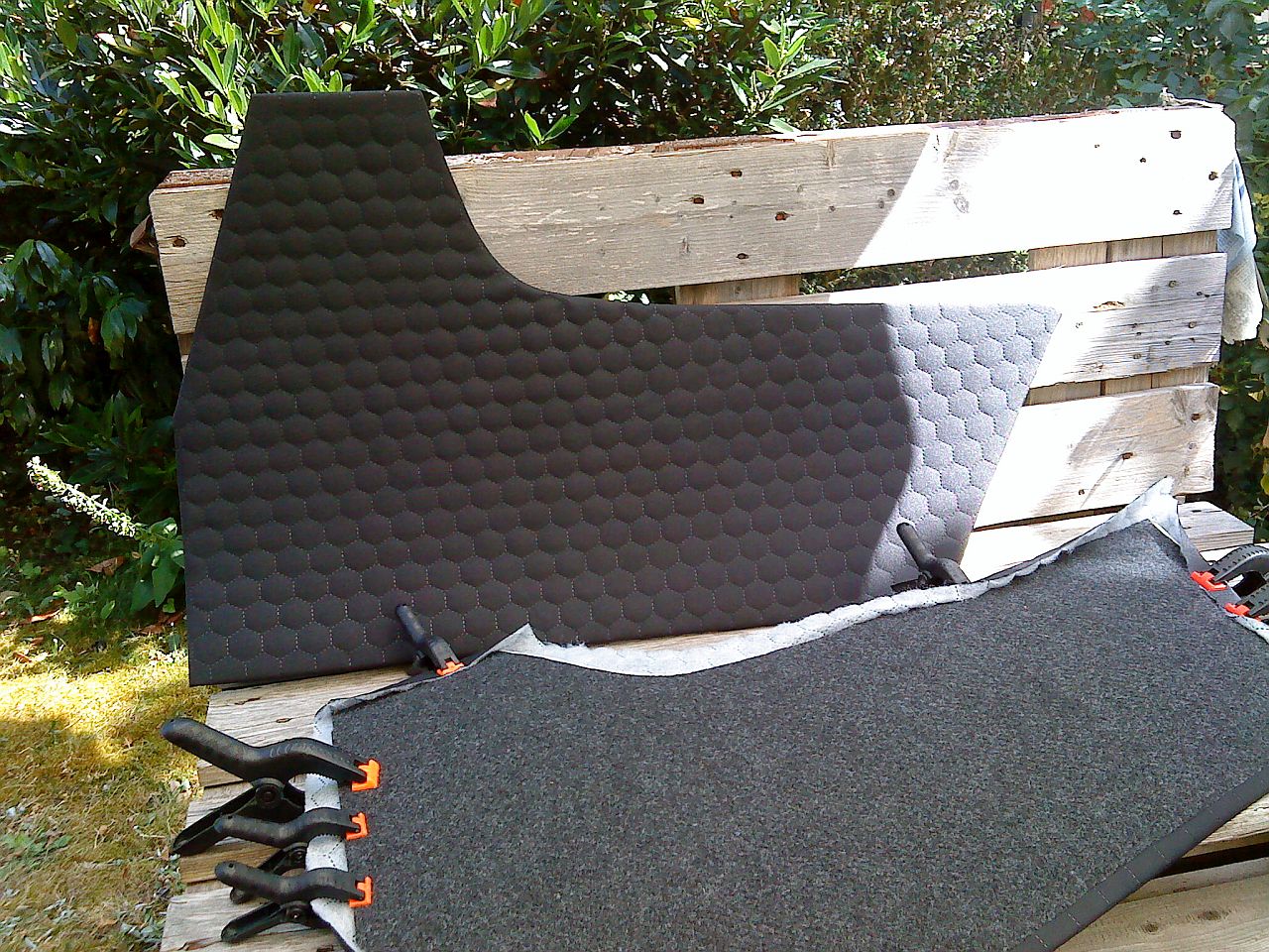

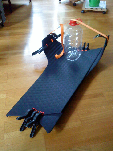

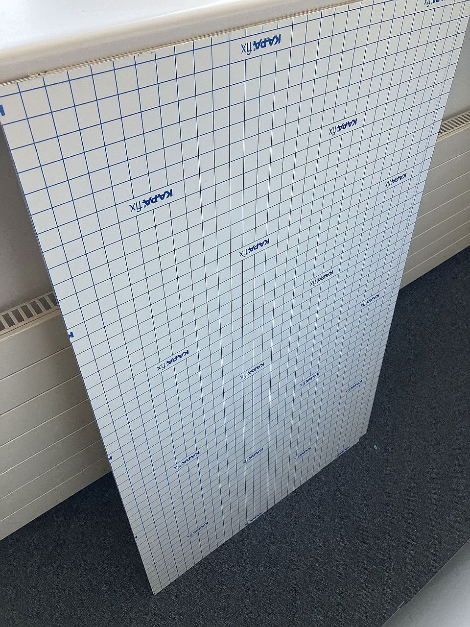

Beitragvon S&T » So 29 Jun, 2025 16:04
Kapafix
3mm, einseitig selbstklebend, Alublech(-Folien...)verstärkt... mit dem biegen... nun ja, knapp an meiner Geduldsgrenze, aber erfogreich. Einseitig schlitzen war mir zu viel Hirnarbeit bzgl. wie oft
und v.A. wo...
Zuschnitt
Zuschnitt problemlos, wenn man ausreichend Arbeitsfläche und eine ruhige Hand hat. "Frei Hand" rausschnitzen könnte leicht einen Irrläufer und Fleischwunden verursachen...
bald...
Wird aber, würd ich sagen... leider ist mir jetzt erstmal der Kontaktkleber ausgegangen...

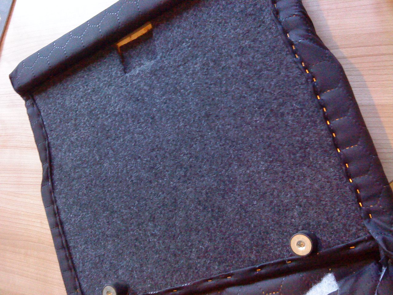

Filz auf der Rückseite, weil ich möglichst wenig endfest vernieten, kleben o.ä. will. Ein paar Streifen Klett sollten das Nötigste halten.
Sollte ich sowas nochmal machen, denk ich drüber nach, den Filz statt mit Sprühkleber auf die selbstklebende Seite zu packen und dafür den Bezug zu sprühkleben, je nach Rückseite. Der hier
hat schon eine Vlieskaschierung drauf, der etwas mehr Kleber evtl. gut getan hätte. Hoffe, in der final gewölbten Einspannunglöst sich das nicht gleich wieder ab...

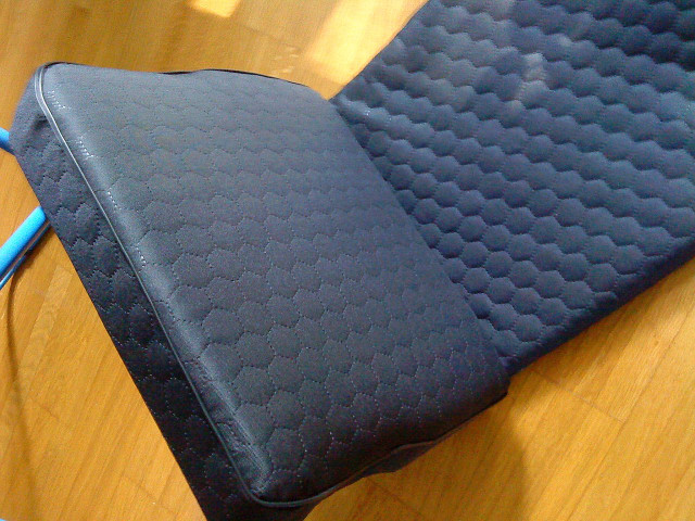

Beitragvon S&T » Fr 11 Jul, 2025 09:54
...in der Tat... :-D
spannende Formgebung
Es geht auch langsam weiter... nicht übel, aber man merkt halt auch immer wieder, dass so eine mehrjährige
Berufsausbildung durchaus ihre Berechtigung hat. Nur Youtube-Videos gucken allein befähigt dich nicht zu
vergleichbaren Arbeitsresultaten...

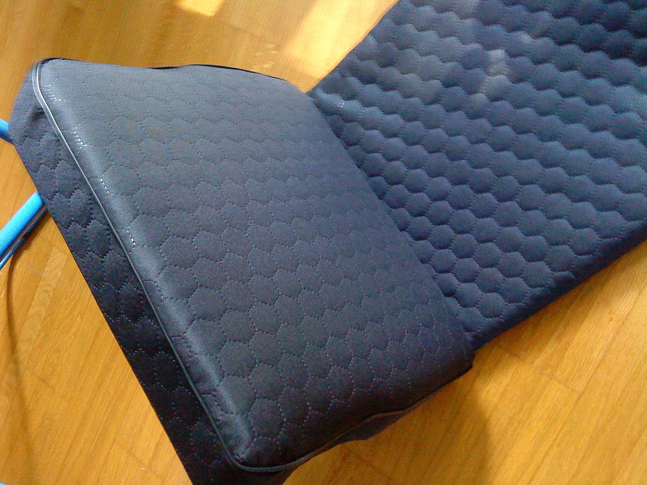

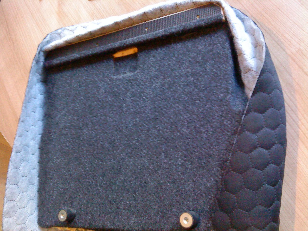

Rückseite Lehne
Rückseite Lehne fertig bezogen
Lehne mit Sitzlappen...
Ohne die Steppung wie beim Original fehlt der Sitzfläche ein wenig die Form... Könnte minimal besser werden,
wenn eingebaut, vorne fehlen noch zwei Ösen, mit denen wird der Sitz über die Federn gespannt.
Achso, ein paar Details vielleicht noch... Die Rückenlehne ist aus Multiplex, hinten Filz, vorne 4cm (oder 6? 5?) Verbundschaum,
in der Sitzfläche verstecken sich 2cm Schaumstoff auf Filz und einer Unterlage aus einem alten Jeansbein. Drüber der schon
erwähnte Bezugsstoff mit Vlies und ein gutes Stück PVC-Kederband sowie jetzt doch schon etliche Meter Nähgarn...
Bezug als auch Unterbau der Sitzfläche sind in die Lehne getackert, damit da beim sitzen nicht zu viel Spannung in die Fläche
kommt. Die Silentblöcke sollen noch zwei Eisen o.ä. kriegen, damit die Rückenlehne nicht nur oben eingehängt ist, sondern
auch hinten über den Rahmentunnel.
Im Gegensatz zu den Verkleidungen habe ich für den Sitz keine Vorlage, insofern ist der aus der hohlen Hand raus entstanden,
bissl Zollstock hier und etwas Maßband da... Statt Federn baue ich Expanderschnur ein, damit spare ich ungefähr 8,37€... :omg:
