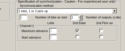

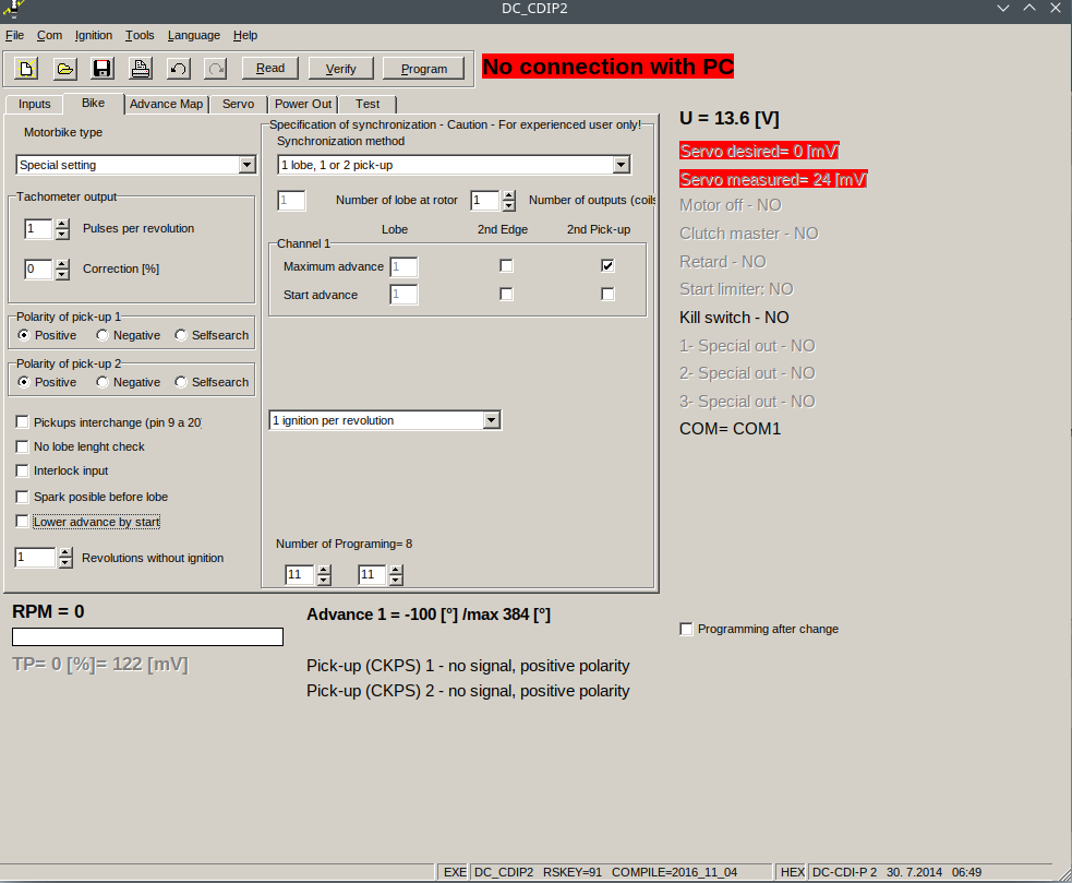

Im Standardzustand (die Variante, die für den Rotax-Motor funktioniert) sieht die Oberfläche für die Sensoreinstellungen so aus:
Jetzt meine Versuche mit dieser Version:
Klemme ich den 2. Sensor ab (Frühzündung), startet die Maschine zwar, läuft aber, auch im Leerlauf, extrem unrund, so als ob nur alle paar Umdrehungen gezündet wird. Die Zündung erwartet also den 2. Sensor und kann ohne ihn garnicht arbeiten. Das unterscheidet sich grundlegend zur v105, bei der das Starten ohne den 2. Sensor problemlos funktioniert.
Nehme ich den Haken für "2nd Pickup" in obigem Bild heraus, startet der Motor garnicht mehr, die Zündung stellt sich praktisch tot ( wofür ist dieser Haken dann gut?), obwohl sie anzeigt, dass sie das Signal für den 1. Pickup bekommt (grün unterlegte Zeile unten beim Startversuch). Dabei ist es egal, ob der Sensor elektrisch angeschlossen ist oder nicht.
Klemme ich den 1. Sensor ab, startet der Motor ebenfalls nicht. Für die v105 muss das erst ausprobieren, gehe aber davon aus, dass die Zündung damit auch, wenn auch viel zu früh gezündet, den Motor zum Laufen bringt. Das war nämlich das Szenario, wie es bei mir die TT600 zum Rückschlagen gebracht hat (Pickup 1 bei bestimmten Temperaturen ohne Signal).
Die Nocken auf dem Polrad sind einfach nur rechteckig bei den XT/TT-Modellen (auch bei dem Rotaxmotor), daher ist ein einzelner Sensor natürlich nicht optimal, was die Möglichkeit des Rückschlagens angeht. Das sollte aber bei einem Zünden zum richtigen Zeitpunkt (spät) zu keinem kräftigen Rückschlagen führen. Besser gegen Rückwärtslaufen wäre bei einem induktiven Sensor eine Art Anlauframpe, wie sie bei den Vape-Zündungen vorhanden ist. Das lässt sich aber mit meinen Mitteln nicht nachrüsten.

Als erstes habe ich heute nochmal verifiziert, dass die Ignitech v105 (das ist die, die ich normalerweise in der TT habe) mit nur einem Geber den Motor startet. Fein, das tut sie. Sowohl mit als auch ohne den Haken "2nd Pickup".
Allerdings tut sie auch unabhängig von dieser Einstellung die Zündung offenbar nicht verstellen, der Moto dreht äußerst träge hoch. Auch der Drehzahlmesser zeigt nix an (hängt am Ausgang der Ignitech). Nehme ich den Haken "2nd Pickup" raus, funktioniert immerhin der Drehzahlmesser wieder
Dann nochmal (mit nur einem angeschlossenem Sensor) den Haken "2nd Edge" ausprobiert. Wofür der steht? Weiß ich nicht. Vielleicht ist es das, was Herbert schreibt: Er nimmt die negative Flanke vom Induktivgeber als Zusatzinfo her und kann damit dann eine Zündverstellung machen.
Jedenfalls läuft damit der Motor. Er läuft sogar so gut, dass er hochdreht wie ein Tier. Gleichzeitig hab ich bei mittleren Drehzahlen ein lautes Scheppern gehört, was da definitiv nicht hingehört. Das klang auch nicht wie das charakteristische Knistern vom Klingeln, vermutlich war es das aber. Ich muss vorsichtig sein, möchte den Motor nicht zuschanden reiten...
Den Zündzeitpunkt werde daher ich mal mittels ZZP-Pistole prüfen, leider muss dafür der SW ab. Immerhin schießt kein Öl aus dem Guckloch wie bei der TT. :ugly:
Ich hab dann erstmal aufgehört, weil es 22 Uhr war. Zum Schluß hab ich noch gesehen, dass die Batterie nicht mehr geladen wird. Öfter mal was neues... :omg:
Wo ich mir gerade den Screenshot nochmal anschau: Es sieht wirklich so aus, dass mit "2nd Edge" die fallende Flanke gemeint ist und dass damit die max. Frühzündung definiert wird. Aber wie passt das mit der eingestellten Kurve zusammen, die ja einen anderen Wert vorgibt? Ich muss mir mal anschauen, wie lang die Erhebung auf dem Rotor der Rotax ist.

Beitragvon Richy » Fr 20 Jun, 2025 08:48
Nach nochmal drüber schlafen:
2nd Edge bezieht sich auf die Maximale Frühzündung und ist eigentlich die erste Kante vom Nocken (die ja zuerst kommt), also eine positive Flanke. Vermutlich ist die Ignitech also nicht schlau genug, die maximale Frühzündung aus der Drehzahl und dem Spätzündimpuls (entweder 1. Pickup oder fallende Flanke am Nocken) für die nächste Umdrehung zu berechnen, sie kann nur den Bereich zwischendrin berechnen.
Also brauche ich einen anderen Nocken auf dem Polrad, oder einen zweiten Pickup. Mist.

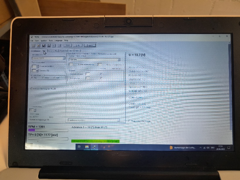

Beitragvon WernerLE » Fr 20 Jun, 2025 21:42
Bei mir sieht das so aus
WernerLE
Beiträge: 321
Wohnort: Eulachtal
Re: Ignitech CDI
Beitragvon WernerLE » Fr 20 Jun, 2025 21:51
Mist, man kann fast nix erkennen, denke ich muss doch mal einen Screenshoot versuchen

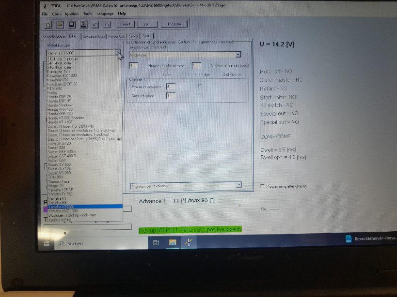

was mich stutzig macht sind die zwei Geber, 660er (gleich mit neueren 600er) hat definitiv nur einen, Rotax hab ich in den Unterlagen geschaut, hat auch nur einen,
verstehe nicht warum die TT (ältere 600er) zwei haben soll,
wenn ich bei Ignitech schau verstehe ich das so dass man bei Mehrzylinder das braucht
wähle doch einfach links in der ersten Zeile mal die XT600 aus
