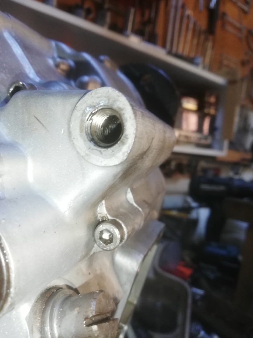

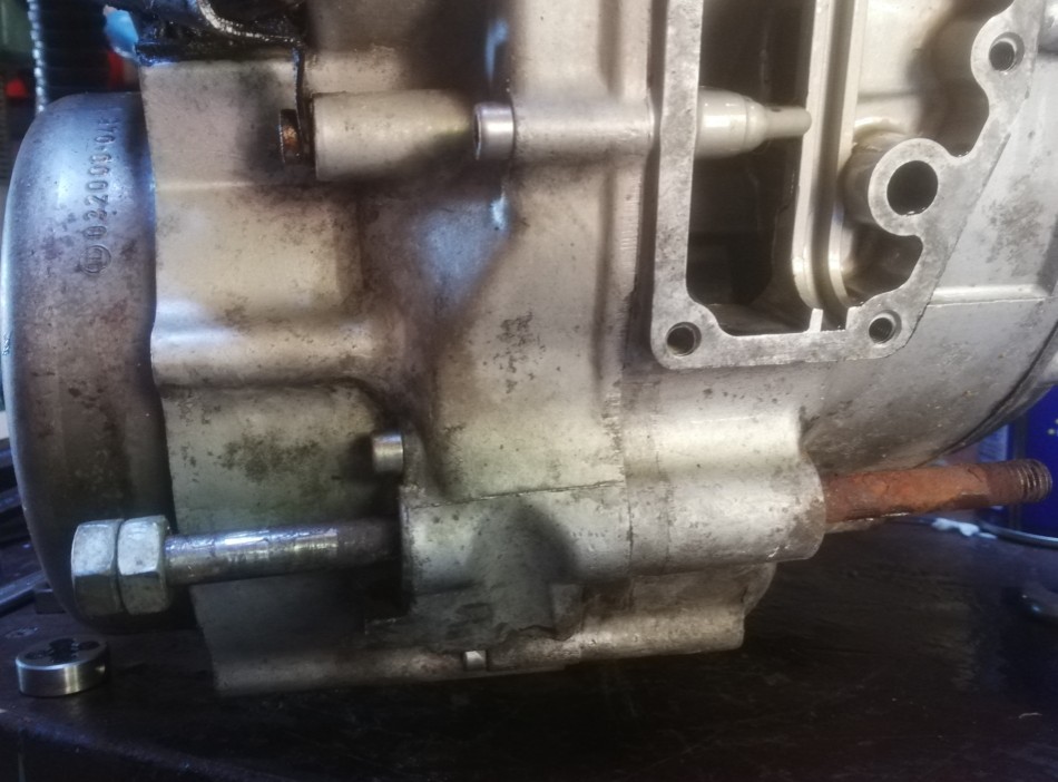

Ich versuche gerade, zwei M10 Bolzen aus einem Motorgehäuse (SR500) zu extrahieren.
Ich vermute, dass im Gehäuse ein Coil sitzt, s. Foto 2 von der hinteren Halteöse.
Die Gewinde sind recht kurz, so dass kontern kaum funktioniert. Habe versucht, das Gewinde zu verlängern, da ist aber kein Platz für ein Schneideisen. Mit der Wapu kriege ich das Schneideisen nicht gepackt, ist zu glatt.
Auch punktuell erhitzen vom Alu schon versucht.
Suche Tipps.

Hmm, da gehört kein Gewinde rein. An den Bolzen was anschweißen, dass zumindest die Gripzange greift?

Natürlich könnte ich die Mutter festschweißen. Mit dem verbliebenen Auge mach ich das nicht mehr so gern. Aber gut.
Ich vermute ein Helicoil im Alu, so wie hinten. Das soll dann ggf. auch noch raus.

Warum macht man da ein Helicoil rein? Normal wird der Bolzen durchgesteckt, nicht geschraubt. Kannst ihn reinschrauben/durchschrauben?

Lindi hat geschrieben:Danke. "Stehbolzenausdreher" hat mir gerade jemand geflüstert.
Komme ich da hin?
Mit denen die ich kenne eher nicht.

hiha hat geschrieben:Warum macht man da ein Helicoil rein? Normal wird der Bolzen durchgesteckt, nicht geschraubt. Kannst ihn reinschrauben/durchschrauben?
Der Motor war in einem "Fremdfabrikat" mit abnehmbaren Unterzügen verbaut. Bewegt sich nicht. Nicht drehbar, nicht durchzuschlagen. Hinten ist Coil, da wird das vorne vermutlich auch so sein.
Ich werd wohl die Muttern anbraten.

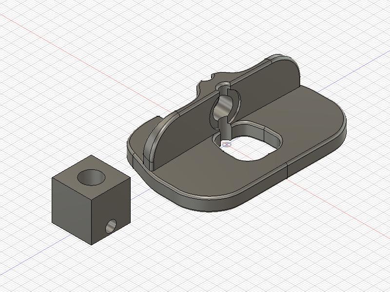

Würde ich möglichst gerade mit 10mm Überstand abflexen, dann eine Hülse drucken, die zentrisch auf dem Bolzen steckt und ein 3er oder 4er Loch hat. Bohrer rein und schön zentrisch anbohren, dann aufbohren. Durch die Buchse führst Du den Bohrer zentrisch, irgendwann knirscht es dann recht häßlich wenn der Bohrer das Helicoil erwischt.
Hätte ich die Konstruktion gebaut wäre Loctite endfest auf den Bolzen. Nur so, als Gedanke.

Jo, ähnlich, bei den blöden Alumuttern vom Zylinder. So eine Bohrhilfe ist einfach Super, auch wenn man 90° in Wellen Stiftbohrungen für Mitnehmer, etc. machen muß.
Link ist dort:
viewtopic.php?f=13&t=13092&hilit=bohrhilfe&start=7650#p485277
Müsste Dir ja Spaß machen, das Teil unten mit der Bohrhilfe, kann der Junior auch noch gleich einmal drucken ;)
