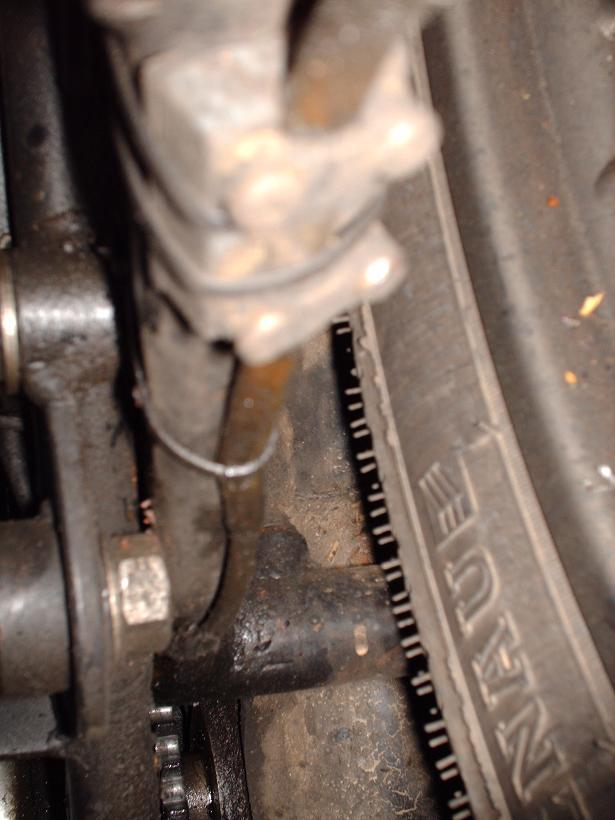

Trotz 80h-Wochen :evil: mal was fyr die Seele, Umgebastel - Indianische Schwinge aus Ovalrohren, lieblos zusammengebrodelt aber stabil und recht preiswert
Da passt auch ein viel breiterer Schlappen rein 8)
Hier die linke Seite, genug Platz da, nur der Kettenschutz passt nicht mehr, die Befestigung ist nicht mehr seitlich sondern auf der Oberseite, rechts neben der Kette zu erkennen, gegen Wassereinbruch ist eine Schraube drin
Die rechte Seite, auch massig Platz, an der Schwinge läuft der Schlauch der Kettenschmierung
Selbstgeschnitzter Kettenschutz, Flacheisen, Förderbandrest, das ganze an den Bremshebel, funzt prima und ist nirgends im Weg, jetzt saut auch nicht mehr so das Gepäck ein :-D
