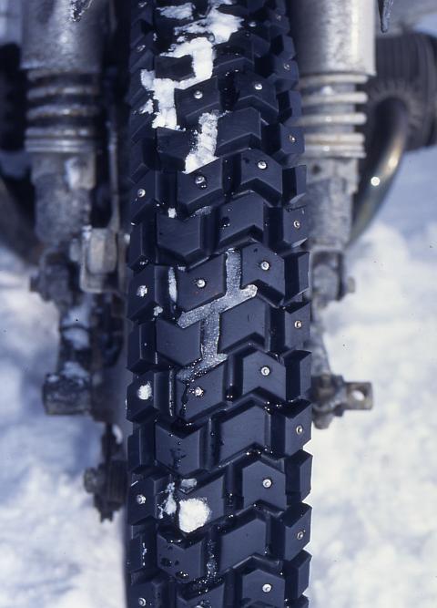

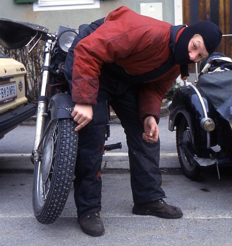

Beitragvon motorang » Di 04 Jan, 2011 09:19
So, ich hoffe der Phil ruft mal zurück.
Einstweilen zwei Bilder von 1997:
Des Inschenörs Junak mit Gemetzeler und Maximalbespikung:
Und der Russe vom Grischdian mit Spikes in einem K50-Profil, sparsam, und die Seitenspikes erschließen sich mir bei Gespannbetrieb nicht ganz:
So weit stehen jedenfalls PKW-Spikes raus wenn sie richtig montiert sind.

Heute eine Probefahrt mit den Kold Kutters auf Asphalt gemacht. Ich habe nur aussen und ganz aussen jeden zweiten Stollen mit je einer Schraube bestückt. Damit habe ich im Vorderrad 120 Schrauben und im Hinterrad 88 Schrauben. Mittig habe ich das reine Profil.
Bei Geradeausfahrten sind die Spikes hauptsächlich akustisch Präsent. Das Fahrverhalten ist wie immer. Bei Kurvenlagen auf trockenem Asphalt habe gefühlt ich nicht weniger Grip sondern irgendwie einen anderen. So, als wären die Stollen länger, aber nicht unangenehm. Die BMW mit den Mitas Stollen fuhr schlechter.
Bei nassem Asphalt konnte ich keinen Unterschied feststellen.
"Gefährlich" oder "schwer kontrollierbar" fühlte sich die Fuhre zu keinem Zeitpunkt an.
Beiträge: 26640
Beitragvon Stollentroll » Di 11 Jan, 2011 19:20
Schön!
Und hattest Du den Eindruck dass das Loctite notwendig war? Keine Verloren?
Hab heute die Räder zum wechseln gebracht. Vorne kommt ein MT 21 zum bespiken drauf, der hat auch noch Restgrip an der seite für den Schnee. Werd die Mitte aber wohl auch auslassen, da fährt er sich eh nie ab und hat riesen einzelstehende Stollen.
