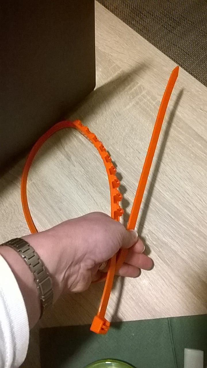

oh danke für die Erfahrungswerte :smt023
dann eben Plan B ist für LKW

da habe ich bei dir wenig sorge, claus. ich habe mich nur gefragt, warum mzelli diese provisorien nutzen will, es sei wenig platz zum kardan hin, hies es. da ich aber schon diverse russen mit kette gesehen habe, kam mir das seltsam vor.

Dreckbratze hat geschrieben: ich habe mich nur gefragt, warum mzelli diese provisorien nutzen will, es sei wenig platz zum kardan hin, hies es. da ich aber schon diverse russen mit kette gesehen habe, kam mir das seltsam vor.
Da geht es um Fertigungstoleranzen beim Radspeichen. Ist alles normal, passt es eigentlich eher nicht (höchstens eine Staudacher). Man kann die Räder aber relativ einfach und ohne Festigkeitsprobleme ein paar mm nach links speichen, wenn man es kann. Und dann passt die Kette.
