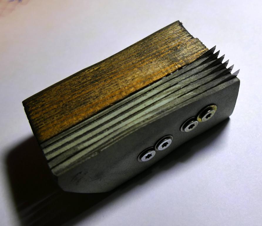

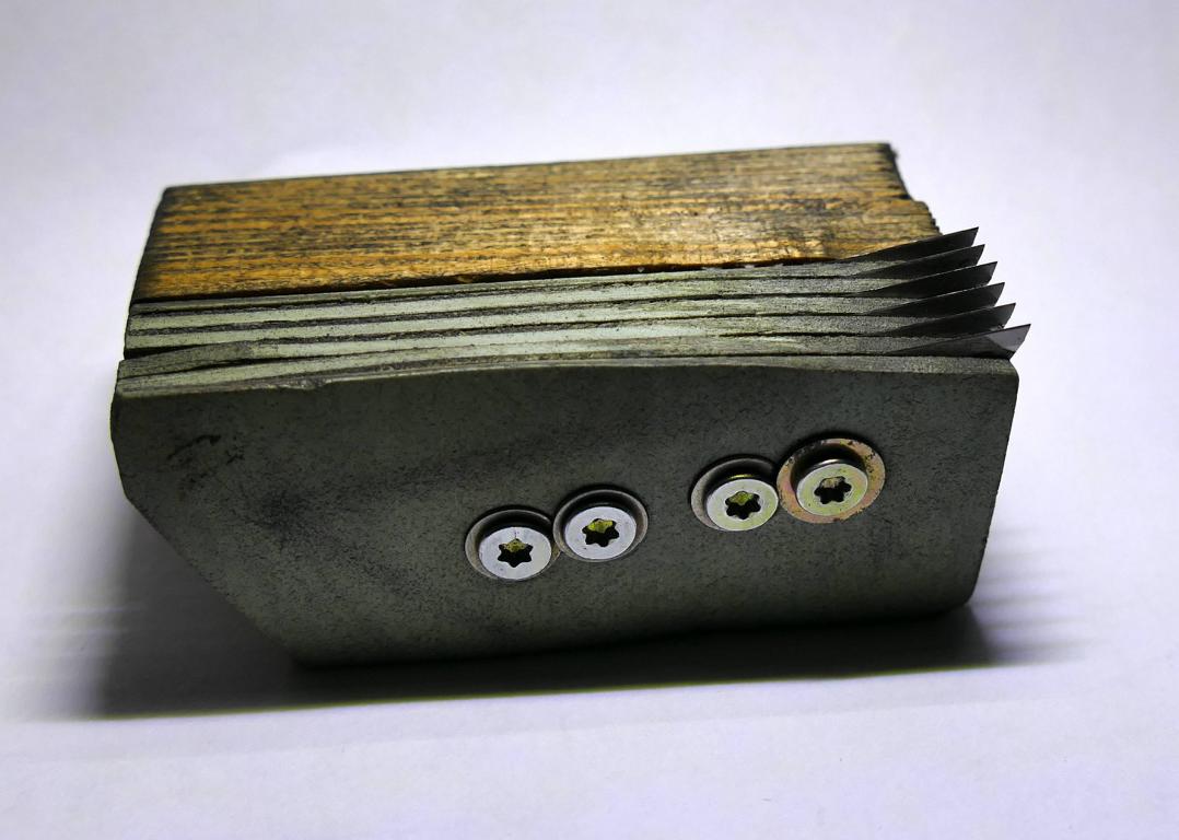

ragman hat geschrieben: Gegilstert (ohne Gilsterhobel, sondern mit einem Teppichmesser und WD40 als Gleitmittel). Der Unterschied ist merkbar.
ein Gilsterhobel ist aber gar nicht so komplifiziert zum herbasteln, hab meinen schon seit einigen Jahren im gebrauch und funzt einwandfrei.
Wir verwenden ihn mitlerweile auch zum Endurieren, da hats Grip bis zum abwinken.... :smt023
Rezeptzutaten:
-Holzklotz (je nach Bratzengröße)
-PVC-Belag 2mm
-Trapezklingen (vom Teppichmesser)
-Spax und Beilagscheiben.
Beda

Beitragvon gatsch.hupfa » Mi 24 Jan, 2018 09:46
KNEPTA hat geschrieben:http://www.motorang.com/motorrad/gilstern/
Noch eine Frage zum gilstern:
Wie tief werden die Schnitte am besten gesetzt?
Andreas spricht von 1 - 3 mm.
Und wovon hängt die Tiefe ab?
Bei weichen Wintermischungen weniger tief?
Die Lamellentiefe bei meinen Autoreifen geht fast bis zum Profilgrund, war wohl so 8 mm im Neuzustand.
:gruebel:
Re: kalte Füsse
Beitragvon lallemang » Mi 24 Jan, 2018 10:28
Da sind grob zwei Effekte. Einmal sind dann mehr Kanten, die sich irgendwo einhaken können.
Dafür hätt' man die gern steif, also nicht so tief.
Zum anderen öffnen sich die Lamellen, wenn sie beim Umlauf belastet werden, was einen Saugnapfeffekt bringt.
Dafür hätt man's gern flexibel, also tiefer.
Pimaldaumen Gilsterbreite als Tiefe :D
Bei mehr Tiefe als Breite werden die meist als Zickzacklinie ausgeführt. So erhält die dünne Gummiwand etwas Stabilität.
