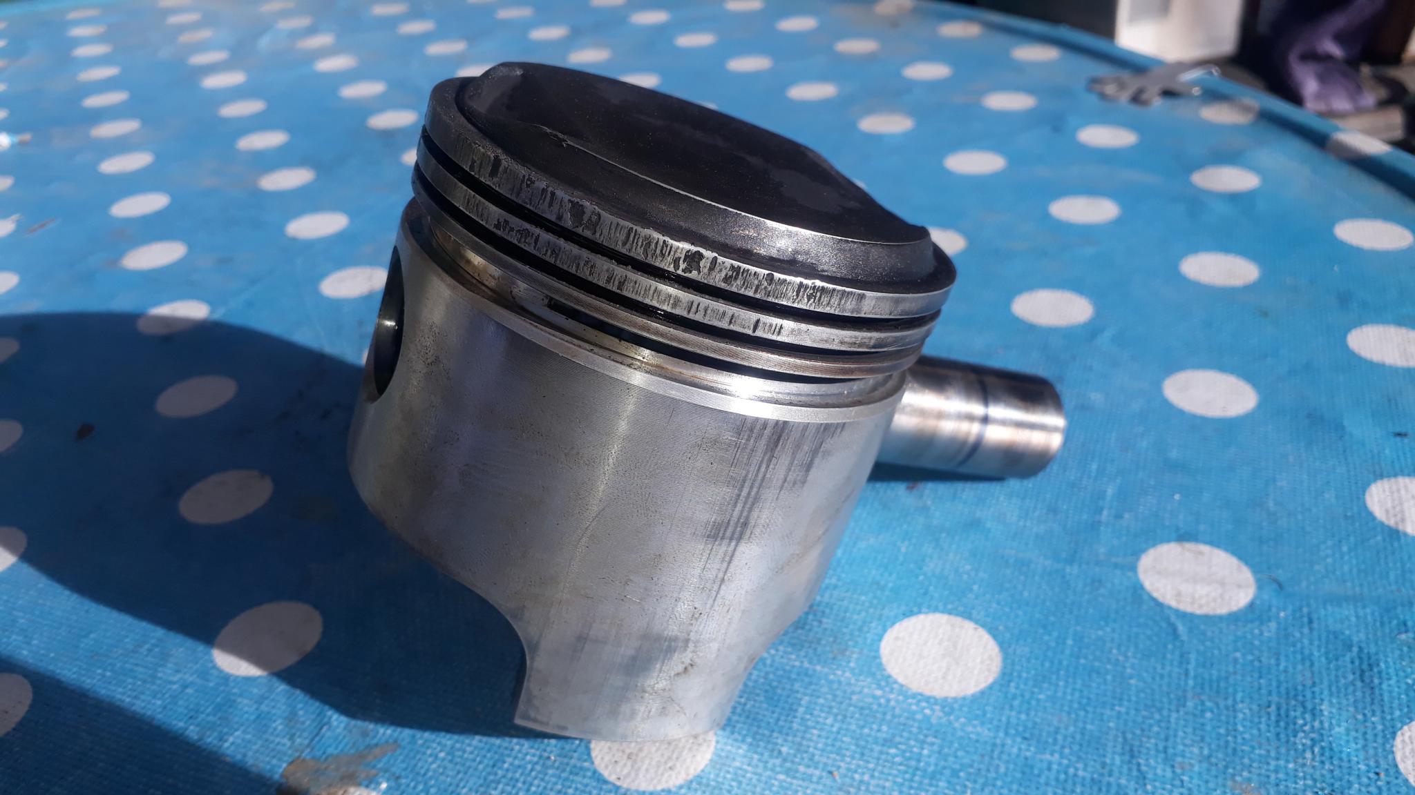

Das Bild zum Text. So ohne Mitgewaltwiederankommenadrenalin schaut der Kolben doch nicht soo gut aus... :floet:

"a bit rough on the edges" :gruebel:

Da is ihm a bisserl eng geworden...

Stört in keinster Weise. Die paar Scharten sind im grünen Bereich..

So ähnlich hab ich mir das auch gedacht. Neue Ringe und fertig. :smt023

Die unteren Planflächen der Ringnuten müssen halt so einwandfrei wie möglich sein...

Die haben nix. Zwickt hat es den ersten Ring von oben.

Wenn die Ringe nicht zwicken und sich mit Öl "leicht saugend" bewegen lassen, einbauen.
Ich würde halt vorher gegen Licht die Flanken mit den Ringen Prüfen. Sollte gleichmäßig
und nicht zu viel sein.
Mit der Fühlerlehre auf ca. 0,1mm Spiel prüfen, des woast ja eh.

Ich habe da so ein schlaues Heft Kolbenschäden erkennen. Da da schaut dein Kolben nach einem Kolbenkopffresser aus. Wird ausgelöst durch nicht tragende Ringe. Zu wenig Hohnrauheit, oder ovale Zylinder, falsch Ölqualität. Die an den Ringen vorbeiströmenden Verbrennungsgase heizen die Ringe und Zylinder Wand übermäßig auf und verursachen einen Zusammenbruch der Schmierung zwischen diesen.Wodurch sogenannten Bandfecken entstehen. Das sind die Ausbrüche zwischen den Ringen. Die Reibspuren um Kolbenschaft stammen vom Antrag aus der Ringzone.

Ursache war Überhitzung.

und damit Vorentflammungen im Feuersteg. Wodurch es noch heißer wird....
Final wäre der Kolben schön geschmolzen. Da ist auch in dem schönen
Kolbenschäden Buch drin.

Aber Du hast schon Recht, Uwe. Deine Tischdecke ist ein deutlich besserer Fotohintergrund, als die mit dem Zitronenmuster, die ich im Oktober beim Sockenfoto hatte...
