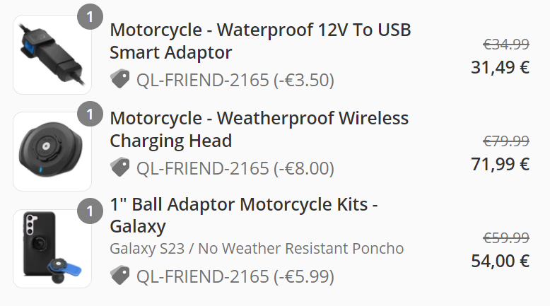

Ich war jetzt ein Monat mit zwei Motorrädern jeden Tag bei extremen Bedingungen unterweg.
Fazit:
Es ist immer das gleiche Problem.
Jedes meiner Motorräder hat zumindest zwei Lader, weil einer immer ausfällt.
Es ist ratsam 3-4 hochwertige Kabel mitzunehmen. 2-3 werden definitiv defekt.
Und mit defekt meine ich die Telefone laden zwar, aber nicht mehr schnell genug.
Bei feuchtem Wetter saufen früher oder später die Stecker ab und dann ist man den ganzen Tag damit beschäftig genug Saft zu sparen/sammeln.
Da ich langsam alt werde, habe ich gerade in einen Indukionslader von Quad Lock investiert, siehe Anhang.
Ob das Teil was taugt, kann ich in einigen Monaten berichten.
Gruß, Wauschi
P.S.: Da immer mehr Leute die Smartphones am Motorrad verwenden, folgender Hinweis den ich lernen musste.
Nehmt nur Telefone bei denen es egal ist wenn die Kamera durch die Erschütterungen defekt wird. Nach einem Monat Schütteln am Lenker fokusiert mein Galaxy S21 nicht mehr.

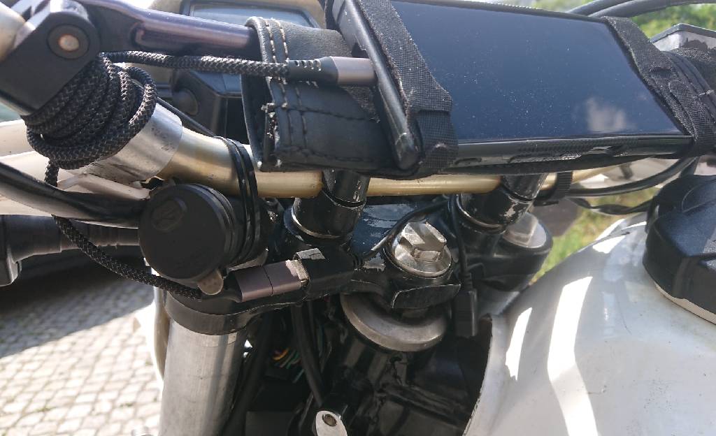

Kabel beim Fahren möglichst nicht stecken. Wenn, dann ohne Handschuhe, vorsichtig, nicht verkanten.
Vor USB-C waren die Buchsen und Stecker viel empfindlicher, aber richtig gut ist es immer noch nicht.
Die Kabelverlegung ist kritisch: An der Verbindung Telefon-Kabel darf beim Fahren nichts wackeln.
Das Kabel zum Beispiel zur Haltevorrichtung des Telefons führen, die einige Male umwickeln, und nur ein kurzes Stück frei zum Telefon führen.
Das sollte lange halten. Ich hab das seit Jahre so, mit dem gleichen Kabel.
Mein Telefon liegt auf einem Lenkerpolster, da werden die Vibrationen gedämpft. Bisher funktioniert die Kamera noch gut.

Querformat hab ich auch. Nachher mach ich mal ein Bild von Telefon und Kabel.
Mit Winkelsteckern hab ich keine gute Erfahrung, allerdings war das zu Zeiten von microUSB.
Da gingen alle paar Wochen die Kabel kaputt. Nach drei bis fünf Kabeln war die Buchse ausgeleiert, Laden war dann Glückssache.

So sieht das aus. Hat sich seit vielen 10.000 km bewährt.
Außer, daß der Bildschirm viel zu weit unten außerhalb des Blickfelds liegt.
Ich hab mich dran gewöhnt, das Navi nehm ich eher als Empfehlung.
Meist läuft nur die Landkarte mit.

Wie weiter oben angesprochen habe ich mir eine Quad Lock USB Lader besorgt (https://www.quadlockcase.eu/collections ... 9371820114), diesen in Betrieb genommen und vorab einige Messungen gemacht.
Das Besondere an dem Teil ist, es schaltet sich bei niedriger Spannung automatisch aus.
Was das bedeutet steht nicht in den technischen Daten, daher meine Messung.
Der USB Lader hat drei Schalterstellungen ON/OFF/AUTO.
Stromaufnahme ON: 15 mA mit angestecktem Wireless Charger
Stromaufnahme OFF: 0 mA
Stromaufnahme AUTO: Bei < 12,4V -> 1,8mA; bei > 13,15V -> 4,6mA ohne angestecktem Lader / 15 mA mit angestecktem Lader
Stromaufnahme Motorrad mit ausgeschaltetert Zyndung: 0 mA.
Bei meinem Motorrad konkret:
Bei meiner 8,5Ah Batterie habe ich 1700 mAh (20%) verfügbar.
1700 mAh / 1,8 mA * 24 h = 39,35 Tage
Wenn ich mich nicht verrechnet habe, ist die Batterie nach etwa einem Monat leer.
D. h. die Automatik bei dem Lader ist praktisch, wenn ich jeden Tag fahre.
Bei längerer Standzeit leert es die Batterie trotzdem aus.
Fazit: USB Lader, egal welche, immer an KL15 und nich an KL30. Die Automatik ist ein Feature das man nicht wirklich braucht.
Wie das Wirless Laden mit dem Quad Lock auf einer längeren Tour im Gelände funktioniert, muss ich noch herausfinden.
