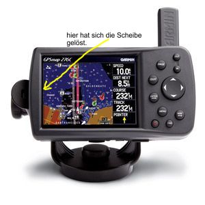

Ich suche einen Tipp mit welchem Kleber ich folgendes Problem lösen kann und hoffe, die Frage hier richtig platziert zu haben.
Bei meinem Garmin Navi 276C hat sich die Abdeckscheibe des Display`s an einer der schmalen Seite des Gehäuses gelöst.
Die restlichen 3 Seiten sind noch fest verklebt.
Nun suche ich einen dünnflüssigen Kleber, der die Scheibe mit dem Gehäuse wieder Wasserdicht verbindet.
Ich vermute, dass Scheibe und Gehäuse nicht aus dem selben Material sind.
Habe die obere Gehäusehälfte schon abgenommen, sodass ich auch von innen kleben könnte.
Mir ist beim stöbern im Netz der Kleber ACRIFIX begegnet. Ob der allerdings 2 verschiedene Materialien wasserdicht verkleben kann, habe ich nicht herausgefunden.
Gerne nehme ich Eure Ratschläge entgegen weil ich dieses Gerät möglichst lange noch behalten möchte.

Moin Rüdiger,
an das gute Stück würde ich niemals mit irgendeinem Kleber dran gehen,
der das Kunststoff anlösen könnte.
Ich würd's mit einem "Silikon-Kleber" oder (noch harmloser) "Fixo Gum" versuchen.
Wenn's nicht hält oder nicht dicht ist, geht's wenigstens nicht kaputt ...

Fixo Gum ist wasserlöslich wenn ich das Wirkprinzip korrekt in Erinnerung habe. ;)

Nimm jedenfalls keinen Superkleber. Acryfix ist Plexiglaskleber, der unter UV-Einstrahlung aushärtet, nachdem er vorher das Plexi angelöst hat. Er löst auch andere Kunststoffe an, taugt daher grundsätzlich schon für die Verbindung verschiedener Kunststoffe, sofern sie sich halt anlösen...

Boscho hat geschrieben:Fixo Gum ist wasserlöslich wenn ich das Wirkprinzip korrekt in Erinnerung habe. ;)
Nehme Fixo-Gum zurück!
Da ist sogar Aceton drin :shock:
