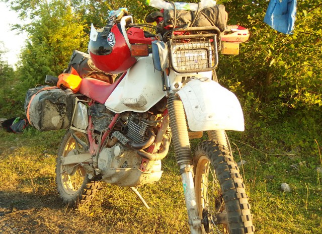

Ich habe die Enduristans in 6 Wochen Georgien und Marokko nicht kleingekriegt:
Sind Videos. also draufdrücken:
BildMarokko tom by http://www.advrider.com/forums/showthread.php?t=1000799, auf Flickr
BildP1100681 by http://www.advrider.com/forums/showthread.php?t=1000799, auf Flickr
Die haben nix, schauen aus wie neu. Bin aber noch nie richtg abgeflogen, nur Umfaller.
