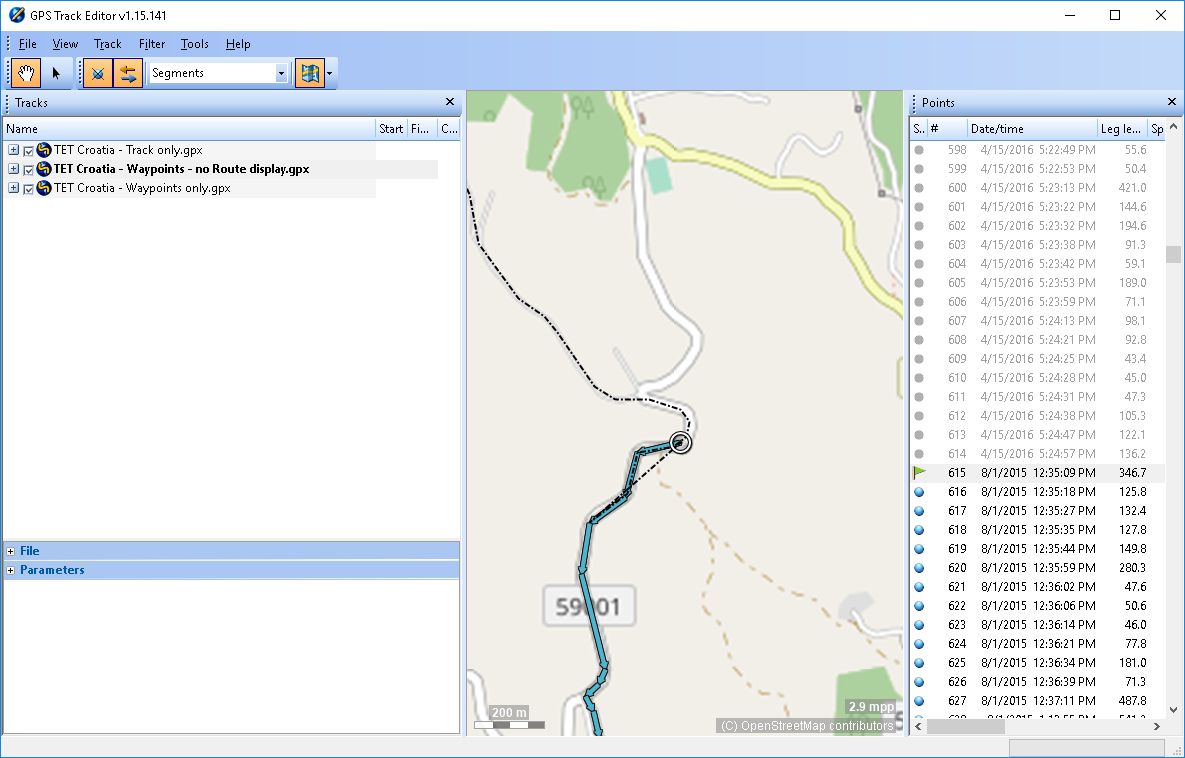

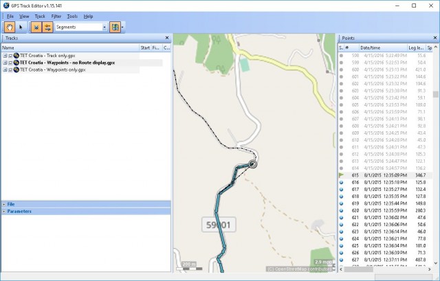

Die Strecke führt von der nördlichen Grenze als "Strichlinie" bis zum Punkt 615, dort beginnt erst der Track. (Leicht am Screenshot zu erkennen)
Ich habe die Datei (siehe Projektverzeichnis) auf Waypoints, Track-only usw. konvertiert.
Egal wie ich die Daten vor dem Punkt 615 konvertiere, sie werden in keine Tracks umgewandelt.
Jetzt die Blöde Frage:
Was sind die Daten vor Punkt 615?
Ich kann diesen wie einem Track folgen, warum sind sie dann kein Track?
Ist das nur meine Software? (Es muss aber dennoch ein Unterschied in den Daten vor Punkt 615 und nachher sein)
Vielleicht ist GPX Track Editor eine sub-optimale Software.
Was verwendet ihr? (und warum)

lade Dir Notepad ++ herunter und öffne die GPX-Datei damit.
Eine gpx-Datei ist wie gesagt eine Textdatei mit Tags (XML) die hierarchisch aufgebaut sind.
Da stehen dann so Sachen drin wie <trk> <trksegment> <trkpt> und die jeweiligen Schließtags </trk> etc.
Leider erfolgt die Nummerierung der Punkte durch das gpx-Programm Deiner Wahl, das steht so nicht in der Datei.
Vielleicht hilft es trotzdem mit STRG + F mal die einzelnen Segmente aufzufinden und zu markieren.
Ich finde <trk> nur 1x. Das Ganze ist also ein langer durchgehender Track.
Es haben aber in EINER gpx-Datei durchaus mehrere getrennte Tracks Platz.
Wenn Du an einer Stelle Deiner Wahl die vier Zeilen
</trkseg>
</trk>
<trk>
<trkseg>
einfügst, solltest Du eigentlich den Track aufgeteilt haben in zwei Tracks.

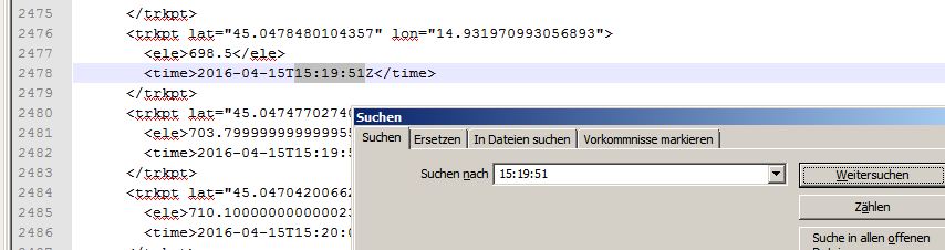

Punkt 615 hat den Zeitstempel 15.04.2016 17:19:51 allerdings anscheinend in GMT, weil die Zeiten im Text sind 2 Stunden früher (vergleiche ersten Wegpunkt im GPX-Editor und im Text-Editor).
Suche nach 15:19:51 führt mich in Zeile 2478.
Einfügen:

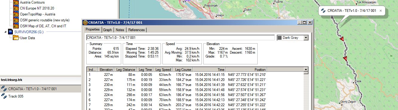

Ergebnis in Basecamp (Datei abgespeichert und neu importiert), erster Track von zweien, 615 Punkte:

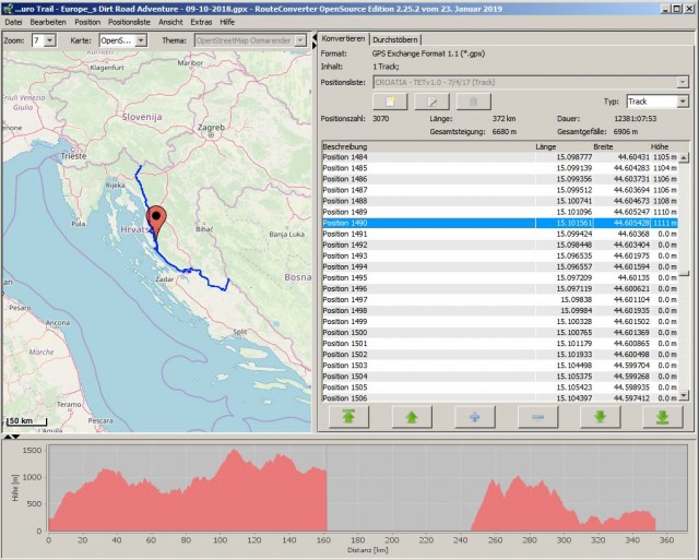

Übrigens hat den Track schon mal wer bearbeitet. Siehe Höhe nach Punkt 1490 :D

Ich habe die 4 Zeilen eingefügt, dadurch zwei Tracks erhalten.
Durch die Betrachtung im Notepad++ habe ich auch gefunden warum der Track bei mir nicht richtig dargestellt wird.
Wenn ein 2015er Track gefolgt wird von einem 2014er Track passt das offenbar chronologisch nicht und der Track wird (bei mir im GPX Track Editor) nicht korrekt dargestellt (im Basecamp scheint das durchaus zu funktionieren).
Ich habe im Notepad durch Suchen/Ersetzen alles Daten auf 2018 geändert, jetzt wird alles korrekt dargestellt.

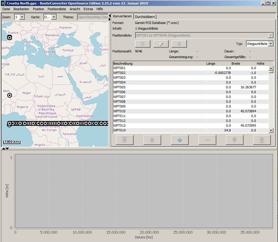

Oje,
zumindest bei dem was ich da runterlade schaut es traurig aus!
Das steht gleich eingangs im gpx:
<name>CRO Inland Route</name>
<trkseg>
<trkpt lat="45.073894" lon="14.941791">
<time>1900-01-01T00:00:00Z</time>
</trkpt>
<trkpt lat="45.072995" lon="14.942984">
<time>1900-01-04T00:15:54.800Z</time>
Basecamp macht den Track gar nicht auf.
RouteConverter schon ...
Ich hoff mal dass da nur Gooogle Drive was mit direkt hochgeladenen Textdateien anstellt ... magst es zippen und nochmal hochladen?
Notepad ++ ist sehr mächtig ... Suchen und Ersetzen hat manchmal Nebenwirkungen.
Datum ändern geht glaub ich auch über einen der dezidierten GPX-Editoren.

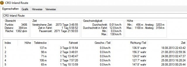

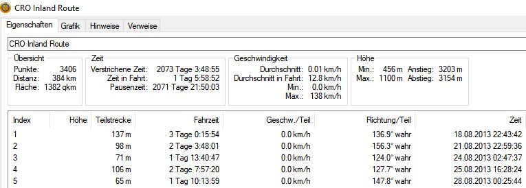

Beitragvon motorang » Fr 10 Mai, 2019 09:37
Die Dateien gehen jetzt zumindest auf.
Im gpx-File sind nur 2 Tracks:
TET CRO Coast und
CRO Inland Route - da sind mehrere GPX-Tracks zusammengeschlossert mit geraden "Verbindungsetappen"
Vielleicht schaust Du Dir das selber mal in Basecamp an?
Die ersten 5 Punkte schauen so aus, achte auf Fahrzeit, Datum und die Geschwindigkeit:
Ich fände gerade die Geschwindigkeit bei GPX-Tracks interessant, lässt sie doch Rückschlüsse auf die Schwierigkeit der Strecke zu.
Ich würd sagen: zurück zum Start ... nix am Datum drehen, nur die Tracks vom Müll befreien und einzeln in saubere GPX-Dateien packen.
Mir persönlich sind drei einzelne aussagekräftig benannte Einzeldateien sympathischer als eine zusammengefahrene Datei die ich erst aufmachen muss um zu sehen was drin ist.
