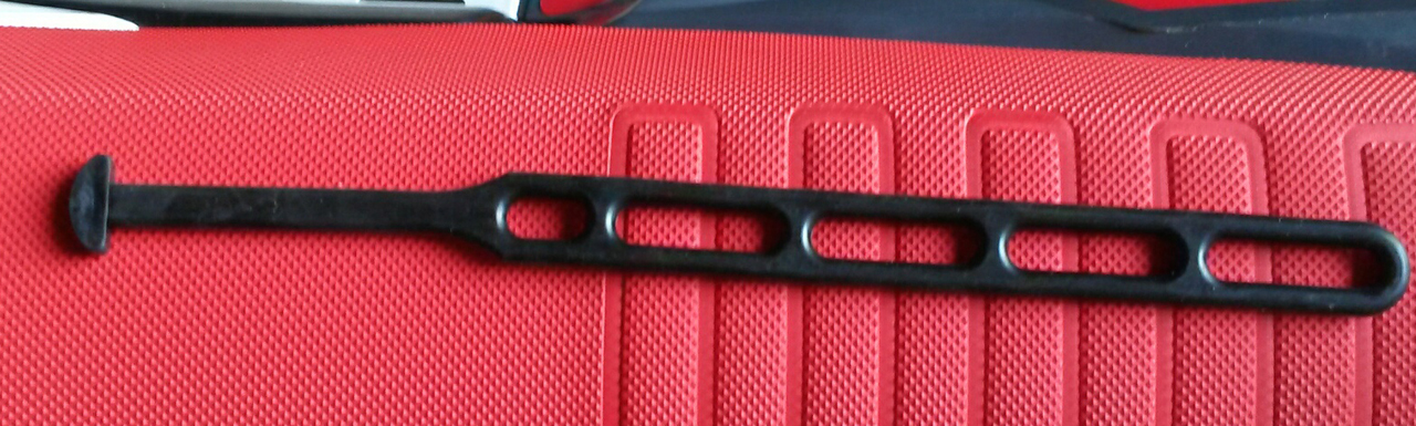

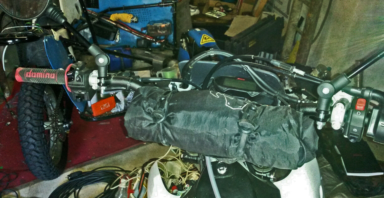

Zunächst hab ich mir Gummistroppen besorgt. Weil sie so günstig waren, 8 Stück; ich werd aber nur 2-4 brauchen - also, wenn wer will, rund ein Freibier pro Stück.
Jedenfalls läßt sich damit schon mal das Regengezeugs sehr gut unterbringen:

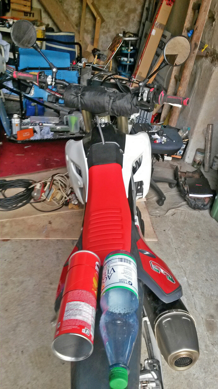

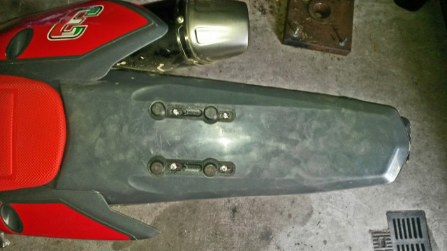

Dann die Basis für mehr. Ich hab aus Spanien 2 neue Fidlocks (Basis und BOA-Spanner) aus dem Radlbereich weit unter Normalpreis bekommen, schaut dann montiert erstmal unauffällig aus und kann auch im Nichtnutzungsfall so bleiben:
Der Hersteller sagt: Nicht über 60 km/h Downhill mit 1 kg Belastung. Wenn da ein wenig Sicherheitszuschlag mit eingerechnet ist, könnte das hinhauen, das XEF-Heck ist weitgehend vibrationsfrei. Ansonsten kommt ein gekürzter Spanngurt rum und das sollte passen. Die BOA-Spanner gehen bis gut 80 mm Durchmesser, das ist exakt das Maß der gängigen Brennstoffflaschen.

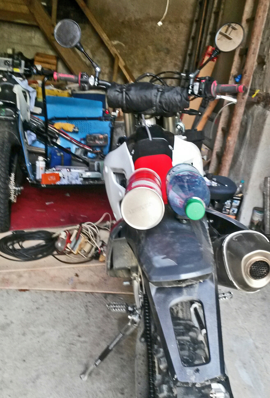

Für 1-2 Liter Sprit oder anderweitigen Kleinkram könnte das durchaus hinhauen, runde Versandhülsen Kunststoff find ich gut. Und halt eine Benzinflasche.
Mal gefaked:

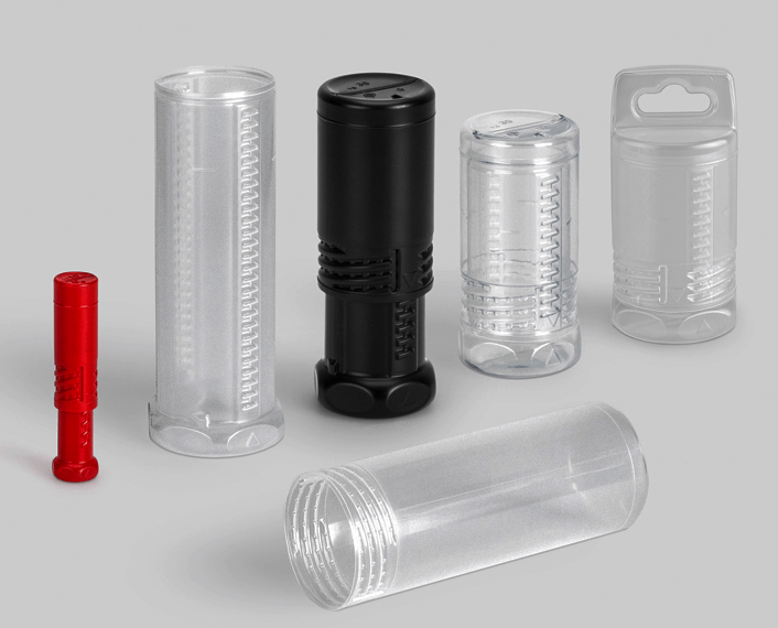

HT Rohre mit Deckeln?

Nö, ich find sowas sehr funktional:
Quelle: https://shop.rose-plastic.de/de_10/kuns ... -plus.html
Das ist leichter und einfach handhabbar. Und läuft mir bestimmt in irgendeinem Institut zu, wenn ich die Augen offen halte und frage.
Gewicht spielt eine Rolle, denn die Verpackung wird ja beladen und thront auf dem Heckfender.
Falls wer mit dem Fidlock-System nicht vertraut ist: Das ist eine Befestigung, die senkrecht per Magnet einrastet in eine mechanische Schließung und per horizontaler Drehung geöffnet wird. Beim BOA-Spanner am Gegenstück wird ein Draht gespannt, wie man es von modernen Schuhen kennt.
Hat vielleicht jemand persönliche Erfahrung mit Fidlock Twist (vom Bergradeln oder so)?
Abgesehen von wenigen Montagsartikeln funzen die in diversen Testvideos ziemlich gut.
Ansonsten test ich ja eh bald selbst...

Sowas hab ich, in gut dick und groß, daheim liegen.
Soll ich mal nachmessen, könnt irgendwas zwischen 8 und 10cm Durchmesser haben.

GrafSpee hat geschrieben:Sowas hab ich, in gut dick und groß, daheim liegen.
Viele Grüße Jens
Ja, darfste gerne mal messen, mein Spanndurchmesser endet bei gut 80 mm.
Länge sollte egal sein, denn üblicherweise kann man das funktionabel einkürzen.
