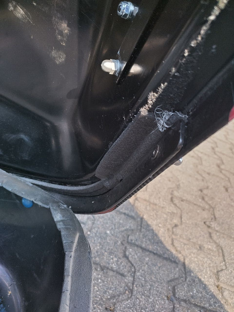

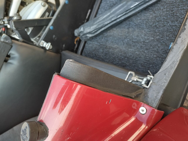

Haubenverschluss links (das Riffelblech und das Rohr bitte ignorieren, gehört zur Regenschutzhaube, die der Vorbesitzer gebaut hat):

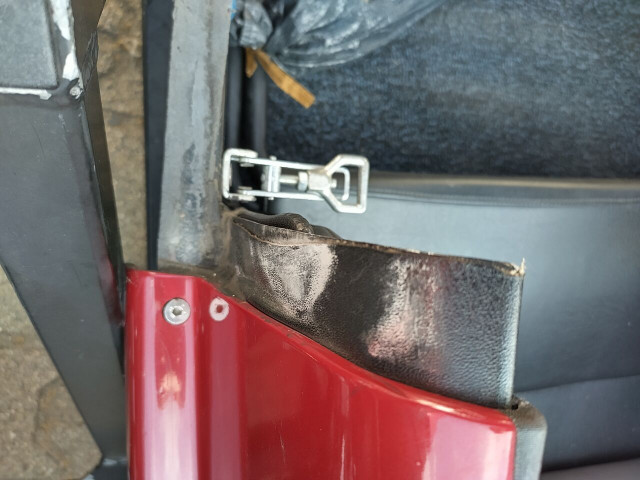

rechts dito:

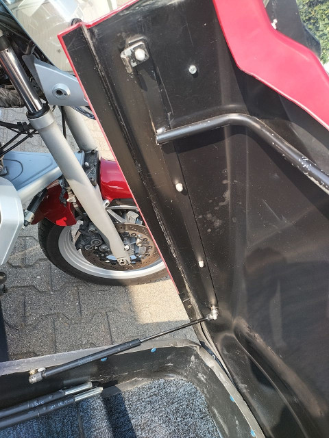

Gasdruckdämpfer:

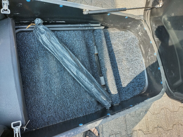

Das Scharnier ist zweiteilig, unten in den Falz ein Rohr eingelegt und verschraubt, oben ein Flachstahl:
Ob das Original ist oder wieder ein Eigenbau vom Vorbesitzer? :gruebel:
Es funktioniert jedenfalls gut.
Bernhard, falls du noch Maße benötigst, kann ich gerne versuchen, was zu messen. Ich denke aber, das sollte halbwegs klar sein, du wirst es eh direkt am Boot bauen müssen, damit es passt. Bis auf das Rohr unten ist das ja auch eher einfach. Evtl kann man das Scharnier auch fertig kaufen.
