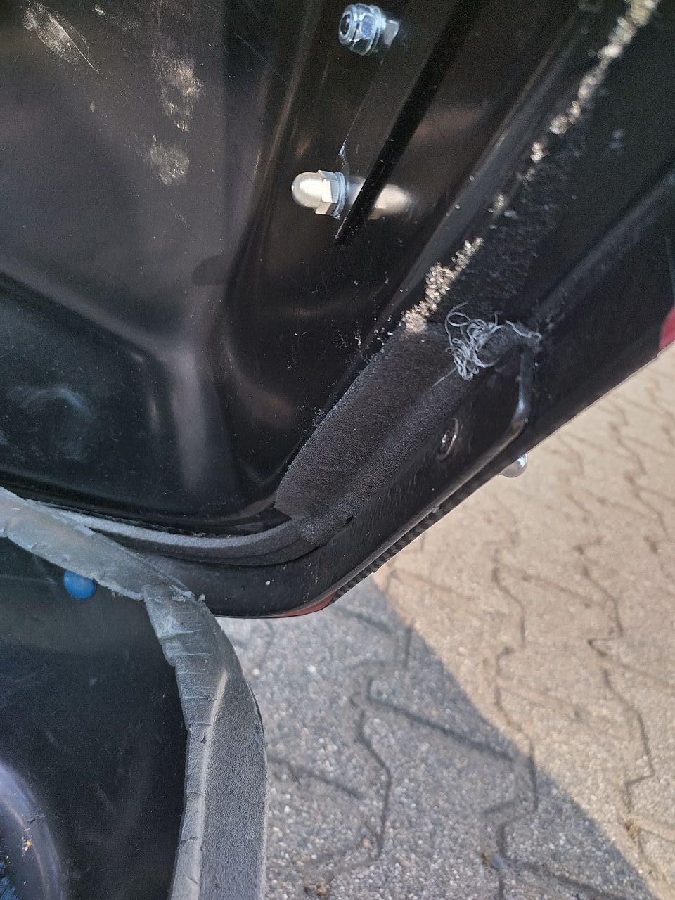

Ich mache das mal als separaten Thread für den Bernhard:
Haubenverschluss links (das Riffelblech und das Rohr bitte ignorieren, gehört zur Regenschutzhaube, die der Vorbesitzer gebaut hat):
rechts dito:
Gasdruckdämpfer:
Das Scharnier ist zweiteilig, unten in den Falz ein Rohr eingelegt und verschraubt, oben ein Flachstahl:
Ob das Original ist oder wieder ein Eigenbau vom Vorbesitzer? :gruebel:
Es funktioniert jedenfalls gut.
Bernhard, falls du noch Maße benötigst, kann ich gerne versuchen, was zu messen. Ich denke aber, das sollte halbwegs klar sein, du wirst es eh direkt am Boot bauen müssen, damit es passt. Bis auf das Rohr unten ist das ja auch eher einfach. Evtl kann man das Scharnier auch fertig kaufen.

Super, vielen Dank!
Damit kann ich schon was anfangen.
Scheint mir durchdachter zu sein als die, die ich vor Jahren beim Nattes-Treffen in Trendelburg gesehen habe.
Gibt es vielleicht noch Angaben zur Gasdruckfeder? Das würde experimentieren ersparen!
Aber das wir eh ein Winterprojekt.

Steht bestimmt drauf, ich mache mal ein Foto...
