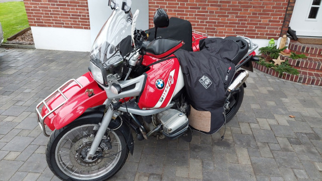

Ich habe für Joke (meine Frau) grad´eine R1100GS mit TripTeq umgebaut. Habe vorn das Originalrad drin (mit der Nachlaufverkürzung), Hinten und Seite sind Smart drauf. Für einen halbwegs versierten Schrauber ich der Zusammenbau kein Problem.
Joke hat sie eine Honda ST1100 mit EML GT2001 gefahren. Sie würde nicht wieder tauschen wollen. Ein sehr gutes Fahrverhalten.
Ich selber fahre ´ne 100GS mit Velorex und kann ihre Meinung nur bestätigen.
Als Beiwagen habe ich ein EZS Rally angepasst. ABS ist drin geblieben.
Im Gegensatz zu Aynchel habe wir noch nie Ärger mit dem Hallgeber (AAAAHHHH er hat Jehova gesagt) gehabt und wir hatte in unserem Leben schon mehr 11er GSen.
Ein Blick auf den Gebrauchtmarkt ist sicherlich lohnenswert.
Du wirst für einen Umbau incl. Boot und Lackierung sicherlich im Bereich von 10K€ liegen. Auch wenn es die 11er R für recht kleines Geld gibt, wird ein Gebrauchtkauf bestimmt günstiger sein.
Es gibt ein gutes Werkstatthandbuch und die Ersatzteilversorgung ist auch sehr gut.
Über die Wintertauglichkeit kann ich Dir in 3 Wochen mehr erzählen. Wir fahren nach Weinachten für 9 Tage nach Norwegen.

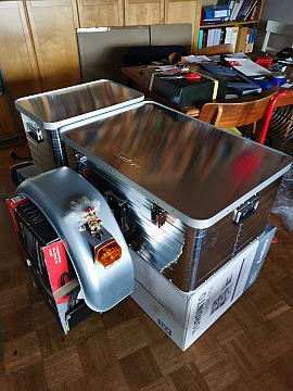

Also bisher bin ich von meinem Tripteq Gespann absolut begeistert. Egal wie gut oder schlecht die Straße ist, der Geradeauslauf ist perfekt, lässt sich mit einer Hand fahren, auch bei 120km/h. Selbst bei Lastwechseln bleibt es absolut neutral, da verliert die Regel rechtsrum Gasgeben Linkskurve mit Bremsen einleiten sehr an Bedeutung. Kurven fahren auch leicht, mit Nachlaufverkürzung. Der Aufbau war einfach, jede Schraube und jeder Niet im Bausatz enthalten. (zwei habe ich nach eigenem Ermessen durch längere ersetzt) TÜV ganz unproblematisch, einfach die Mappe mit den Gutachten vorgelegt und eine Stunde später wieder nach Hause gefahren.
Gekostet hat mich das Ganze gut 8.500€. Darin enthalten ist das Motorrad, der Beiwagenbausatz incl. Bremse und Smart-Hinterrad und Sachen für 700€ aus der Tripteq Aufpreisliste und die Lackierung für 350€ und die TÜV und Zulassungsgebühren. Um für diesen Preis was fertig aufgebautes zu finden muss man lange suchen. Ohne Boot bezahlt man weniger, allerdings ist ein Lastenboot auch nicht umsonst, da bin ich gerade dabei was zusammenzubauen, das werden auch über 500€. Meine ist allerdings eine R1100R, die GSsen mit einem 15Zoll Beiwagenrad sind teurer.
Das ABS habe ich erst einmal dringelassen, Beiwagenbremse ist ohne ABS.
Gefahren bin ich bisher etwa 1.500km Verbrauch liegt bei etwa 6,5l.
Ach ja, der Anlasser war kaputt, Magnete lose. Hatte natürlich erst die Batterie in Verdacht. Anschieben lässt sich die Fuhre Schei... China-Ersatz plug&play hat 50€ gekostet.
