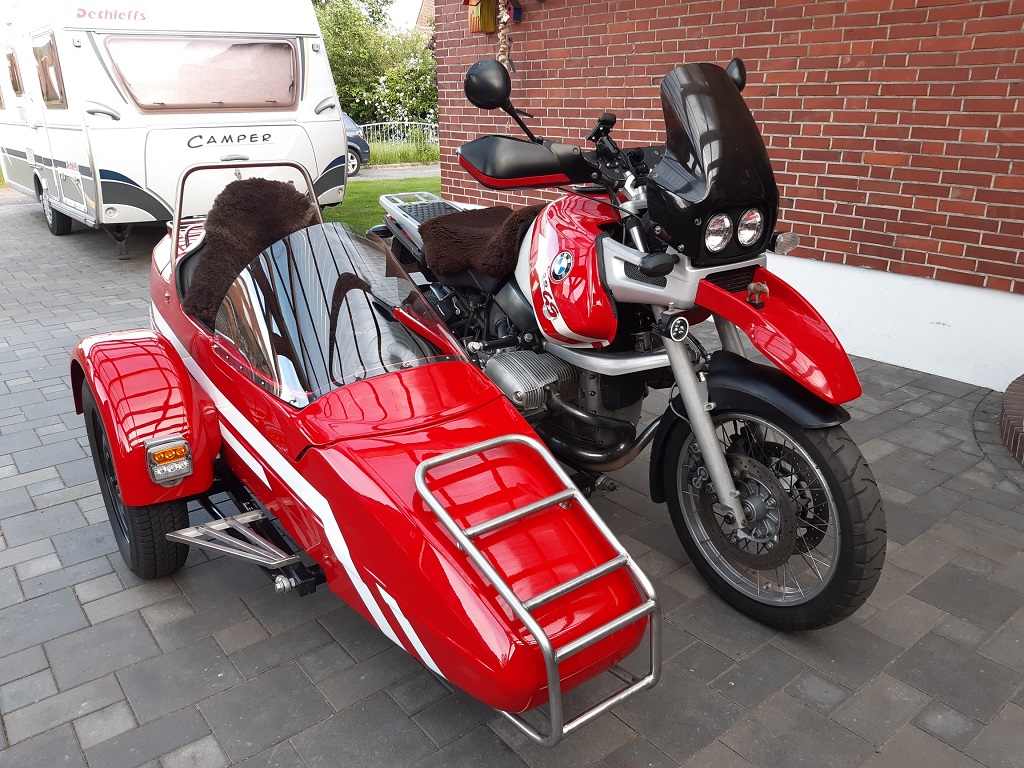

Moin Richy!
Ich habe für Joke (meine Frau) grad´eine R1100GS mit TripTeq umgebaut. Habe vorn das Originalrad drin (mit der Nachlaufverkürzung), Hinten und Seite sind Smart drauf. Für einen halbwegs versierten Schrauber ich der Zusammenbau kein Problem.
Joke hat sie eine Honda ST1100 mit EML GT2001 gefahren. Sie würde nicht wieder tauschen wollen. Ein sehr gutes Fahrverhalten.
Ich selber fahre ´ne 100GS mit Velorex und kann ihre Meinung nur bestätigen.
Als Beiwagen habe ich ein EZS Rally angepasst. ABS ist drin geblieben.
Im Gegensatz zu Aynchel habe wir noch nie Ärger mit dem Hallgeber (AAAAHHHH er hat Jehova gesagt) gehabt und wir hatte in unserem Leben schon mehr 11er GSen.
Ein Blick auf den Gebrauchtmarkt ist sicherlich lohnenswert.
Du wirst für einen Umbau incl. Boot und Lackierung sicherlich im Bereich von 10K€ liegen. Auch wenn es die 11er R für recht kleines Geld gibt, wird ein Gebrauchtkauf bestimmt günstiger sein.
Es gibt ein gutes Werkstatthandbuch und die Ersatzteilversorgung ist auch sehr gut.
Über die Wintertauglichkeit kann ich Dir in 3 Wochen mehr erzählen. Wir fahren nach Weinachten für 9 Tage nach Norwegen.
Grüße aus dem verschneiten Norden
Jens (Igel)
