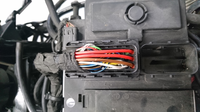

Das Signal für die Fernscheinwerfer habe ich vom Stecker der Zentralelektrik abgenommen, das weiße Kabel im Bild, geht zum Fernlicht. Das hat funktioniert jetzt kann ich die Fernscheinwerfer nur zuschalten wenn das Fernlicht an ist.

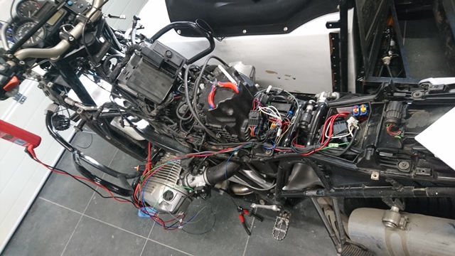

Dabei mal alles ordentlich gemacht und die vielen Fragen die ich an meine Elektrik hatte gelöst und mal angefangen alles zu aufs Papier zu bringen damit ich das nächste Woche wieder vergessen habe :grin: . Am Heck kommt noch ein anders Rücklicht dran gleich mit Blinker und ein Zusatzscheinwerfer kommt noch vorne aufs Boot.
Am schlimmsten finde ich ja das ganze Plaste Gelump wieder an zu bauen
Stecker ZE.JPG (131.11 KiB) 7183-mal betrachtet
Hier ein Bild vom Tüddelkram am Wochenende
Kabel 12.JPG (164.96 KiB) 7183-mal betrachtet

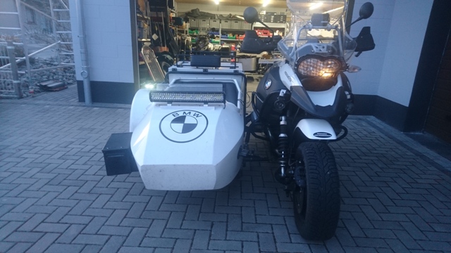

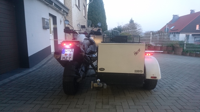

So heute den Umbau abgeschlossen und gleich noch das Rücklicht umgebaut, alles im einen Rück, Bremslicht und Blinker und das ganze gleich doppelt, falls mal eins kaputt geht. Der Vorteil ist auch das ich beim rangieren in der Garage den Blinker hinten links nicht mehr abrammeln kann. Vorne auf dem Beiwagen noch etwas Licht für den Zeltaufbau bei Nacht angebaut. Das ganze war schon etwas frickelig da ich von den ganzen Komponenten (Anhängekupplung, Beiwagenantrieb und von dem ganzen Gespann keine Unterlagen habe. Aber was hat mein Lehrmeister immer gesagt, ein schlechter Schlosser ist immer noch ein guter Elektriker. :wink:
