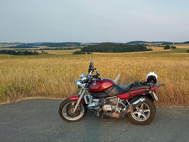

Nach Abbauen der Scheibe sieht das Ganze noch etwas weniger häßlich aus:

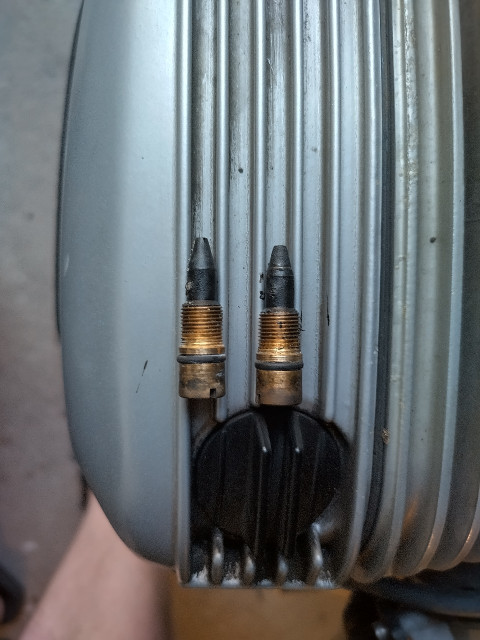

Habe gestern mal die Beipassschrauben gereinigt, waren sehr rußig. Auch war die linke nur wenige Grad offen, die rechte etwas mehr als eine Umdrehung.

beipassschrauben

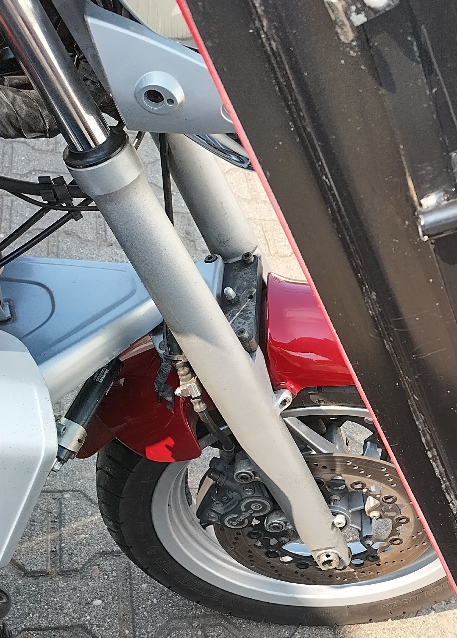

andi hat geschrieben:Die Nachlaufverkürzung lässt sich doch anpassen, das ist doch das schöne an dieser Konstruktion.
So einfach ist das nicht. Bereits mit der Tripteq-Nachlaufverkürzung streifen bei mir die Tauchrohre der Gabel am Scheinwerferträger. Wenn man also eine längere Platte zur Nachlaufverkürzung einbaut (längere Platte=kürzerer Nachlauf=geringere Lenkkräfte) dann wird man in diesem Bereich auch massiv umbauen müssen.

Bernhard S. hat geschrieben:...
Grysse Bernhard
Damit die Standrohre nicht anstoßen braucht man nur bei der Lampenbefestigung 1-2 U-Scheiben unterlegen um den Winkel zu ändern. Allerdings sehe ich auf Richies Bildern keine Nachlaufverkürzungsplatte, jedenfalls keine wie bei mir (glaube ich). Lenkung geht ganz leicht, finde ich

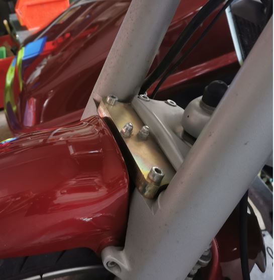

Re: Frage an die BMW-4V-Boxer-Experten: Gespann
Mi 12 Jul, 2023 13:26
Nachlaufverkürzung ist drin, siehe Bild.
Die Lampenträger sind bei mir nicht in Gefahr, ebenfalls im Bild zu erkennen.
Die Hagons sind recht neu, dämpfen auch ganz gut. Vermutlich wirkt es nur wie Durchschlagen, ist aber keins.
Die Straßen hier sind wirklich was besonderes, das habe ich sonst noch nicht erlebt. Die Sölkpassstrasse ist gut dagegen, auch französische Strassen sind besser. :-D
Mi 12 Jul, 2023 16:42
Richy hat geschrieben:Nachlaufverkürzung ist drin, siehe Bild.
Diese Platte scheint doch eine recht simple Konstruktion.
Wenn du mir eine Zeichnung schickst, finde ich sicher was im Fundus.
Deine Platte scheint kürzer zu sein als die auf dem Bild vom ABr.
Zumindest sieht man dort zwei Schrauben in der Mitte bei deinem Bild nur eine.
