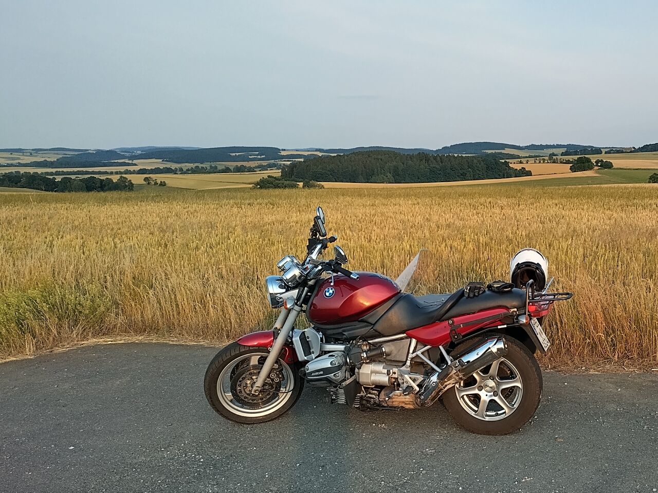

Nach Abbauen der Scheibe sieht das Ganze noch etwas weniger häßlich aus:

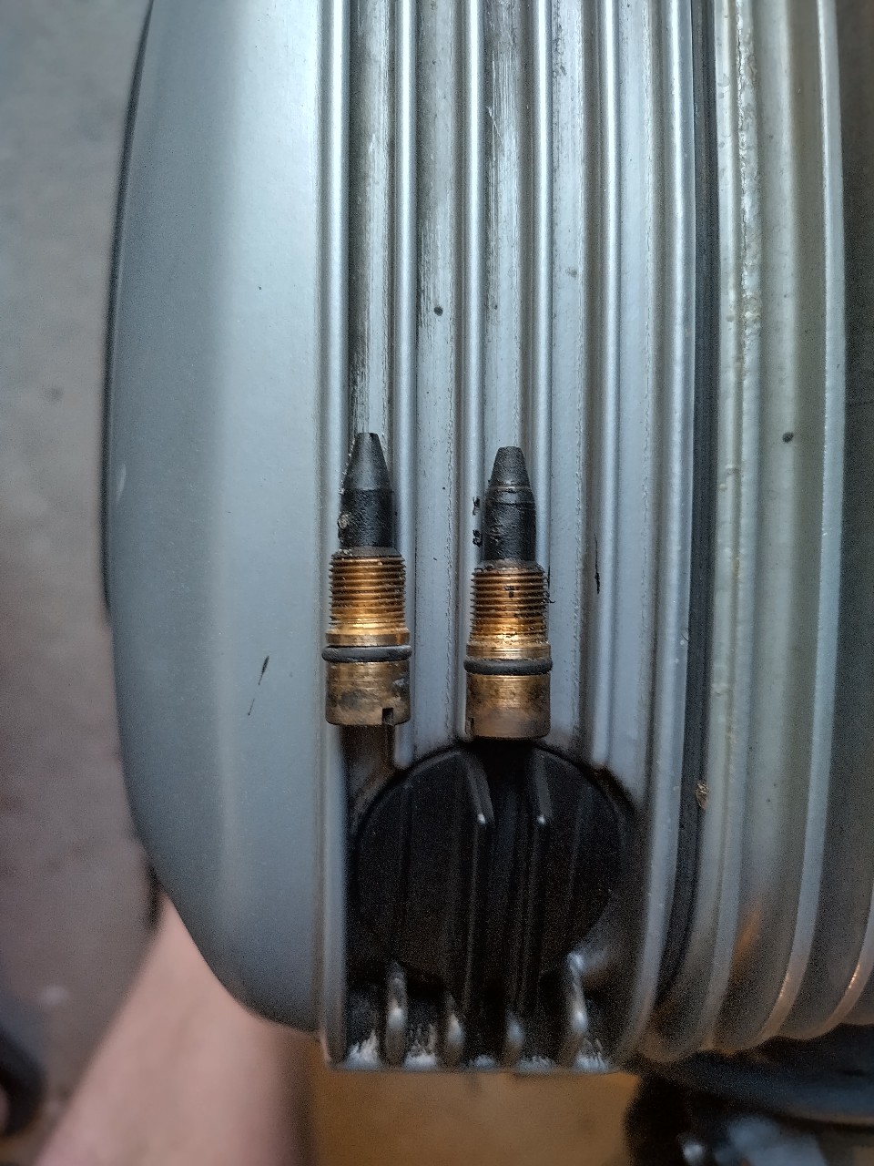

Habe gestern mal die Beipassschrauben gereinigt, waren sehr rußig. Auch war die linke nur wenige Grad offen, die rechte etwas mehr als eine Umdrehung.

beipassschrauben

Nachlaufverkürzung ist drin, siehe Bild.
Die Lampenträger sind bei mir nicht in Gefahr, ebenfalls im Bild zu erkennen.
