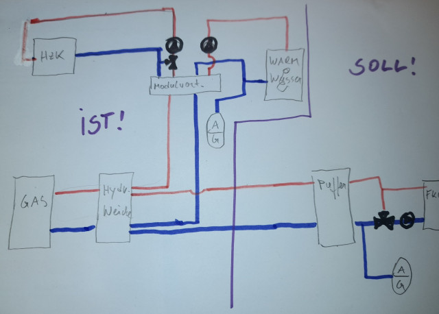

Re: Frage an die Heizungspezialisten
Beitragvon KNEPTA » Mo 07 Nov, 2022 22:50

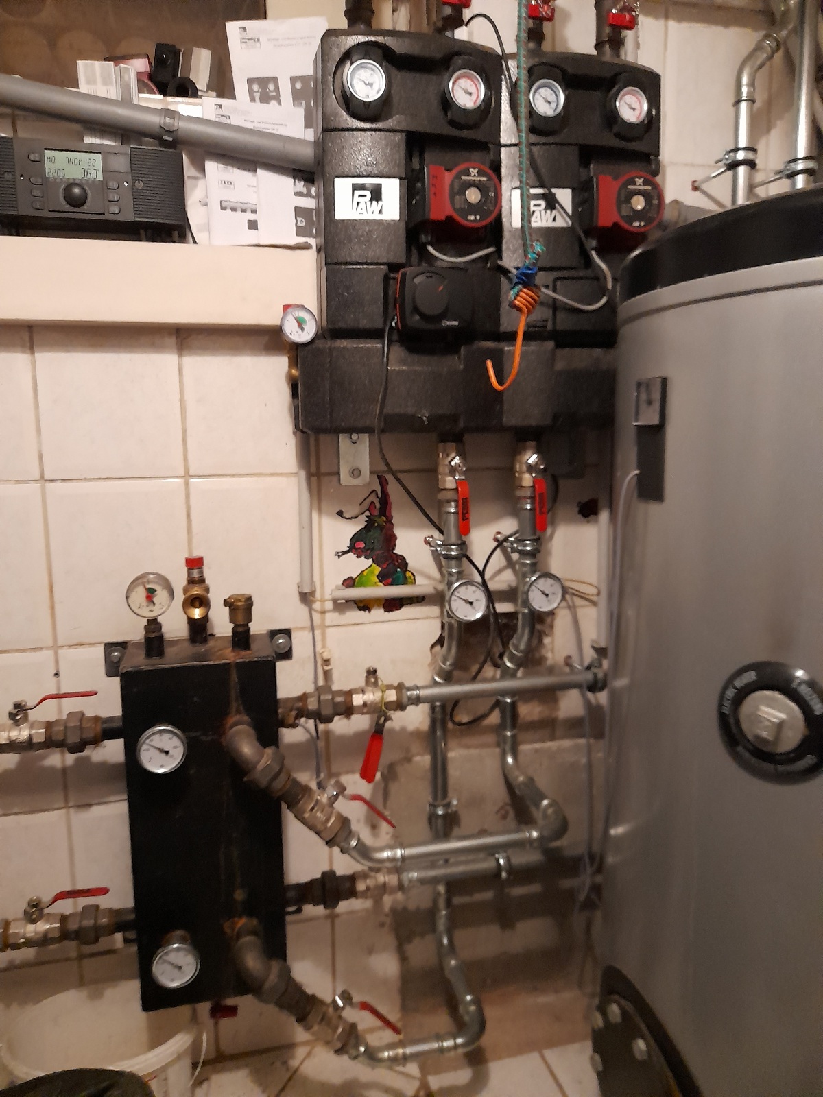

Da Plan :roll:
Und Bilder, eventuell hilft es...
Beiträge: 18999

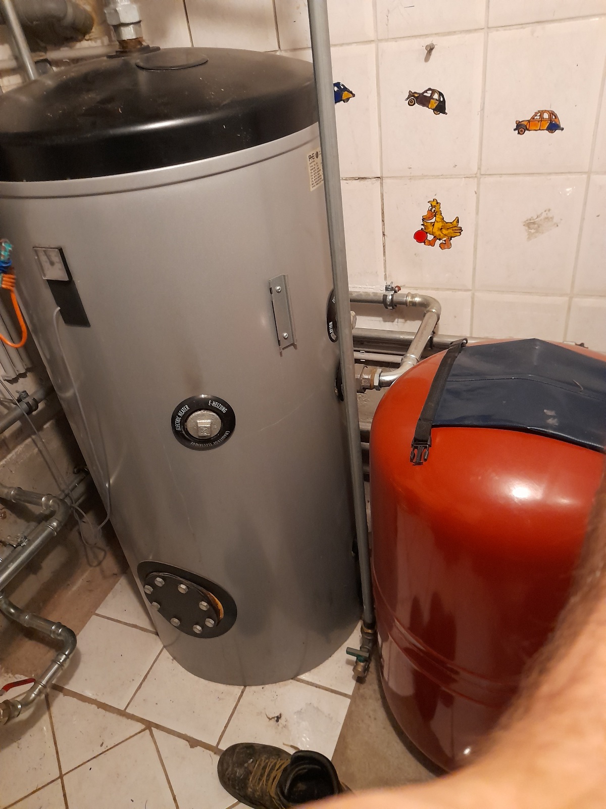

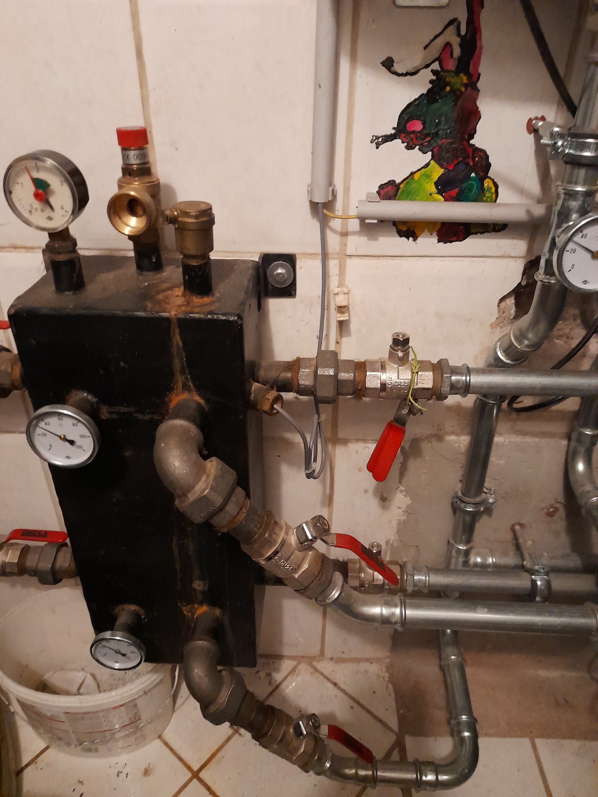

Beitragvon KNEPTA » Mo 07 Nov, 2022 23:00
Bilder "Ist"

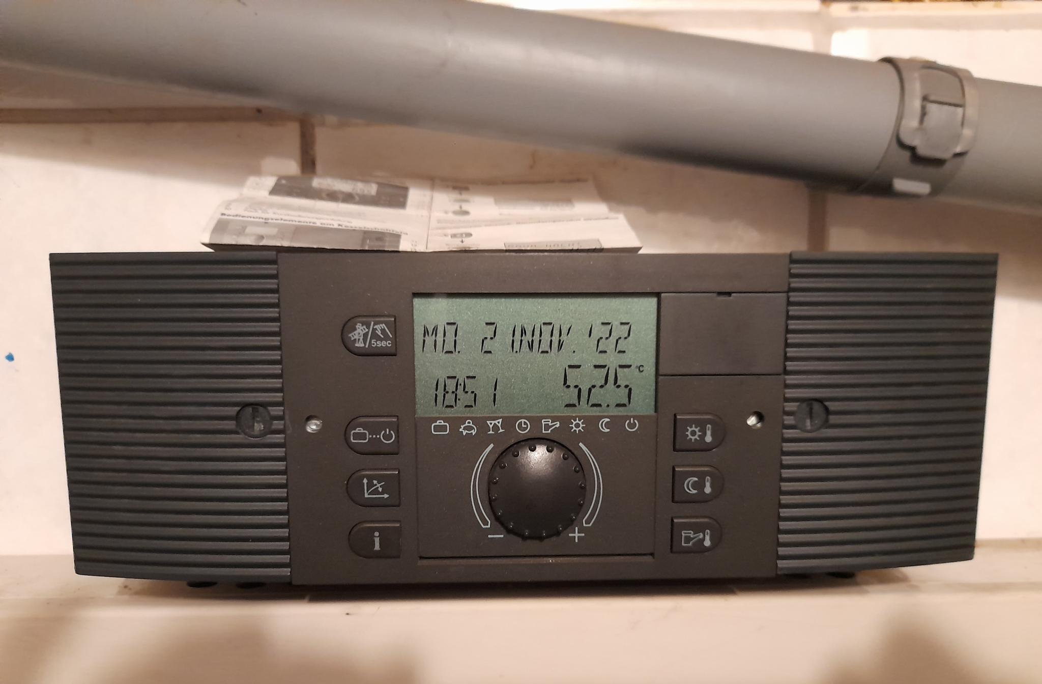

Beitragvon SR oldman » Di 08 Nov, 2022 08:56
Ok, durch die Hydraulische Weiche schaut das wieder ein wenig anders aus. Schreib mal bitte noch den genauen Typ der Gastherme und der Heizungsregelung

Beitragvon KNEPTA » Di 08 Nov, 2022 09:42
Uiuiuiui, du Fuchs, des schaut net schlecht aus :smt023

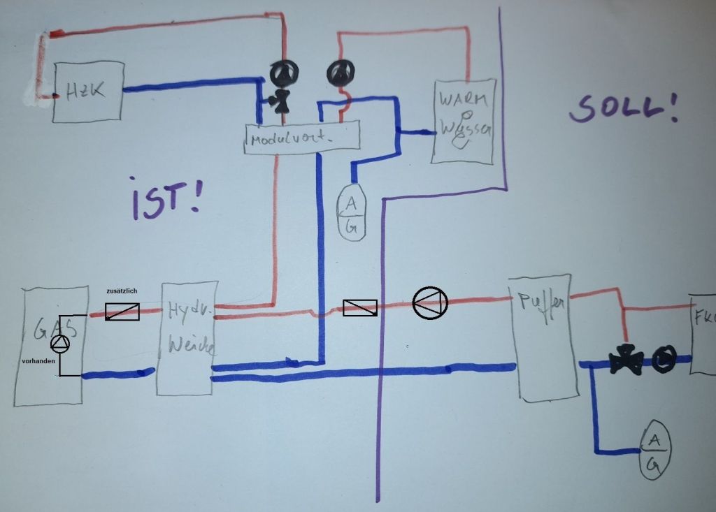

Beitragvon SR oldman » Di 08 Nov, 2022 17:35
@Andi, eine hydraulische Weiche macht immer dann Sinn, wenn zwei Pumpen in Reihe geschaltet sind. Die Volumenströme der einzelnen Pumpen würden sich sonst gegenseitig ungünstig beeinflussen. Beim Uwe sind das zB. die GasThermen Pumpe und Heizkreispumpe/Warmwasserspeicher Ladepumpe.
Ja richtig, die Aufgabe der Weiche kann auch, wie bei dir, ein Pufferspeicher übernehmen. Aber wie oben geschrieben möchte der Uwe den Puffer ja nicht mit der Therme koppeln, bzw aufheizen.
@Uwe,
dein PlanSchema könntest du ohne große Änderungen so hernehmen. Auf der "Ist Seite" braucht es dann nach der Therme noch eine Rückschlagklappe, den Rest kannst du 1zu1 so lassen.
Auf der "Soll Seite" braucht es nach dem Pufferspeicher eine zusätzliche Pumpe. Da sollte auch unbedingt ein Pumpenkugelhahn mit Schwerkraftbremse/Rückschlagklappe eingebaut werden!

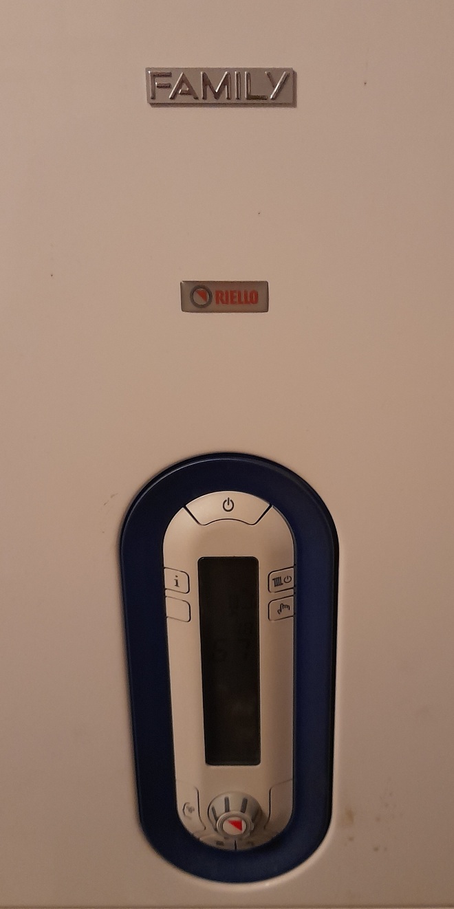

Beitragvon KNEPTA » Di 08 Nov, 2022 19:17
Bdd ! A Traum !
Riello
Family condens 16 IS CH

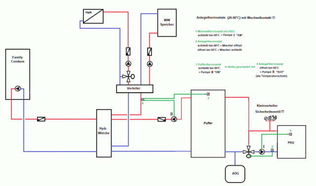

Beitragvon SR oldman » Mi 09 Nov, 2022 18:12

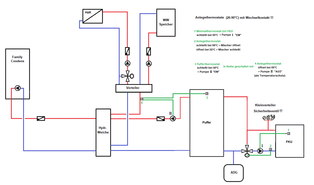

:smt039 Der vorläufigige Plan ...das Brennwertgerät und die Theta Regelung bleiben unangetastet!
Es braucht den (bereits?) im FKU verbauten Minimalthermostat, einen Kesselthermostat im Puffer und zwei Anlegethermostate.
Beispiel:
- Die Anlage läuft wie gewohnt über das Gasgerät.
- Der FKU wir aufgeheizt. Bei Erreichen von 65°C wird über den Minimalthermostat die Pumpe I zugeschaltet und lädt den Puffer. Dabei steuert der Anlegethermostat 2 den Mischer an und regelt fortwährend die Rücklaufanhebung für den FKU.
- Sobald die gewünschte Temperatur im Puffer erreicht ist wird über den Pufferthermostat die Pumpe II zugeschaltet und lädt Weiche, Verteiler, Heizkreis etc.
- Das Gasgerät merkt nun das genügend Temperatur vorhanden ist und geht in Standby.
- Für den Fall das die Puffertemperatur über 65°C steigt und um den Rest der Anlage vor Übertemperatur zu schützen, schaltet (unterbricht) der Anlegethermostat 4 die Pumpe II. Sobald die Temperatur (je nach Anlegethermostat so 2 - 5°C) am Anlegepunkt wieder gesunken ist läuft die Pumpe weiter. Denke die kurzen Unterbrechungen wird man im Heizbetrieb nicht merken.
- Das Gasgerät übernimmt wieder sobald die in der Weiche ankommende Puffertemperatur gesunken ist.
Lass den Kreislauf mal in Ruhe vor deinem geistigen Auge ablaufen.
Hoffe ich hab nix übersehen und bei Fragen :gruebel: fragen 8)
Das Ganze wird sowohl für den Heizkreis als auch für das Laden des Warmwasser Speichers (wenn die Puffertemperatur hoch genug ist) funtzen. Alle Temperaturen sind erstmal nur Anhaltswerte, die richtigen Einstellungen müsstest du vor Ort selber auskaspern :wink:
