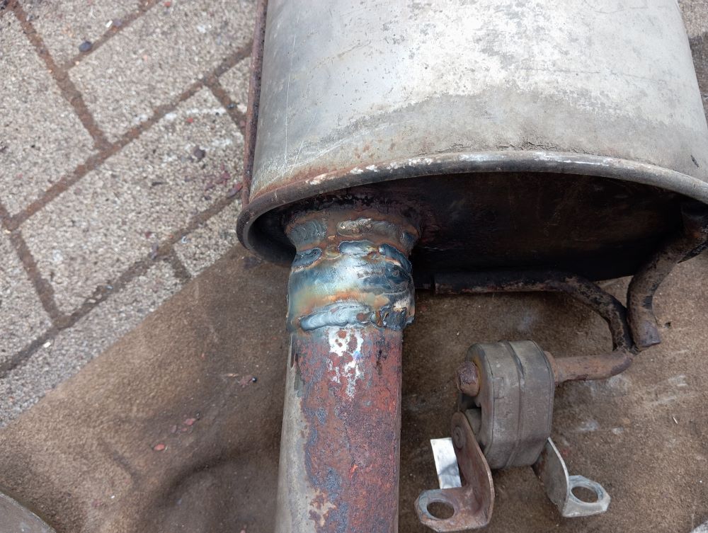

Beitragvon sejerlänner jong » Mo 02 Sep, 2024 05:40
Es war ja lange :-) Zeit Ruhe und der Toni lief unauffällig.
Am Freitag war es mit der Ruhe vorbei denn die Abgasleitung hatte ihre Verbindung zum Endschalldämpfer verloren. Nu denn, jammern nützt nichts und wir wollen doch nach Potzwenden.
Wagen aufgebockt, die Hebebühne wird vom T1 blockiert, und die Einzelteile ausgebaut. In den Endschalldämpfer ein Stück Rohr geschoben und mit selbigem verschweißt. Das Abgasrohr gekürzt, weil rostig und dünn. Beide Teile unter dem Wagen positioniert, miteinander verbunden, wieder am Stück ausgebaut und fertig geschweißt.
Ein neuer ESD vom Hersteller Imsaf (mit den Produkten habe ich bisher immer gute Erfahrungen gemacht) ist bestellt. Den ESD hatte ATP Autoteile für 90€ im Sonderangebot.
Die Fahrt zum Treffen der IG Kassel verlief anschließend wieder unauffällig.

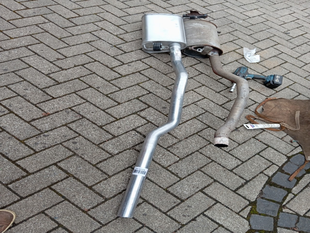

Beitragvon sejerlänner jong » Di 10 Sep, 2024 20:15
Heute den neuen ESD montiert, nachdem ich das Abgasrohr etliche Zentimeter gekürzt habe. Ich habe die Bestellung und Teilenummer geprüft und der soll passen. Seltsam.
Ich werde , wenn der vordere Schalldämpfer erneuert werden muss, bestimmt das Rohr wieder brauchen, weil der dann kürzer ist. Haha.

Beitragvon Boscho » Di 10 Sep, 2024 21:21
Möglicherweise "one size fits all" für kurzen und langen Radstand. Ist das Reststück ca. 40 cm lang? Das wäre die Längendifferenz (zumindest beim T4).

Beitragvon sejerlänner jong » Mi 11 Sep, 2024 05:28
Moin
Boscho, du alter Fuchs! Es gibt nur die lange Ausführung, wie auch vom Hersteller beschrieben.
Siehe Artikeleigenschaften

Beitragvon Boscho » Mi 11 Sep, 2024 11:49
Lustig. Die betonen mehrfach "einbaufertig" und "passgenau" und irgendwo im Kleingedruckten steht dann "Ach nee, doch nicht - oft müssen da 40 cm ab ..." :ugly:

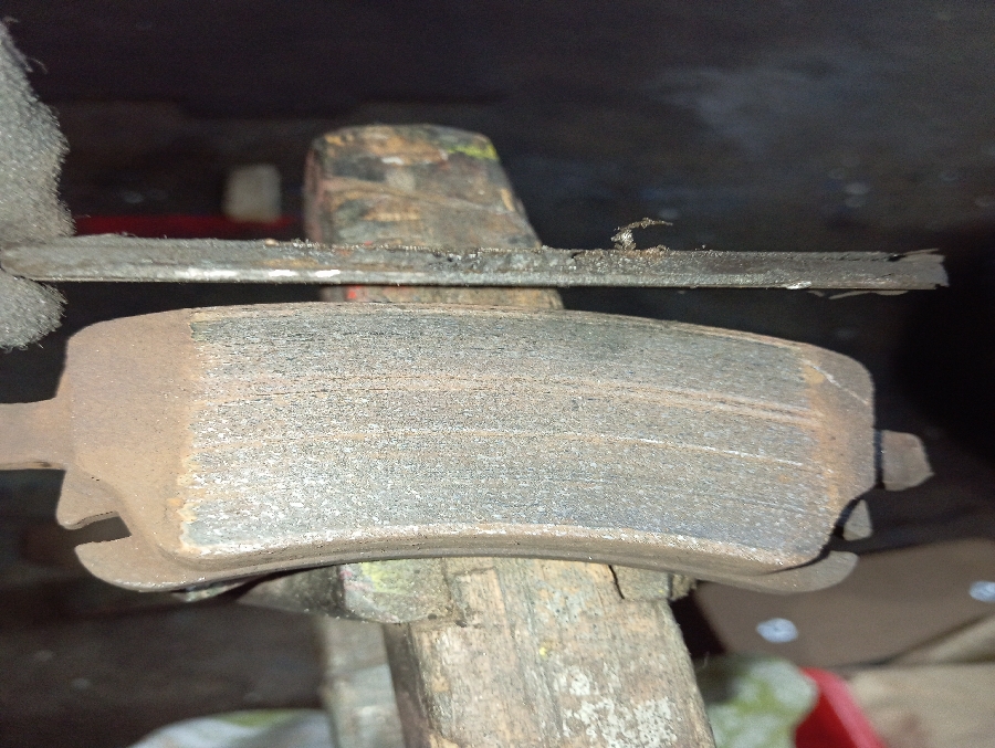

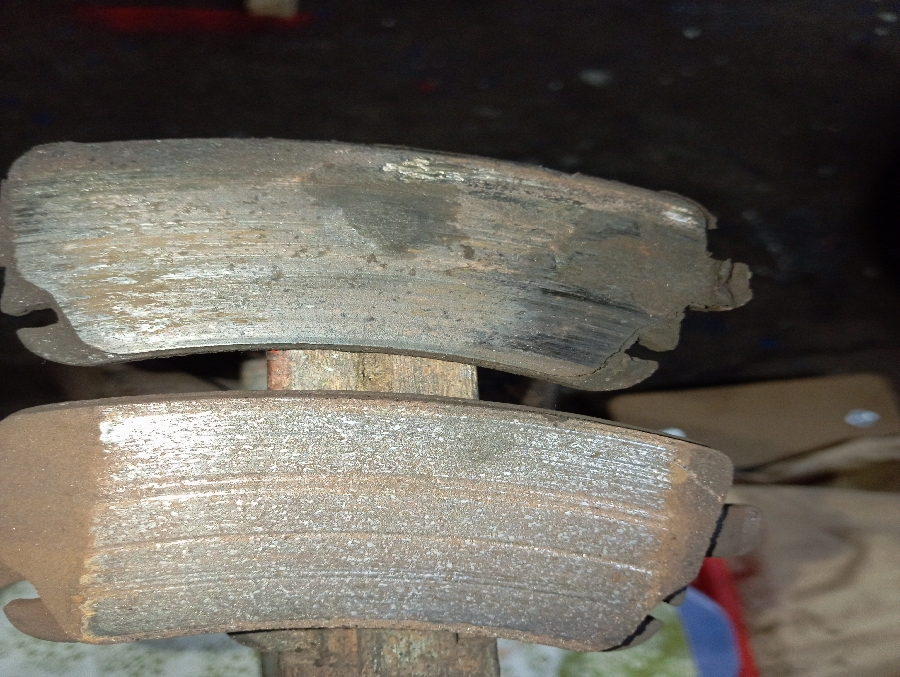

Heute die Bremse hinten zerlegt.
Die Gleitstifte hatte ich ausnahmsweise mit Plastilube, statt Kupferfett eingesetzt. Und was habe ich nun?
Festgerostete Gleitstifte, entsprechend keine Bewegung mehr des Sattels. Ein Belag fix und fertig, die anderen drei haben noch ca 8mm
Neue Teile sind unterwegs und ich werde wieder mit Kupferfett arbeiten!

Die Bremse hinten macht wieder was sie soll.
DPD, hat widererwarten, zuverlässig das Paket geliefert und neue Beläge von Brembo konnten montiert werden.
Die Kolben wurden vorher noch mehrmals rein - raus bewegt, die Handbremsmimik auch bewegt und geschmiert.
Zum Glück hatten die Bremsscheiben nicht gelitten.
