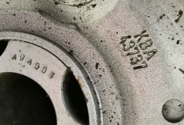

ABr hat geschrieben:Also in meinem Gutachten steht:
Reifen 155 R15S oder 165 R15S
Felge unverändert (Stahlspeichen- oder LM-Rad) Anm.: original Moped Hinterrad der R850/1100
wahlweise 4J x 15 ET27 in Verbindung mit Hinterradadapter
(Felge) Kennzeichnung KBA 43737 oder KBA 43816 oder Ronal 0853 (LM) oder ICON5 A11PCD112
Die Montage des Hinterrades ist etwas tricky, bei eingebautem Radadapter bekommt man das Rad nicht am Auspuff vorbei. Also Radmuttern herausdrehen, und dann durch das Mittelloch der Felge die Schrauben des Radadapters herausdrehen. Dann den Radadapter herausnehmen und dann das Hinterrad :omg:
Die Einpresstiefe der Felge ist natürlich vom verwendeten Radadapter abhängig, ich weiß nicht, ob es da verschiedene gibt... Radadapter ist bei mir "Kennz. AWA001" eingetragen

Wie ich gesagt hatte:
4J x 15 ET27.jpg (88.52 KiB) 2970-mal betrachtet
KBA 43737.jpg (92.99 KiB) 2970-mal betrachtet

@Abr: Dankeschön, das hilft mir sehr!
Jetzt muss ich nurnoch so eine Felge finden...
4x15 geht auch noch mit 165er Reifen, und durch die schmalere Felge sollte etwas mehr Platz sein.

Ich hab hier noch eine passende 4 1/2-Zoll Stahlfelge in Nagelneu rumliegen, kannst Du gerne haben. Die dürfte auch auch mit einem 165er funktionieren.
Ich bin mit der gescheitert, weil sie 290kg Traglast hat und die 4"- Felge 320kg. Erforderlich sind 300kg, das hat der TÜVi in letzter Sekunde herausgefunden und hat mir deshalb den Stempel verweigert.... :omg:
Für Dich gäbs die geschenkt.
Alternativ war die Dame bei der örtlichen FirstStop-Niederlassung äussert auf Zack und hatte die 4"-Felge am nächsten Morgen parat.

Die 4" Felge wird auch für das Vorderrad verweigert, eben wegen der fehlenden Tragfähigkeit.

Aynchel hat geschrieben:Die 4" Felge wird auch für das Vorderrad verweigert, eben wegen der fehlenden Tragfähigkeit.
Du meinst 4,5“, oder?
@Bernhard: wenn ich die 4,5“-Felge eh nicht eintragen kann, nützt die mir nix. Trotzdem danke.
Beiträge: 9567
Re: Frage an die BMW-4V-Boxer-Experten: Gespann
Beitragvon Bernhard S. » Di 10 Okt, 2023 20:14
Richy hat geschrieben:@Bernhard: wenn ich die 4,5“-Felge eh nicht eintragen kann, nützt die mir nix. Trotzdem danke.
Ich würde da zocken, da ja die 5x15 schon eingetragen ist. Wenn die Reifengrösse stimmt, schaut da keiner. Und wenn doch: Shit happens... 8) dann spaxt Du halt die 5x15 wieder drauf...
