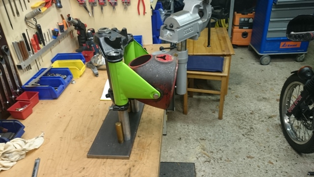

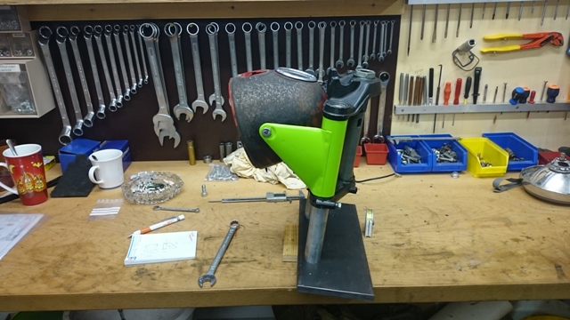

mir gefällt die Lampe auch, aber ein bißchen Farbe würde ich ihr schon gönnen. Zu wenig Platz im Topf um den Tacho ganz zu versenken? Diese MZ Optik fand ich schon immer seltsam :roll:

Dreckbratze hat geschrieben:mir gefällt die Lampe auch, aber ein bißchen Farbe würde ich ihr schon gönnen. Zu wenig Platz im Topf um den Tacho ganz zu versenken? Diese MZ Optik fand ich schon immer seltsam :roll:
Dazu müsste ich den Topf noch deutlich mehr ändern, mal gucken. Stört mich aber auch etwas.

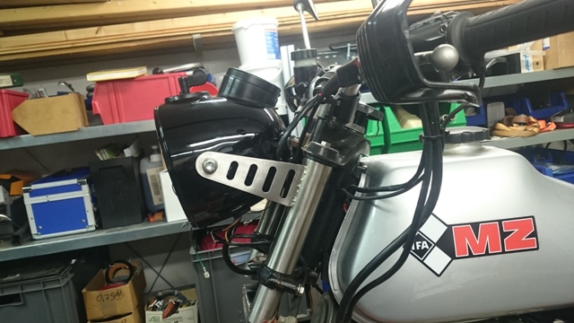

Beitragvon Der Harzer » Di 20 Feb, 2024 08:30
Richy, Idee zur Lampe wenn du die Dreiecke (Lampenhalter) umdrehst kommt die Lampe höher und du siehst den Tacho besser.
Halter Richtig.JPG (140.15 KiB) 2530-mal betrachtet
Halter Falsch.JPG (140.86 KiB) 2530-mal betrachtet
Sah aber nicht so richtig aus, ich habe dann was gebastelt
Halter Edelstahl.JPG (134.12 KiB) 2530-mal betrachtet
Frank

Beitragvon Richy » Di 20 Feb, 2024 17:55
Dreckbratze hat geschrieben:Wolpertinger
Das hatte ich eigentlich versucht zu vermeiden an diesem Gespann hier. Aber mit dem "alten" Scheinwerfer nicht so einfach. Mich persönlich stören schon immer (und überall) separat schrägstehende Instrumente, auch wenn sie vom praktischen Gesichtspunkt her natürlich genau so stehen müssen. Deswegen dieser Topf mit dem integrierten Tacho. Was ich noch versuchen möchte, ist es, den Tacho tiefer und weiter nach hinten geneigt in den Topf zu integrieren, Platz ist dafür vorhanden.
Gleichzeitig möchte ich den Originaltacho beibehalten, ich will sehen, wie die 6. Stelle verwendet wird, das sind noch 20tkm. :smt004
Evtl. hebe ich hierfür tatsächlich noch den Lampentopf etwas an, wie vom Harzer vorgeschlagen (geht aber nicht mit dem Umdrehen der Halter, die habe ich direkt für die Lampe angefertigt). Ich hab es zwar vorher schon probiert und verworfen, den Scheinwerfer höher zu hängen, aber evtl. ist das weniger schlecht als erst gedacht. Viel höher kann ich aber nicht, sonst passt die Scheibe nicht mehr und auf die möchte ich bei kalten Temperaturen nicht verzichten bei dem Ding. Die höher zu hängen, ist dann auch wieder mit deutlicher Mehrarbeit verbunden, weil ich die 4 Halter dafür ändern muss.

Beitragvon Dreckbratze » Di 20 Feb, 2024 18:04
Ich würde die Lampe aus ästhetischen Gründen auf der Höhe belassen (siehe Seitenansicht).

Beitragvon Schmuddliger Typ » Di 20 Feb, 2024 19:37
Bei der MZ ist die obere Kante
des Lampenhalters bei Auslieferung
tatsächlich waagrecht gewesen!
Nur mal so!

Beitragvon Dreckbratze » Di 20 Feb, 2024 20:27
Ich dachte auch daß eher das 2te Bild die richtige Position zeigt.
Sonst würde die obere Gabelbrücke die Sicht auf den Tacho verdecken. Gut aussehen tuts aucb nicht.

Beitragvon Richy » Di 20 Feb, 2024 22:15
Zu DDR-Zeiten hat man halt irgendwas anders haben wollen, das Umdrehen der Lampenhalter war da eine einfache Methode. Blöd nur, dass es quasi jeder gemacht hat. :smt005

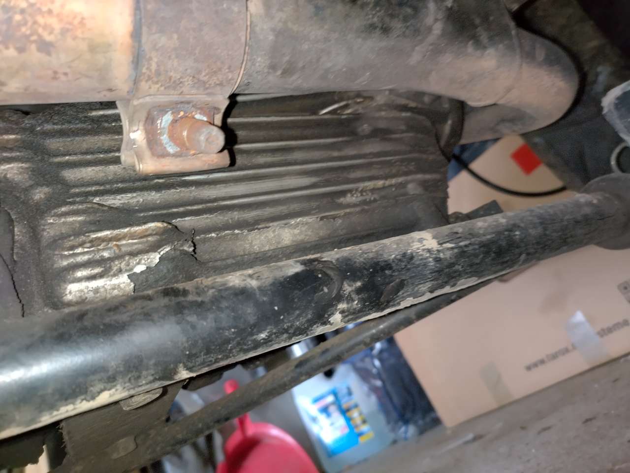

Beitragvon Richy » Do 06 Jun, 2024 19:41
Ich will die Lambdasonde wechseln, und weil es eine 4V-BMW ist, die auch im Winter gefahren wurde, ist "untenrum" alles festgegammelt. Die Sonde bewegt sich kein Stück, zumal man auch beschissen rankommt.
Also den Auspuff ab und es in Ruhe auf der Werkbank erledigt.
Denkste, die vordere Schelle geht nicht ab. Die Schelle ist Edelstahl, die Schraube leider nicht. Während ich die Mutter noch mit Müh und Not abbekommen habe, weigert sich das (ebenfalls stählerne) Formstück dahinter beharrlich. Richtig draufrumschlagen mag ich wegen dem Kat nicht. Es ist jetzt in Rostlöser eingejaucht, aber ich kann nix ansetzen, um dort irgendwie Kraft draufzubringen.
Irgendwelche Ideen?
Notfalls kostet die Schelle 26€, damit kann ich leben, aber ich täte es zumindest irgendwie versuchen.

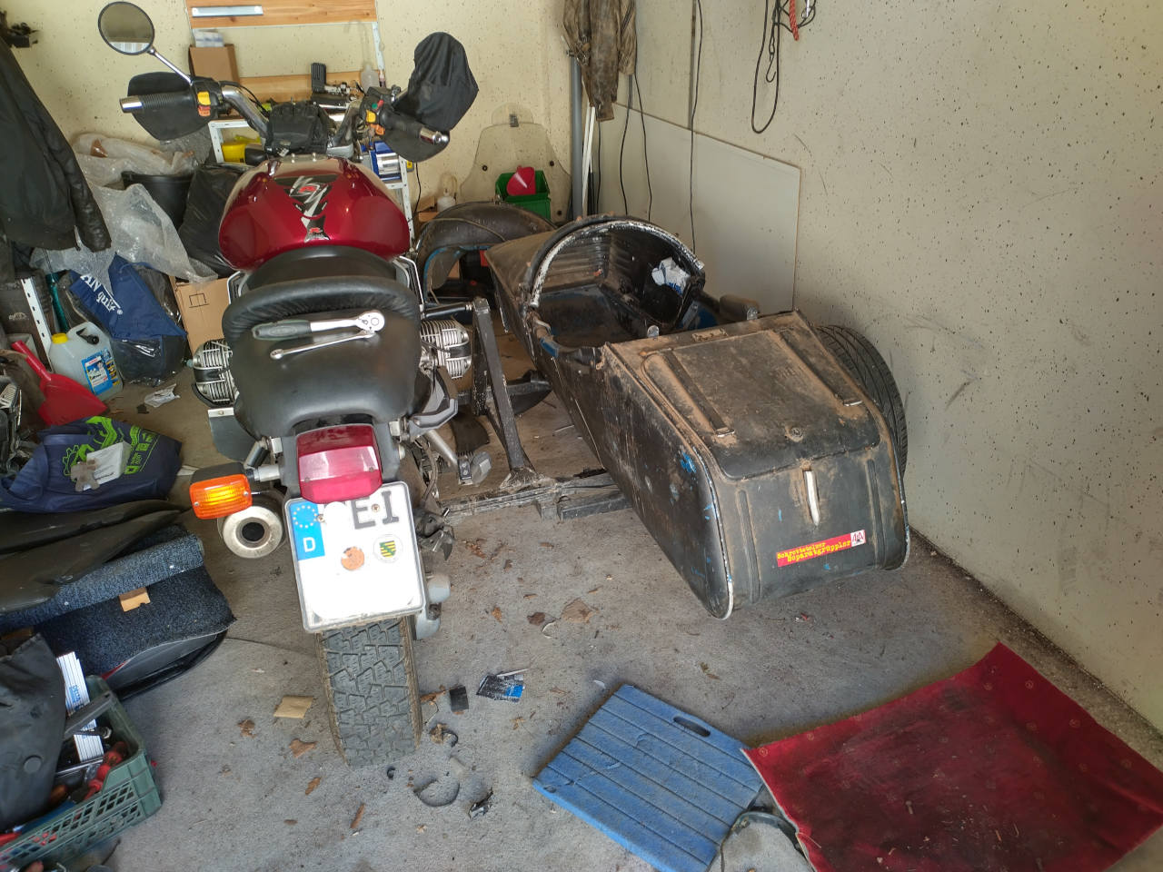

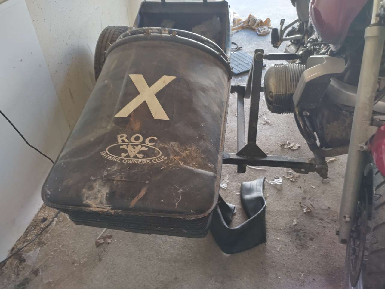

Damit ich fürs evtl. ntowendige Abflexen der obigen Schelle rankomme, nahm ich mal das Boot ab (4 Schrauben).
Ein Superelastik lag noch bereit. :ugly:
Weiß noch nicht, ob ichs wirklich tu. Aber ich mag halt Ratten. :smt049
Es müssten 2 Halter links angefertigt werden und ein Kotflügel adaptiert. Und natürlich die drei Lampen dort befestigt werden. Der Aufwand ist überschaubar, ich suche mal den Kotflügel raus. Oder ich übernehme den orginalen Koti vom Triptek und foliere ihn schwarz. Da sind die Lampen schon dran.
Die Innereien vom Boot kann ich von meinem anderen Superelastik übernehmen.
Allein wegen dem Kofferraum überlege ich da schon länger rum.
