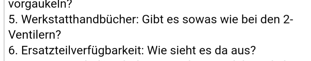

Guggst Du hier...

Moin Richy !
Ich maile Dir mal das WHB.
Eines noch: Bei den 1150ern musst Du aufpassen, eine Serie hat einen Bremskraftverstärker der auch mit dem ABS zusammenspielt. Wenn da was in Dutt geht wird es teuer. Ich würde die 1100er nehmen: Preiswert, ausgereift, weniger Schnickschnack.
