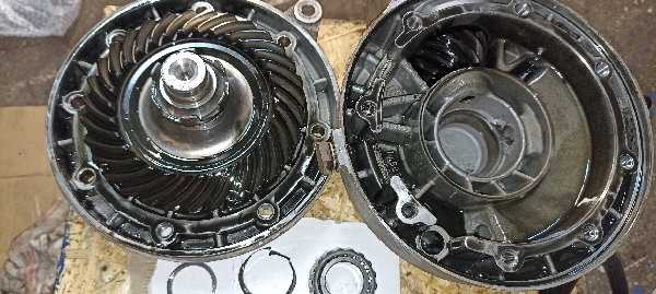

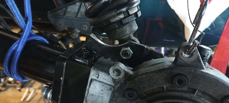

Nächster Akt. Schwingenlager kontrollieren. Aber der rechte Deckel ist nicht so wie in der Rep.anleitung.
Naja, der wird sich auch ausbauen lassen.
Der Deckel ist ab.
Ob BMW oder der Gespannbauer den ohne Abdrückgewinde gefertigt hat? Anmerkung: der Gespannbauer war es.
Fertigungskosten niedrig halten und später zahlt ja der Kunde die Rechnung.
Jetzt mit 3 x M6 zum leichten Ausbauen.

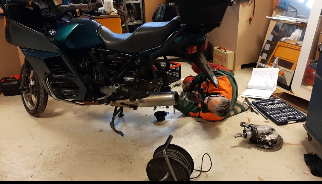

Stand 29.11.

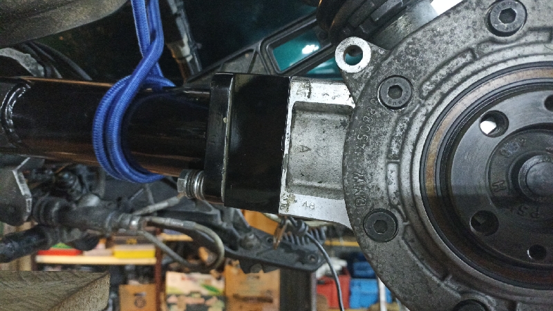

Ich habe heute den linken Bolzen der Schwingenlagerung herausgenommen. Kruzifix welch eine Geburt. Erst mit dem Heißluftfön anständig erhitzt. Da dreht sich nichts. Mit der Flex eine Nut in den Bolzen eingebracht und versucht mit einem Schraubendreher den Bolzen zu lösen. Erfolglos. Ein paar Schläge mit einem Schonhammer. Immer noch fest. Mit dem Lötbrenner erhitzt. Keine Bewegung möglich.
Wer fertig einen Gewindebolzen ohne Schlüsselfläche? Kleber dran und mit der Hand eingedreht. Tsss
Dann eine Schlüsselfläche SW14 angebracht, nochmal erhitzt, 14er Gabelschlüssel angesetzt und ?
Nichts. Gewaltig ist des Schlossers Kraft wenn er mit dem Hebel schafft. 30 cm Rohr zusätzlich brachten dann den Erfolg. Bis zum letzten Gewindegang musste mit reichlich Krafteinsatz gedreht werden.

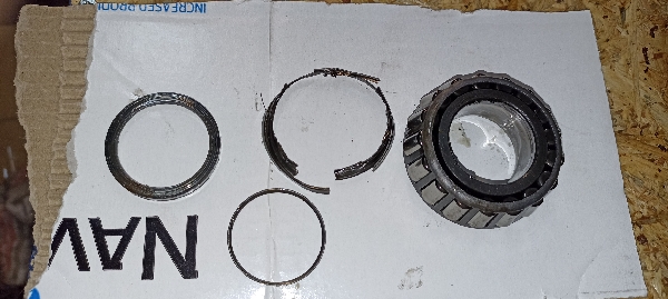

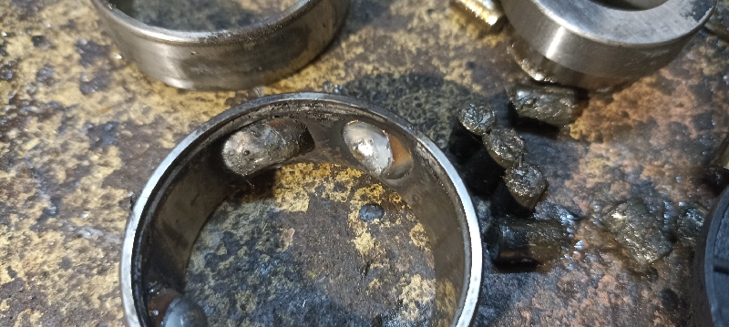

Stand 30.11

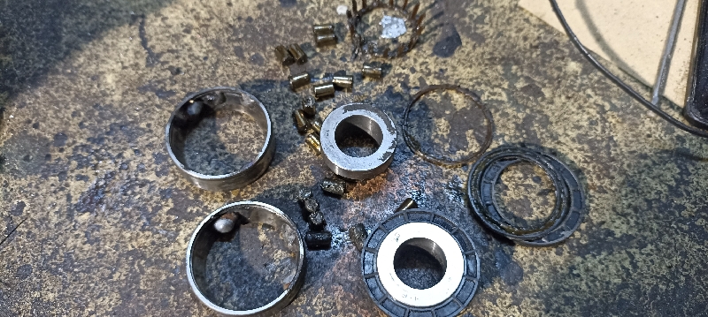

Die Schwinge ist draußen und die Lager sind entfernt. Statt Innenauszieher gibt's Schweißpunkte. 3-4 Stück in die Lagerschale und nach dem erkalten fällt die fast von alleine aus dem Lagersitz.

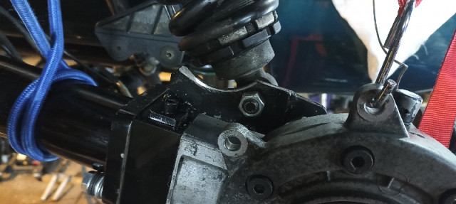

Stand 14.12.
Endlich tut sich hier nochmal etwas.
Ich war wieder mal napp 14 Tage wegen drecksmist Corona ko.
Mittlerweile ist ein, gebrauchter, passender EA eingetroffen
Zwei neue Kerola haben ihren Platz in der Schwinge eingenommen.
Das linke Gewinde, im Getriebegehäuse, für den Lagerzapfen hat leider etwas gelitten. 2-3 Gewindegänge sind i.A. Womit zum Teufel war der Zapfen eingeklebt wenn sich trotz enormer Hitze nicht gut herausdrehen lässt? Uhu Plus? Ich hoffe es hält trotzdem. Anmerkung: es gibt bei eBay Rep Sätze für m20x1,5, Gewindebohrer und " Heli -coil" für um 30€ der 5er Satz. Zu spät gesehen.

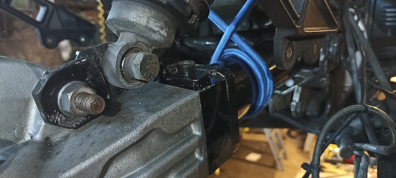

Der EA und das Zwischenstück haben zwecks Positionierung des Stoßdämpfers mal Kontakt zur Schwinge aufgenommen aber der EA ist noch nicht überholt.
Merke: Wer gutgläubig eine Halterung lackiert, weil er glaubt es passt alles, wird mit Lackschäden, durch Anpassungsarbeiten, bestraft. Entlacken und nochmal neu.
