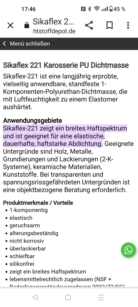

Beitragvon Herbert H » Sa 07 Okt, 2023 16:50
Das dürfte das sein was du suchst.
