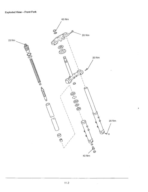

Dienstag hab ich bei der Triumph Speed Four die Gabelsimmeringe gewechselt.
Ist eine richtigrum Gabel mit einstellbarer Zug-u. Druckstufe.
War eigentlich relativ Drama frei, abgesehen davon, dass ich seither im linken Gabelhom saugende Geräusche beim voll einfedern höre.
Heute die Gabel mehrmals in Schritten zerlegt und wieder zusammengebaut, das Geräusch ist aber immer noch da. Auch noch den rechten Hom zerlegt umzu sehen ob irgendwelche Teile falsch oder in falscher Reihenfolge montiert sind, aber nada beide Holme sind identisch zusammengebaut, nur aus dem linken kommen eben die saugenden Geräusche.
Luftsäule auf 132mm eingestellt, alle Teile sind geputzt, die Löcher alle im ganzen Querschnitt frei, federn auch beide beim manuell zusammmendrücken gefühlt gleich schnell und stark aus.
Hat jemand einen Tipp was ich übersehen hab.

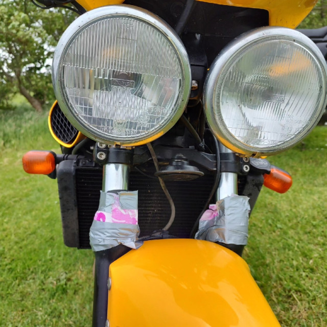

Beitragvon Therion » So 26 Mai, 2024 06:29
So ganz top waren die Teile und die Reparatur nicht.
Sind jetzt zwischen Nancy und Reims und habe schon Öl Verlust an beiden Holmen.
Wenn's nicht schlimmer wird, ist der Plan bis zur Isle of Man und dort zu einem Triumph Händler.
Hab einen ausfindig gemacht und bereits angeschrieben.

Beitragvon gatsch.hupfa » So 26 Mai, 2024 15:20
Ich hab auch schon mal mitten in einer Reise Lappen um die Gabel gebunden, damit das Öl nicht richtung Bremsscheibe wandert. Aber im der britischen Heimat wird sie sicher fein abgedichtet :smt023
