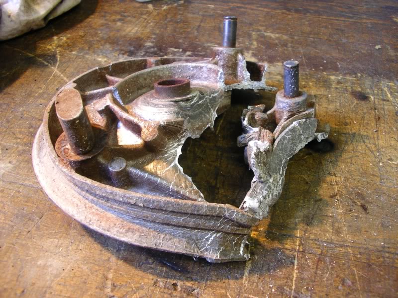

Das mit der geschmolzenen Bremstrommel ist mir unerklärlich. Pyrolyseeinstellung? Weil bei unter 300° sollt sowas nicht passieren können. Die Pyrolysestufe ist aber ungeeignet weil sich der Ofen nicht öffnen lässt bis die Zyklus abgeschlossen ist. Da müsste man dann über die Sicherung abstellen, aber was dann passiert wenn plötzlich auch die Lüfter aus sind, ich mags nicht probieren. Wer weiß ob die Verriegelung dann aufgeht ... Elektronik halt :ugly:

motorang hat geschrieben:Das mit der geschmolzenen Bremstrommel ist mir unerklärlich. Pyrolyseeinstellung? Weil bei unter 300° sollt sowas nicht passieren können. Die Pyrolysestufe ist aber ungeeignet weil sich der Ofen nicht öffnen lässt bis die Zyklus abgeschlossen ist. Da müsste man dann über die Sicherung abstellen, aber was dann passiert wenn plötzlich auch die Lüfter aus sind, ich mags nicht probieren. Wer weiß ob die Verriegelung dann aufgeht ... Elektronik halt :ugly:
K.A. Alex hat des vor Jahren gepostet. Eventuell auf den Tischherd gelegt?
Pyrolyseeinstellung hat er sicher net gehabt, unser Herd eigentlich auch net :gruebel:
