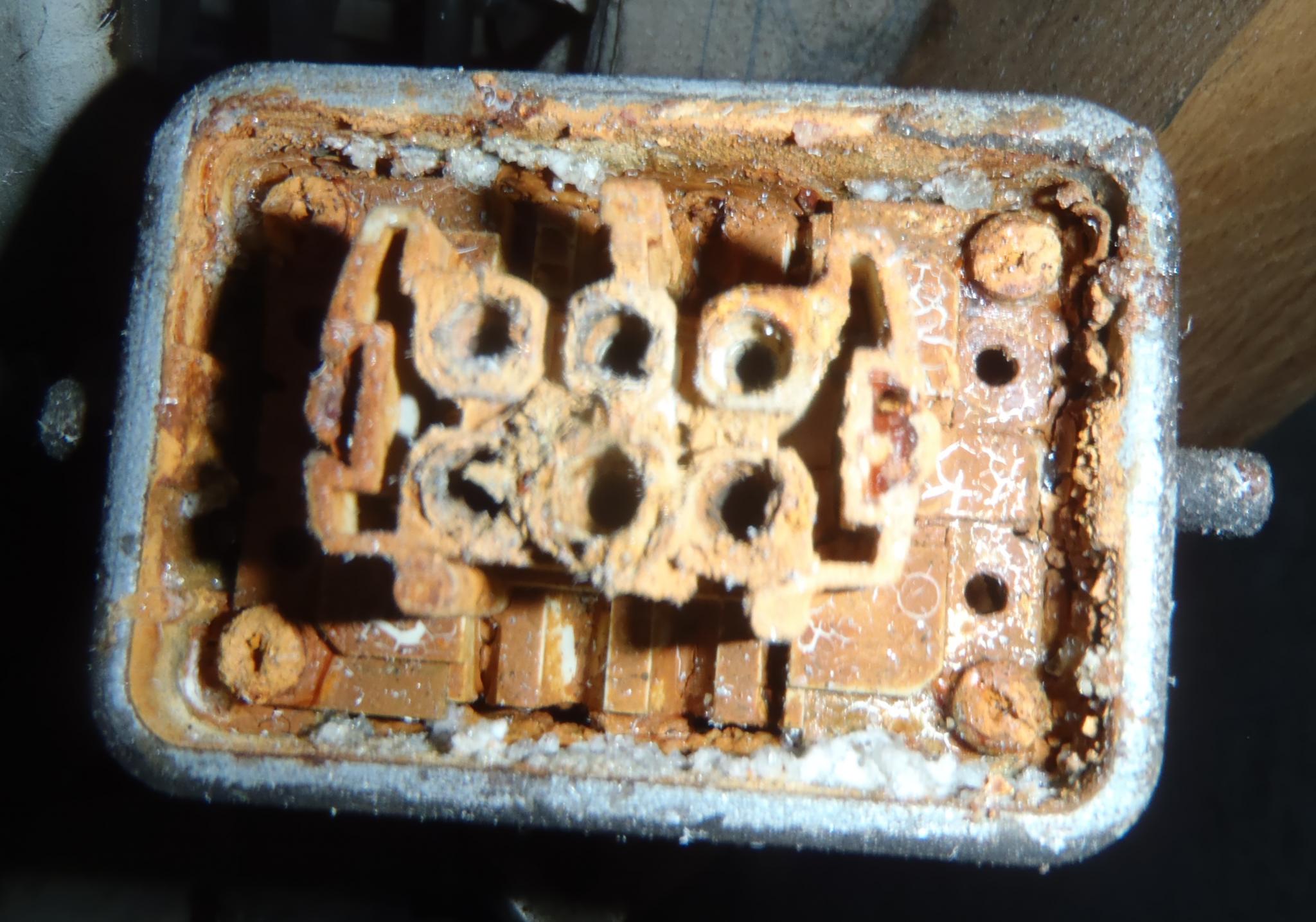

Und kommendes Wochenende keinen Zeit.......
Hier noch einen Wasserdichten Stecker. Das kam noch eine Tasse Salzwasser vom letztes jahr daraus. :-D

Hallo Richard,
vielleicht lohnt es sich für dich, mal eine Unfall BMW zu kaufen. :)
Ich hatte ja auch nach dem TT 2008 den gesamten Kabelbaum vom Salz zerfressen. Seit dem baue ich alle 1-2 Jahre alles auseinander.
Das ist insgesamt weniger Arbeit und nicht so teuer, als so lange zu warten bis nix mehr funktioniert. :oops:

Richard aus den NL hat geschrieben:Hier noch einen Wasserdichten Stecker. Das kam noch eine Tasse Salzwasser vom letztes jahr daraus. :-D
Ich frage mich jedes Jahr auf´s Neue, wie die das im Automobilsektor hinbekommen, daß man nicht nach jedem Winter die komplette Elektrik auseinanderrupfen muss. :?:
Warum schaffen die Zweiradfritzen das nicht, zumal die ja teilweise auch Autoproduktion betreiben (BMW, Honda, Suzuki)... :gewitter:

Die Transportieren ihre Elektrik gerne im selben Raum, wo auch die Passagiere und Ladung vor Unwetter geschützt untergebracht werden. Schlimmstenfalls ist das Zeugs im Motorraum. Habt ihr schonmal einen Automotor gesehen, der so salzkrustig war, wie einer im Motorrad?
