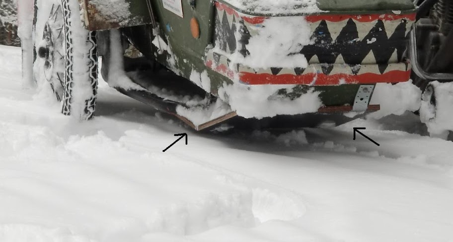

Beitragvon zündfix » Mo 13 Dez, 2010 23:14
ein Aufschwimmblech unter dem Rahmen
.....hatte ich vor der Abreise montiert. Ist aber eigentlich Mumpitz, denn trotz nur 18 cm Bodenfreiheit unter dem SW-Rahmen häuften sich bei 20 cm Neuschnee am Gamsstein die Schneeberge lediglich vor dem Vorder- und dem Seitenwagenrad auf. Das Gleitbrett unter dem SW hat den Schnee allenfalls leicht berührt und somit nichts wesentliches zum Vortrieb beigetragen.
Die Zeit und Mühe hätt ich gescheiter in den Seitenwagenschi investiert.
Über den Schnee zu rutschen mittels Bleche oder so. Mag natürlich funktionieren, aber der Auftrieb entlastet die Räder und die Traktion ist am schwinden.
Sehe ich nicht so. Wenn der Seitenwagen-Schi hochkommt, belastet dies das Hinterrad verstärkt, die so entstandene Neigung nach links reduziert außerdem den Seitenzug nach rechts -> weniger Gegenlenken -> weniger Schneehaufen vor dem Vorderrad -> mehr Vortrieb...........
.......alles Theorie. Mal schaun, was die Praxis bringt.

Beitragvon KNEPTA » Mo 13 Dez, 2010 23:47
zündfix hat geschrieben:
Stimmt. Beiwagenschi fährt auf Schnee auf, Beiwagen steigt, Schwerpunkt verlagert sich zum Motorrad hin, mehr Grip, Führungsrad hält die Spur, weil der Seitenwagen nicht bremst.
Mehrmals erfolgreich angewendet und funktioniert.
Hier noch die Entenstoßstangenkufe
mit Schi
Snowboard hab ich auch mal getestet, war mir aber zur sperrig
Ich hab auch schon den Schi neben das Beiwagenrad zum Runterkurbeln montiert. War leider nicht so funktionell.
Die beste Lösung meiner Meinung nach und das werde ich testen:
Das Rad zwischen einer geteilten Kufe, sodaß es sich mitdrehen aber nicht tief in den Schnee eintauchen kann.
Uwe
