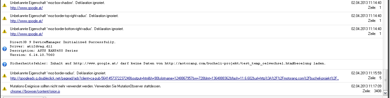

In der Firefox Fehlerkonsole:
Ich nehme mal an dass das Script gegen eine inzwischen dichtgemachte Sicherheitslücke rennt, und es einfach weiterprobiert?
