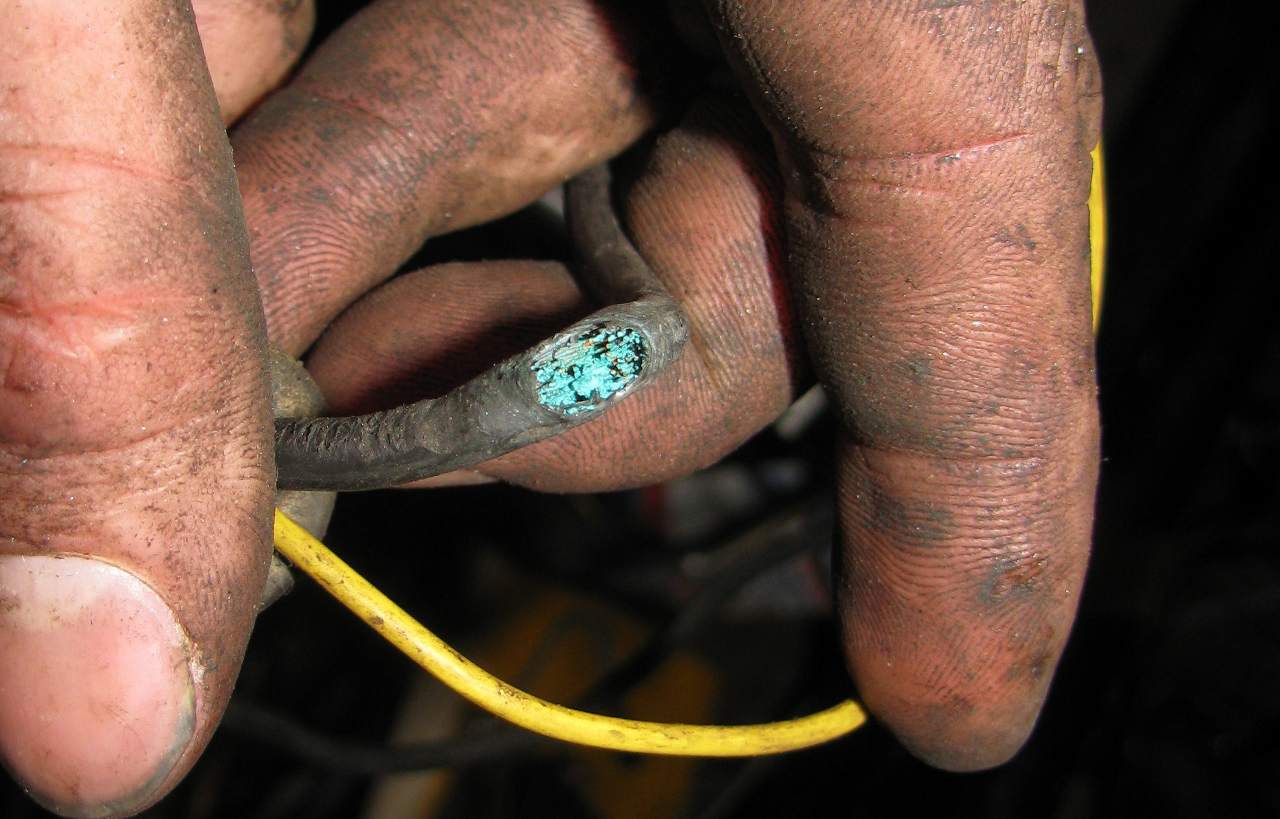

Ich freu mich, dass ich im Zuge der allgemeinen[tm] Wartungsarbeiten mal einen Defekt gefunden hab, bevor ich damit nachts im Schneeregen auf einer vielbefahrenen Autobahn liegen bleiben konnte.
Das Kabel war ein nicht abgesichertes 4mm²-Pluskabel von der Autobatterie im Seitenwagen. Die Beschädigung war genau dort, wo es durch eine (intakte) Gummitülle durch die Bootswand geführt wurde.
Im besten Fall, siehe oben, im schlimmsten Fall, siehe oben plus brennenden Seitenwagen. :-D

Wunderschönen Malachit hast Du da :smt023
