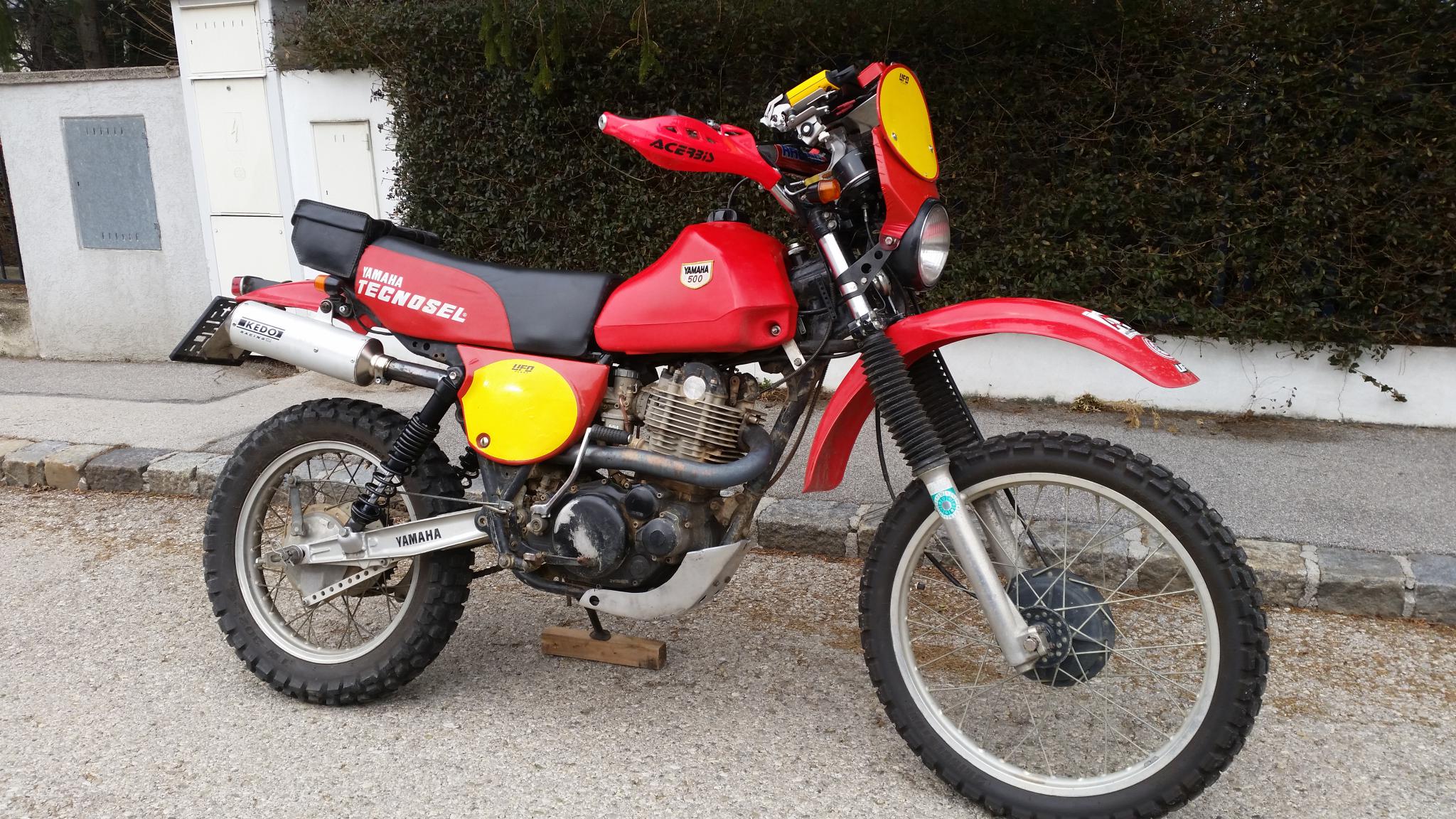

So jetzt mach ich mal weiter...
Die Basis meiner Rallye XT gibt es ja schon seit letztem Jahr...habe jetzt die 390er Bilsteine gegen 410er Hyperpro getauscht...jetzt ist natürlich der Seitenständer wieder zu kurz...Motorschutz aus einem KTM Teil angepasst und das Rallye Navi Klump aufgebaut...jetzt muss ich noch einen ordentlichen Grobstoller aufziehen und dann trainieren trainieren trainieren. ...
Sind ja nur mehr 10 Wochen bis zum Start..

Schön finde ich es nicht, dafür aber total klasse! :smt023 :smt049
Beiträge: 18130
Re: XT500 - neues ralleymopped
Beitragvon HorXT » So 01 Mär, 2015 17:22
Hast recht...schön ist eine XT nur mit der klassischen Linie...die Sachen die ich verändert habe sollen funktionell sein....hat jetzt nicht mehr viel mit einer originalen XT gemeinsam. ..

erinnert ein bisschen an ne xl mit kleinerem vorderrad. ich find die hübsch, tauglichkeit kann ich nicht beurteilen.

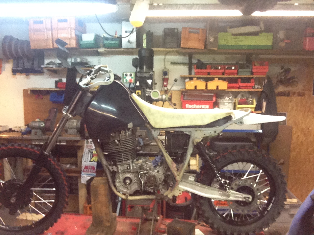

im ärgsten ist aber dass du von trainieren und nur 10 wochen sprichst, und mein mopped kann seit gestern grad mal rollen...
ich war aber auch nicht faul:
naben speichen felgen fertig gemacht :check:
reifen montiert :check:
bremsanker hinten und distanzen gedreht :check:
bremsanker vorne fast fertig, und distanzen gebastelt :check:
bremstrommel hinten 10mm abgefräst :check:
sitzbank fertig gebaut und schaum passend gemacht. :check:
am meisten arbeit war heute das hinterrad mit dem ritzel zu fluchten.

Hi Mex
Super - jetzt schaut das Ganze schon aus wie ein Mopped :-)
Aber: check nochmal die Lenkerhöhe...sieht für mich immer noch recht niedrig aus...
Die Felgen sind jetzt Excel oder Talon? Sehen auf jeden Fall schnittig aus..

Beitragvon mex » So 01 Mär, 2015 21:48
felgen sind excel, am freitag hat herr lolo geliefert.
da hat mir mein chef dann gleich den nachmittag freigeben müssen. :-D
probestehen war eigentlich ok, lenker ist knapp 5cm höher und ich bin ja nicht so ein grosser lackl wie du. :grin:

Zum Lenker - passt schon - sieht wahrscheinlich so aus weil der Tank so hoch baut....

Fesch, Mex! Hast Du den Aluprügel als Bremsanker mit den Inbusschrauben festgeschraubt?

die hintere inbusschraube sitzt in einem gewinde in der schwinge für den kettenspanner.
die vorderen 3 halten die 10x12x100 alu schiene fuer die bremsabstützung.
alles eingeklebt. ich hoff das hält.

warum sollte das nicht halten. Wichtig ist halt, dass der Alublock sauber aufliegt. Kippeln sollte er nicht ...
