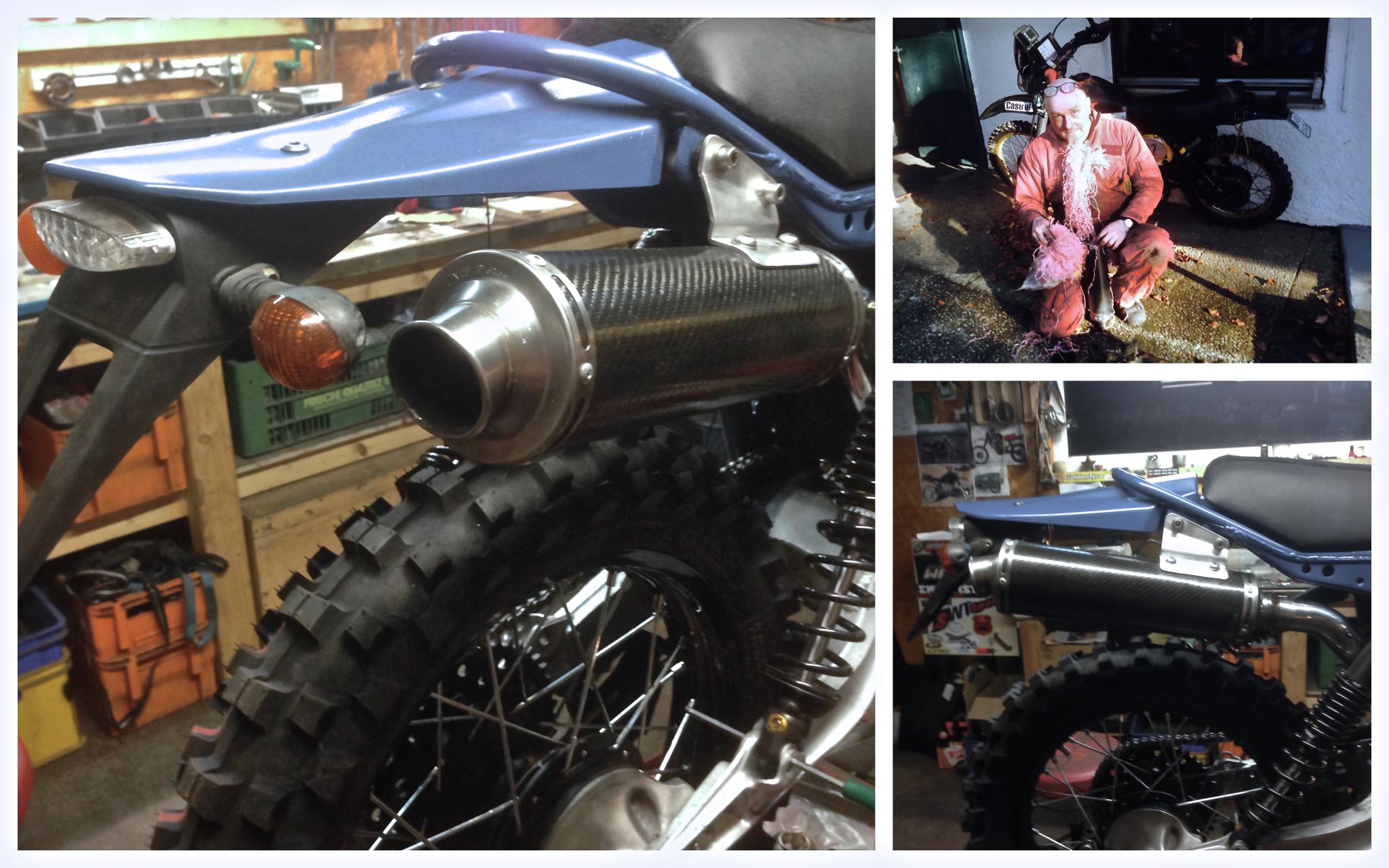

heute den ganzen tag gebraucht den ducati auspuff passend zu machen.
erst das rohr kürzen und wieder zusammenschweissen. da habe ich gelernt dass niro schweissen mit der flamme nicht geht, bzw. ich das nicht kann. gut dass am samstag alle freunde fleissig arbeiten. mit wig ging's dann.
dann keflar teil abgesägt, innenleben angepasst, gestopft, vernietet, halterung gebaut.
mit einem supertrapp zwischenstück hat dann alles gut gepasst.
Auspuff :check:

ps: als wollfgang kurz mit seiner schwarzen xs auf besuch kam, hab ich entdeckt dass ich noch nicht alle niro imbus schrauben abgedreht habe. da werd ich wohl noch mal alles zerlegen... :rofl:

Hi Mex
Hast eh genug Gummidämpfer zwischen Rahmen und Auspuffhalter? Nicht dass am Ende das dünnwandige Carbon reißt.

Beitragvon mex » So 29 Mär, 2015 09:29
ja horst, da ist schon was gedämpft.
generell bastle ich das ganze aber mit einer haltbarkeitsvorgabe von vieleicht 5Tkm.
das mopped wird eh laufend verändert um weiterverbastelt.
ich will ja nicht um die welt damit.
