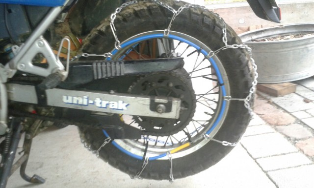

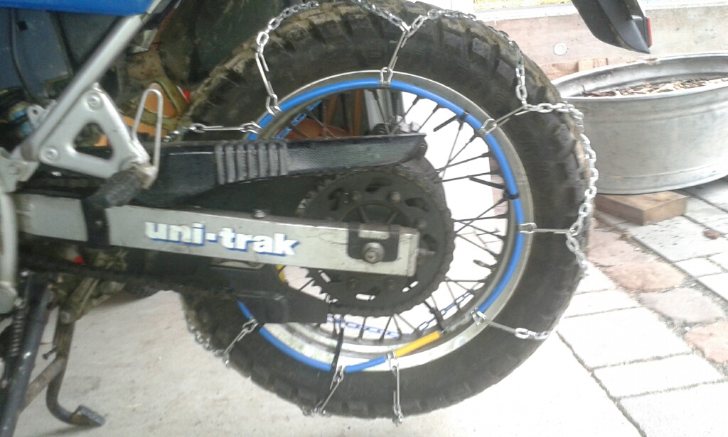

Es ist richtig, dass ich Autoketten etwas verlängert habe. Das ist nicht so optimal habe ich gelernt.
Hier kommen Fotos:
Andrais
Beiträge: 7
Registriert: Mo 30 Nov, 2015 09:46
Re: braucht man zwingend Kette auf dem Vorderrad
Beitragvon fleisspelz » Mo 30 Nov, 2015 21:02
Mit der Kette wirst Du wenig Richtungsstabilität hinbekommen. Mehr Kette zwischen Untergrund und Reifen und saubere Spurkreuze würden das verbessern.
So in etwa:

Beitragvon Andrais » Mo 30 Nov, 2015 21:33
Interessant und klingt logisch.
Jetzt muss ich mir überlegen, ob ich aufrüste oder es mit der jetzigen Variante probiere.
Grübel...grübel...
:roll:
Andrais
