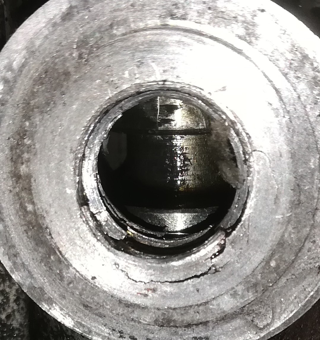

Beitragvon Lindi » Fr 01 Aug, 2025 08:55
Rei97 hat geschrieben:Also:
Bevor ich an Würth Artikel kam, habe ich mir mit einer Sechskantschraube M14x1,5 geholfen.
Diese wurde innen aufgebohrt und ein M12x1,25 reingeschnitten. Der Kopf wurde bis auf 2mm Dicke abgedreht und dann die Schraube so gekürzt, dass sie nicht an das Nadellager und den Knebel stößt. Im Bedarfsfall, wenn schon ein coil vermurkst wurde kann das Spiel bis M16x1,5 getrieben werden. Die Schraube kann an dem Rest- Sechskant eingedreht werden und wird hochfest verklebt. Benötigt wird eine in Europa übliche M14x1,5 oder M16x1,5 Schraube ein Gewindebohrer M14x1,5 oder M16x1,5, einer M12x1,25 und Kleber.
Eine Drehbank sollte man haben, oder jemand kennen, der eine hat.
Moin,
Ich hole das mal wieder hoch, weil ich einem Motor das Tropfen abgewöhnen muss. Der Vorbesitzer hat das mit einem Stück M14x1,5 2,0 gelöst (Bild). Das tropft inzwischen in nicht mehr tolerierbarem Maß. Außerdem hatte ich eben wieder ein paar Gewindekrümel in der Hand.
Ich frage mich, ob es überhaupt möglich ist, eine Buchse mit außen 14x1,5 und innen 12x1,25 anzufertigen.
Ob ich in dem dünnen Gehäuse einen M16 Gewindebohrer gerade ansetzen kann weiß ich nicht.
Korrektur: ist Steigung 2,0
Zuletzt geändert von Lindi am Mo 15 Sep, 2025 10:18, insgesamt 1-mal geändert.
