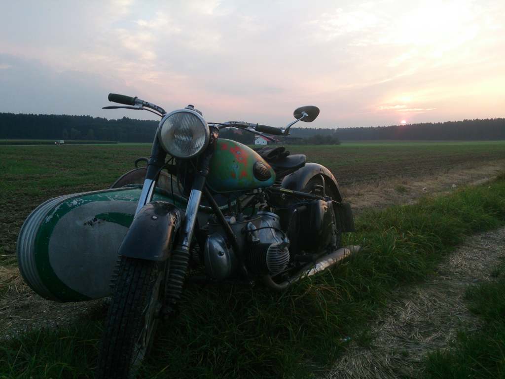

Heut den Seitenwagen für die BK ausgebuddelt. Das ging erfreulich schnell, innerhalb einer Stunde hab ich ihn aus dem hintersten Eck hervorgezerrt, zusammen- und angebaut und die Kiste war abfahrbereit. Für Kamila musst ich noch was in Sulzemoos kaufen.
Für die rund 35km hab ich geschlagene 2 Stunden gebraucht.
Meinen ersten Verreiber hatte ich nach 10km. :omg:
Den zweiten nach 11. Den dritten nach 11,1. :smt013
Nach dem ersten versuchte ich, mit wenig Last zu fahren. Nach dem zweiten streichelte ich den Gasgriff quasi nurnoch. Nach dem dritten hing ich die Nadeln eins weiter hoch (mehr ging nicht), nun war der Karren unfahrbar, der linke Zylinder stieg aus, ich konnte nicht schneller als 30 fahren. Aber immerhin keine Klemmer mehr. Ich nahm dann die Motorabdeckung ab. Beim Arbeiten verbrannte ich mich noch allerfeinst am Auspuff. Nun bekam der Motor wieder etwas mehr Luft und war fahrbar. Die Rückfahrt ging dann immerhin gut von der Hand und das Restlicht reichte für ein paar schöne Fotos:
Zuhause dann die Köpfe abgenommen: Der linke Zylinder voller Riefen, den also auch noch gezogen. Dem Kolben fehlen ganze Stücke auf der Auslassseite, er ist auf der unteren Hälfte komplett am Arsch. :omg:
Der rechte Zylinder hat auch Riefen, wenigstens nicht ganz so schlimme. Bilder erspar' ich euch heute...
Und die Ursache? Kurz vorher hab ich getankt und das Öl zum Schluß reingekippt. Dazu noch die Last vom SW, den Verreiber letztens (Rückenwind und Hitze), das waren wohl optimale Vorraussetzungen...

Auslassseitig abgebrannte Kolben (bei NICHT-Puch!) könnten auf fehlende Auspuffteile (lockerer Krümmer, fehlende Resonanzerei..) hindeuten. Rechne (und baue) doch mal zwei anständige Resonanztüten, das schont die Kolben...

hiha hat geschrieben:Auslassseitig abgebrannte Kolben (bei NICHT-Puch!) könnten auf fehlende Auspuffteile (lockerer Krümmer, fehlende Resonanzerei..) hindeuten. Rechne (und baue) doch mal zwei anständige Resonanztüten, das schont die Kolben...
Die BK ist leider sehr klemmfreudig, es gibt viele Ursachen. Zum Beispiel schlechte Kolben (Nachfertigungen), oder die hohen Temperaturen (der Kopf hat sicher locker seine 120-150°C außen), die Druckseite ist links auch die Auslassseite. usw.
Zum Thema BK und Klemmer lassen sich Bücher füllen. Wie bei der Puch.
Die Auspuffanlage kann da sicher beitragen, wobei gefühlt die Krümmer eher lang sind (aber links und rechts unterschiedlich lang :ugly: (links länger als rechts)).
