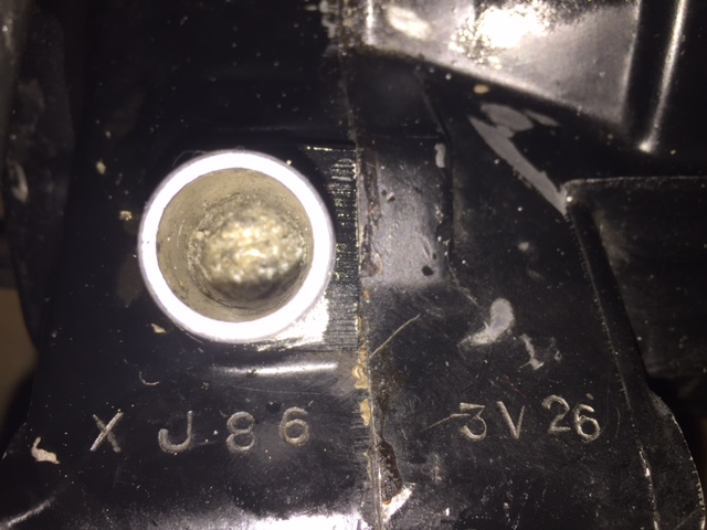

Beitragvon Thomaz » Mo 01 Mai, 2017 17:15
Hier ein Foto der Kurbelgehäuseentlüftungsöffnung. Das Zeug, das in der Öffnung zu sehen ist, ist knüppelhart und scheint ein Kunststoff zu sein.

Re: Problem an einem SR500-Motor
Beitragvon Maybach » Mo 01 Mai, 2017 17:29
Erinnert mich an die drei Korken, die in der Motorentlüftung meiner TTE steckten. Sachen gibts ...
Beiträge: 9864
Beitragvon Dreckbratze » Mo 01 Mai, 2017 17:35
war dem vorbesitzer der verschleissbedingte blowby lästig?
Beiträge: 22792
Beitragvon lallemang » Mo 01 Mai, 2017 17:40
Vielleicht ist ja auch öfters der Korken rausgehüpft :gruebel:
