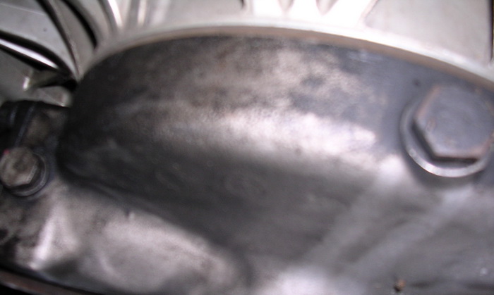

Bei aller Gefahr der begrifflichen Verwechslung durch Laien, hat meine R65, genau wie auch die R45, da hinten im HRAntriebgehäuse 2 Ölablassschrauben.
Eine für den HRAntrieb (0,25ltr) selbst, die andere für den Kardan (0,15ltr).
Sorry für das unscharfe Bild, aber im Dunklen über Kopf beide auf einmal zu knipsen war nicht so einfach.

Richtig und beide am Gehäuse.

Beitragvon mike58 » Mi 17 Mai, 2017 16:26
Wenn von unten betrachtet,
Ist die auf dem Bild rechts die Ablassschraube vom Hinterachsgetriebe, die linke in Fahrtrichtung hintere (aus dem Bild links) die von der Schwinge wo der Kardan innen läuft. Die ist schwierig hin zu pfuschen Großes Kino wenn es sauber werden soll.

Beitragvon heiligekuh79 » Mi 17 Mai, 2017 19:19
Danke Helmut für das Bild und auch für die aufmunternden Worte.
Es ist die linke Ablass-Schraube auf dem Bild. Das Gewinde ist definitiv im Eimer. Da hilft kein Provisorium mehr.
