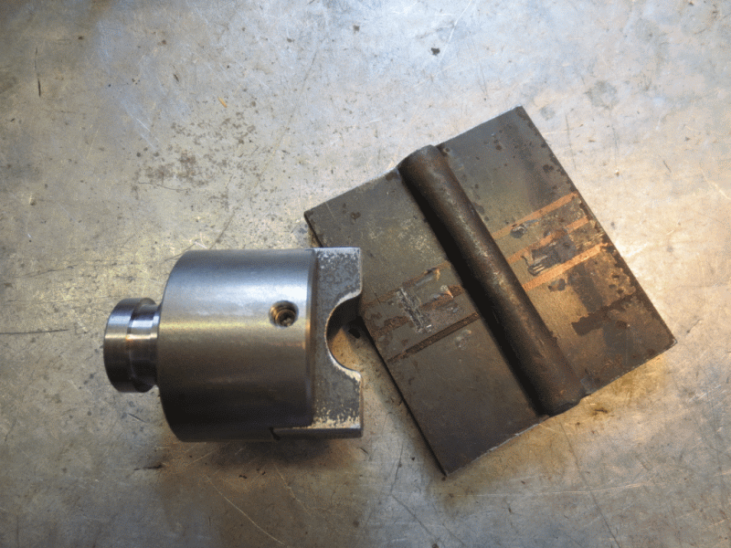

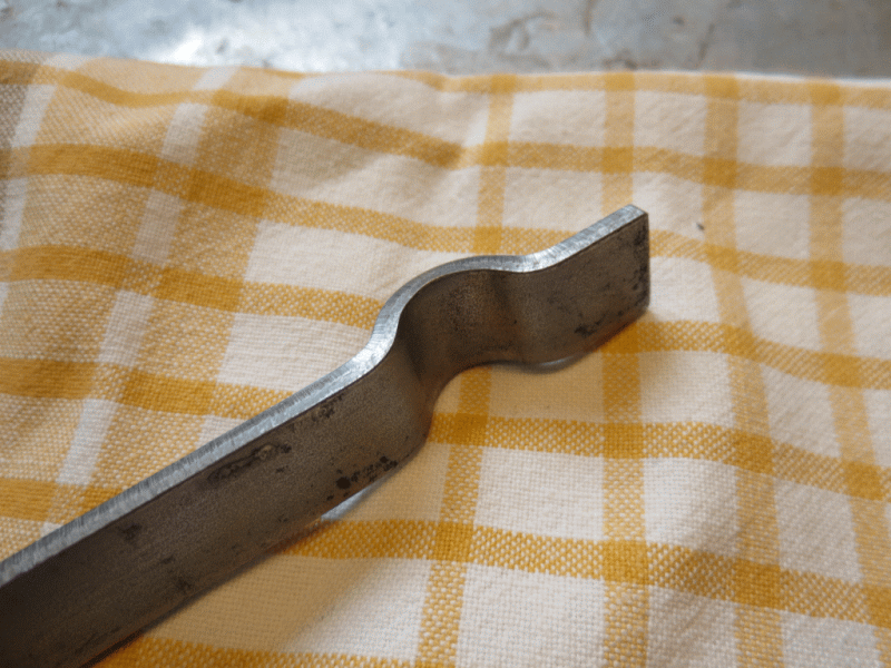

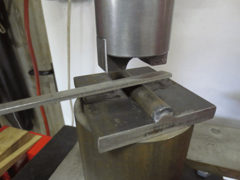

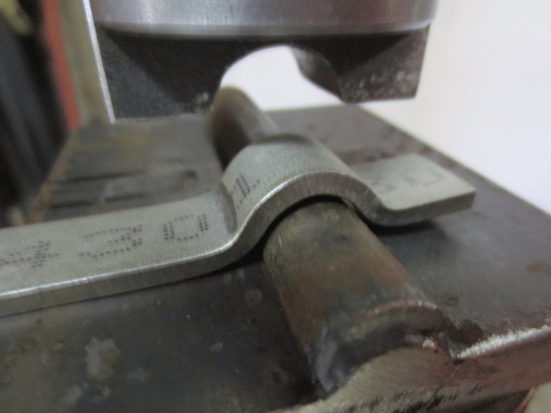

Dieser Tage benötigte ein Freund zur Kofferbefestigung einen Satz Halteklammern zum Anschrauben. Die Rohre von seinem Tragegestellt haben den gleichen Durchmesser wie die von mir verbauten VA Rohre. Da habe ich dann erstmal aus Materialresten und nach dem Motto "kann man(n) immer gebrauchen", ein passendes Biegewerkzeug für die Werkstattpresse gebaut :grin:
Beim Probebiegen kommt die spätere Form schon ganz gut raus
Gruss
SR oldman

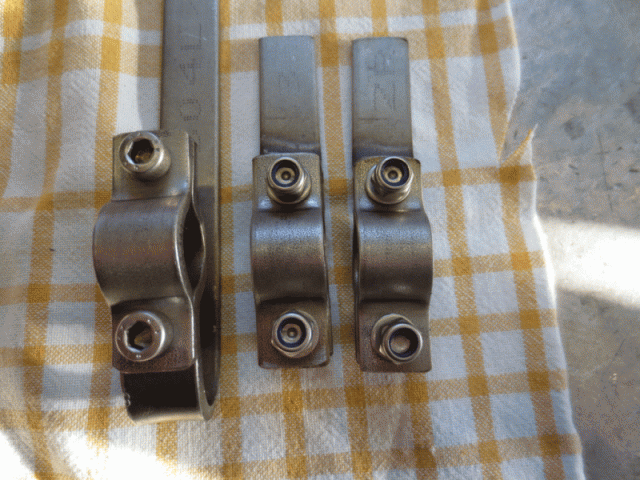

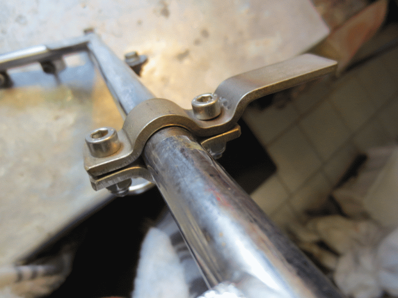

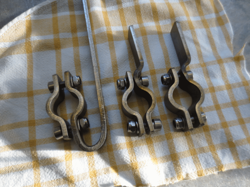

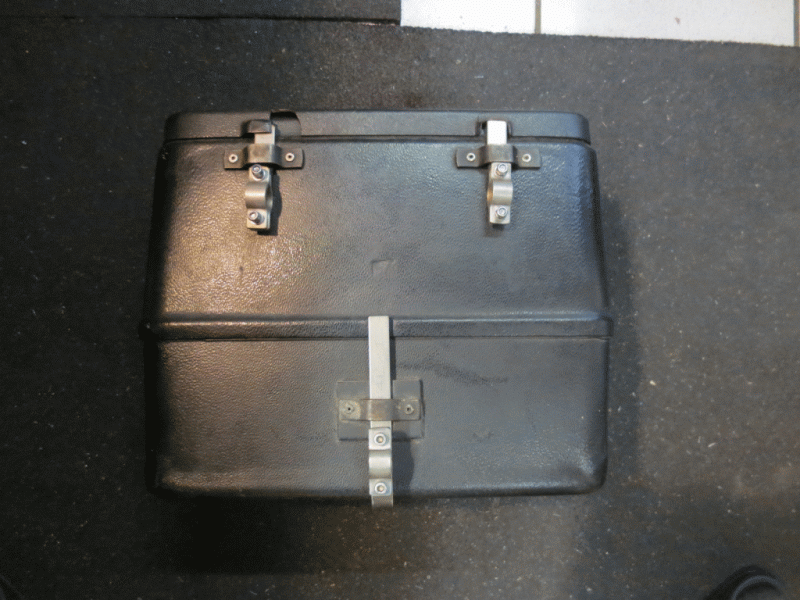

Als Material für die Klammern habe ich VA Flachstahl 15x3 mm hergenommen und noch ein wenig weiter bearbeitet ...denke das Ergebnis ist gar nicht so schlecht. Die Schellen sind stabil, passen gut an die Trägerrohre dran und halten prima fest.
Gruss

Beitragvon sejerlänner jong » Fr 09 Feb, 2018 12:11
Moin Peter
Hehe ich habe da was entdeckt und somit gibt´s doch keine volle Punktzahl.
Der Schraubenkopf liegt nicht kpl. auf.
Heidenei was da passieren kann! Schraube lockert sich, der Koffer fällt ab, Unfall des nachfolgendes Reisebuses wegen verlorener Ladung, Massenkarambolage, Großbrand, Klimaerwärmung... naja das volle Programm dass bei einer Feuerwehrübung so inszeniert wird. :floet:
Viele Grüße
Kofferklammer 05.gif (138.35 KiB) 4642-mal betrachtet

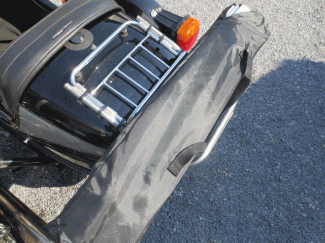

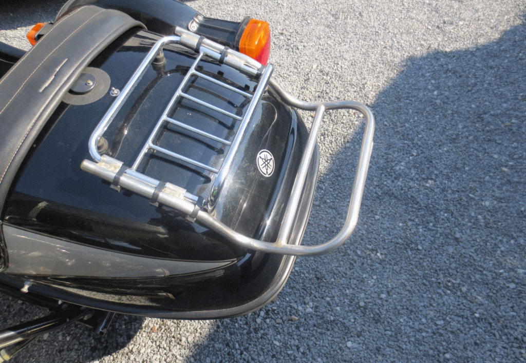

Heute mal noch den Gepäckträger am Velorex Boot erweitert. Das gute Stück wird einfach an den vorhandenen Träger angesteckt und mit ein paar fetten Kabelbindern befestigt ...quasi so ne Art flexibele Sölkverlängerung :-) Ich hoffe es übersteht die Reise. Der rechte Seitenkoffer bekommt morgen auch noch ein paar zusätzliche Haken ...ich weiß auch nicht warum das Gerödel immer mehr wird.
Gruss
SR oldman
Beiträge: 1330
