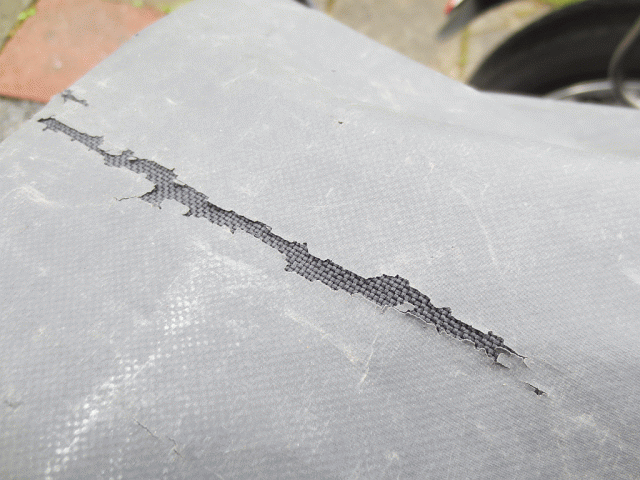

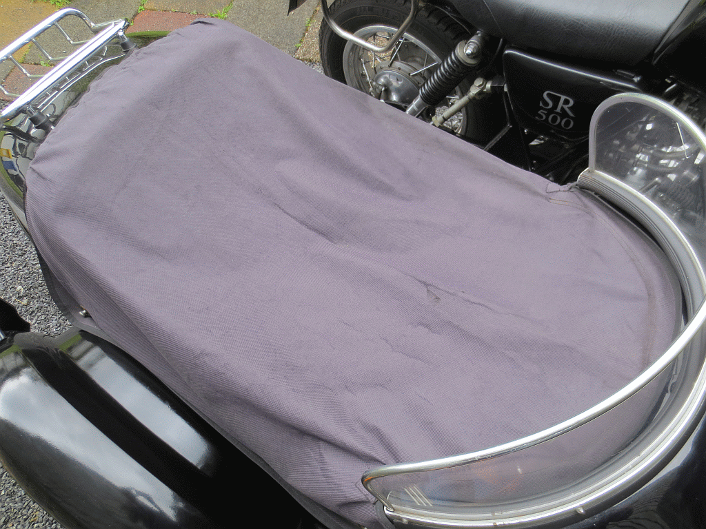

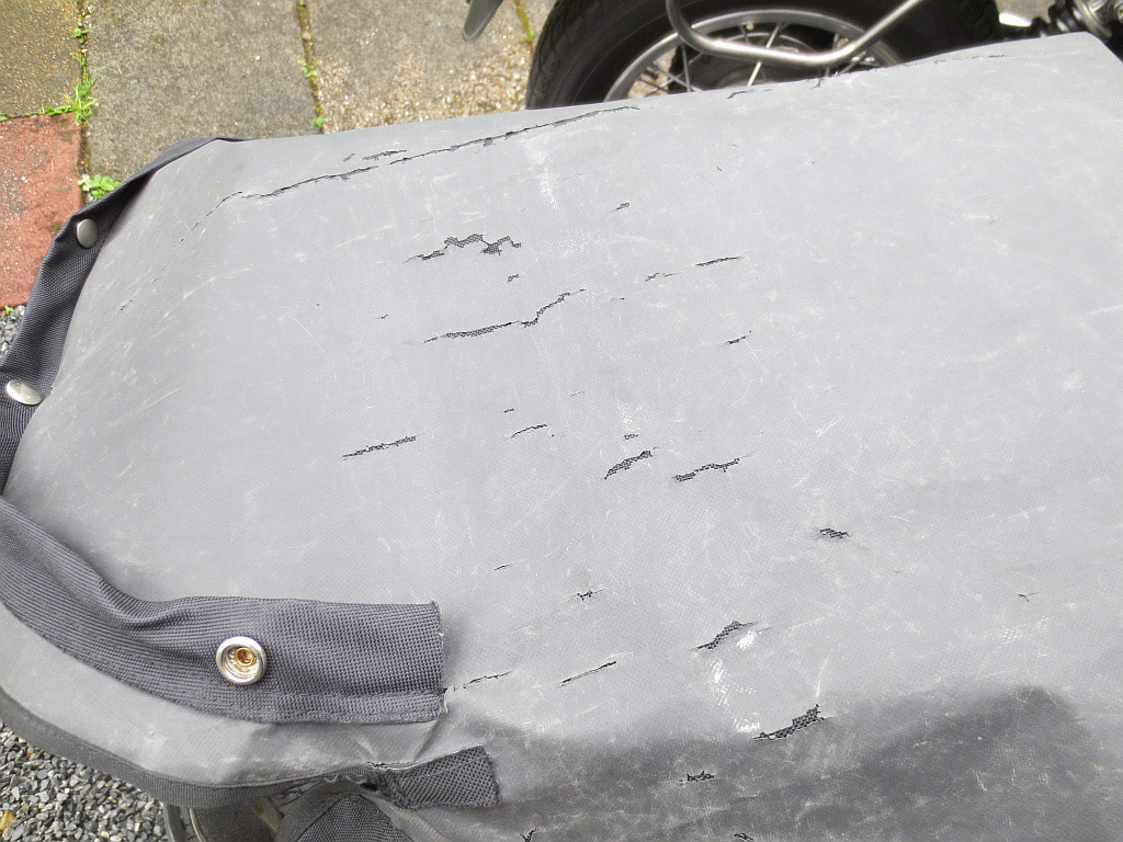

Morgen Leute,
die letzten Tage stand morgens immer ein wenig Wasser im Boot. Ursache ist die sich ablösende Gummierung auf der Unterseite der Persenning. An den Faltstellen sind die größten Fehlstellen, daneben bröselt es aber auch überall und die Beschichtung läßt sich mit ein wenig knibbeln bis auf den Stoff abziehen.
Ist das einfach ein normaler Verschleiß, das Gespann steht auch schonmal längere Zeit im Freien oder liegt es evtl. am zusammenfalten, sprich falscher Handhabung? ...oder minderer Qualität?
Das Teil ist ca. zwei Jahre alt, jetzt denke ich zuerst daran, ob sich das vielleicht neu gummieren oder sonst wie vernünftig abdichten läßt ...macht das Sinn oder besser direkt wieder eine neue Persenning.
Ich bin da jetzt erstmal unschlüssig und freu mich über Tipps und Anratungen.

Mindere Qualität. Wenn du sowas in der Art mit Gummierung haben möchtest, dann sollte dafür das Material "Sonnenland" verwendet werden. Ist teuer. Aber taugt. (Erstausrüsterqualität der großen Autohersteller für die Cabriodächer)
Wenn es günstiger sein darf, nimmt man ein hochwertiges Kunstleder. Oder halt alle zwei Jahre neu...

Billige PVC Beschichtung ohne Wärmebehandlung. Versprödet und löst sich ab.
Reparatur könnte man mit Seamgrip versuchen:
Link
Das ist so ein Nahtdichtmittel für Zelte, haftet überall und bleibt dauerelastisch. Wenn aber neben den sichtbaren Rissen auch schon viele feine Risse da sind (z.B. vom Aufrollen der Persenning) und man die ganze Fläche einjauchen muss wird das wohl eine eher teure Reparatur.

Die sich ablösenden Stücke entfernen und damit einlassen:
http://mibenco.com/
Das hält jedenfalls mein Faltboot dicht.

Günstig = deine Persenning als Schnittmuster nehmen und Sabine näht neu aus Kunstleder
Perfekt = Wende dich an einen Sattler in der Nähe. Da es viele Seen im bergischen gibt wird es auch einige Leute geben die sich mit Booten und Zubehör beschäftigen. Google fragen
Nicht dein Stil = mit Kleber abdichten

Ich habe die Spritzdecke unseres Boots 1988 aus kräftigem Kunstleder genäht, das ich beim Sattler gekauft habe (nicht gummiert). Das Ding tut's immer noch, war von 1988 bis 1993 und seit 2014 immer draußen. Mittlerweile zeigen sich schon einige Verschleißerscheinungen, und wir mussten zweimal Druckknöpfe flicken :grin: - finde ich aber okay.
Von Kleben und Abdichten halte ich nichts - das Zeug auf dem Bild ist am Ende.
Wenn selbst auf Kunstlederbasis genähnt wird, unbedingt auf vier Dinge achten :oberlehrer: :
  • Mit leichtem Untermaß anfertigen, gerade so, dass das Ding dann noch mit Kraft aufgespannt werden kann. Das Kunstleder dehnt sich mit der Zeit etwas aus, aber nicht endlos. Das ist bei Roadster-Dächern (habe ich auch schon gemacht) noch weit wichtiger als bei Spritzdecken.
  • Bei den Druckknöpfen amtliche Verstärkungen vorsehen.
  • Als Garn nur das (teure!) Gütermann-Knopflochgarn aus Polyester nehmen und mit 90er-Nadeln verarbeiten. Das Zeug ist unzerstörbar, UV- und witterungsfest.
  • Alle Nähte zweireihig ausführen.

Danke für die Bestätigung, das sehe ich im Grunde genauso. Ich bin auch kein Freund vom rumflicken, im Notfall ja aber sonst soll es schon vernünftig sein.
Der Verkäufer hat die Abdeckung vor 2 Jahren, als wasserdicht und mit aus hochwertigem Kabrioverdeckstoff hergestellt beworben. Es verärgert mich halt das das Teil nach so kurzer Zeit hin ist. Ich habe den schon freundlich angemailt, warte aber noch auf Antwort.

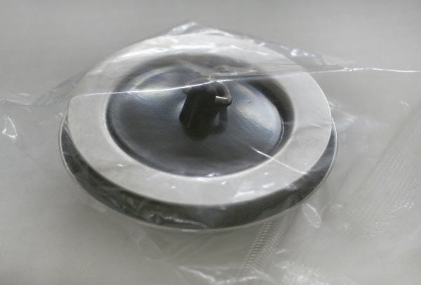

hast doch ein plastikboot. bohr ablauflöcher! :weg:

Dreckbratze hat geschrieben:hast doch ein plastikboot. bohr ablauflöcher! :weg:
...wie Löcher bohren, ich dachte immer alle Boote haben so nen Stopfen :gruebel:

Tröste Dich … Ablauflöcher musste ich bei uns auch in das Boot bohren, wenn auch nicht ganz so große, dass sie so 'nen Stöpsel brauchen (8 mm an den tiefsten Stellen tut). Irgendwie und irgendwo kommt da doch immer 'mal Wasser rein, sei's im Kofferraum, sei's unter dem Sitz - die Kiste steht ja auch immer draußen :grin: .

Bei ersten Bild Deiner Persenning oben fällt mir noch etwas auf, was ihr verbessern könnt. Es sieht so aus, als sei zwischen der Scheibe und dem Druckknopf oder Loxx-Verschluss hinten kein weiterer Anbringungspunkt. Wie Du siehst, "hängt" das Verdeck dadurch in der Mitte durch, Regenwasser kann nicht gescheit ablaufen. Das sollte meiner Meinung stramm von Seite zu Seite gespannt sein wie bei der BMW von Justus oder bei uns (bei uns klappt das ohne mittlere Anbringung).
