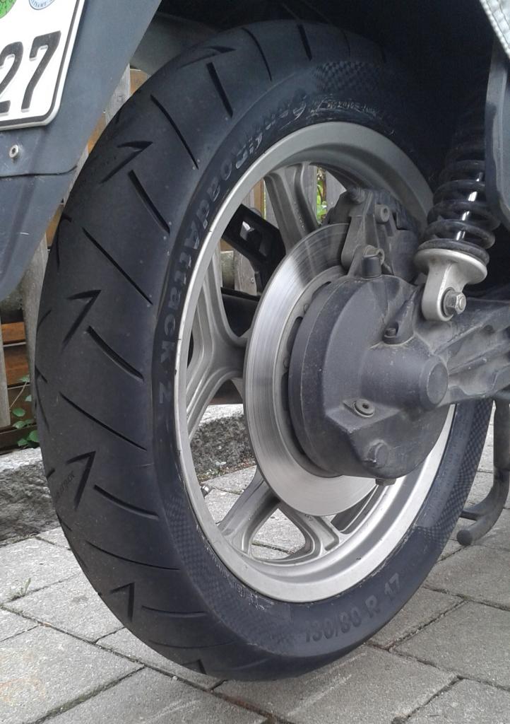

Hab am Freitag von der Irma die RoadAttack2 in 100/90-18 und 130/80-17 montieren lassen. Der Hintere ist also niederquerschnittiger, und hat 4%weniger Abrollumfang. Sa.und So. gleich je 150km Trocken- und Nasstest durchgeführt.
Fazit: Die Entscheidung war absolut richtig. Bappt trocken wie nass, läuft ruhig und zielgenau, und rüttelt auf schlechten Straßen durch den geringeren Luftdruck erheblich weniger. Dazu neigt er so überhaupt nicht zum Schaukeln, wenn man in schneller Schräglage die Hoppelstrecke fährt.
Am 12.07. werd ich beim Sachverständigen meines Vertrauens vorstellig, wegen Eintragung der nicht konformen Reifendimension. Mal schaun was er sagt.

Ist mein absoluter Lieblingsreifen neben dem K 60 und deshalb habe ich mir gerade heute wieder die Wechselräder für die W´s im Ebsdorfer Grund neu besohlen lassen. :-D

ich war ja auch skeptisch ob des geringen "rillenanteils". funktioniert aber prächtig, ich fahre so 2 bar am vorderrad. ( LM)
