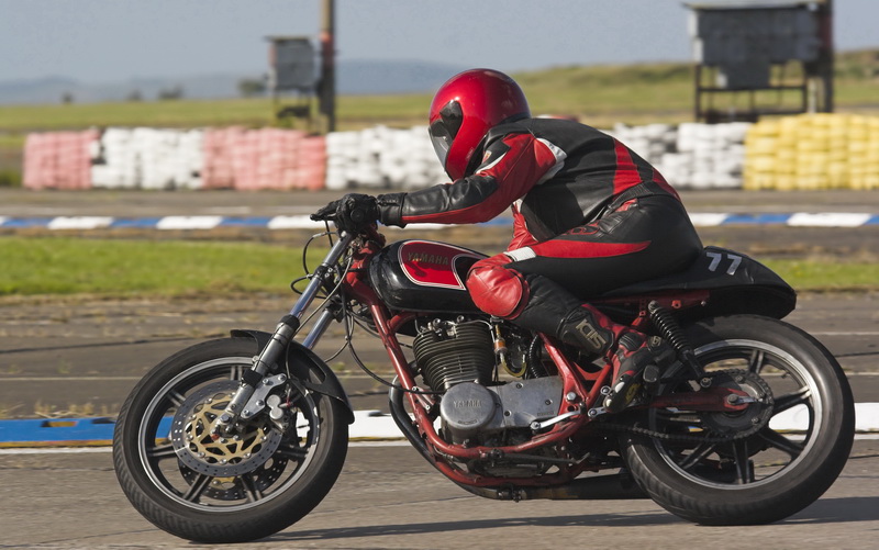

Bilders von der Monsterbremse:
Re: SR500 alternative Scheibenbremse
Beitragvon Straßenschrauber » Fr 11 Aug, 2017 12:18
Beeindruckend!
