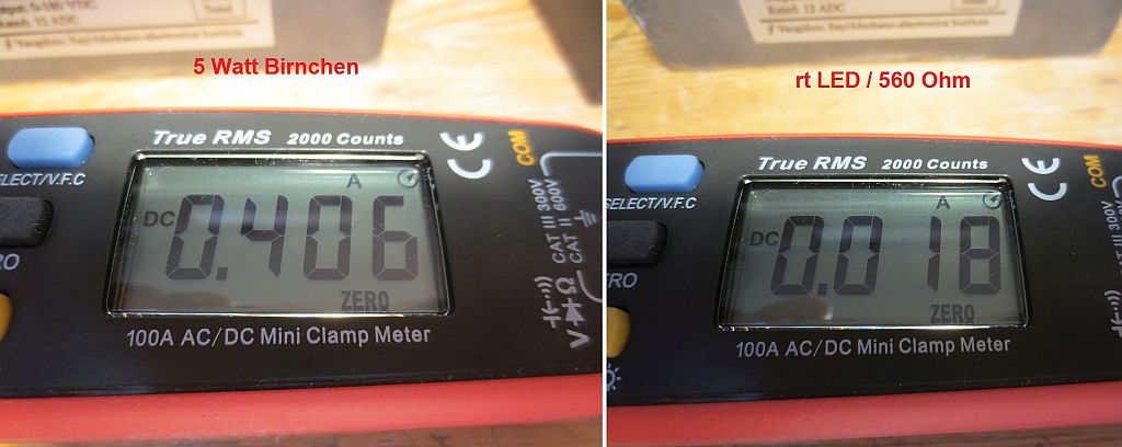

Zimmi hat geschrieben:Zwecks Zangenamperemeter: Ob so ein Ding (in bezahlbar) niedrige/niedrigste Ströme detektieren kann? :gruebel:
Nur am Rande, ich habe auch so eine Mini Strommesszange wie der Hans verlinkt hat. Habe eben mal zwei Messungen bei DC 12V gemacht, einmal 5W Birnchen (406mA) und dann noch aus der Grabbelkiste eine rote 5mm LED mit 560 Ohm Widerstand (18mA). Wenn ich es gegenrechne kommt das mit der Anzeige des Uni-T UT210E schon hin.

Beitragvon lallemang » Mo 04 Sep, 2017 19:01
hiha hat geschrieben:Oder das vom Lallemang:
https://www.banggood.com/fr/UNI-T-UT210 ... 27721.html
Grad mal Testmessung an meinem 1,8W Nennleistung LedLämpchen: 25,8V 0,066A = 1,7W
Scheint mir plausibel genug als Schätzeisen :wink:
