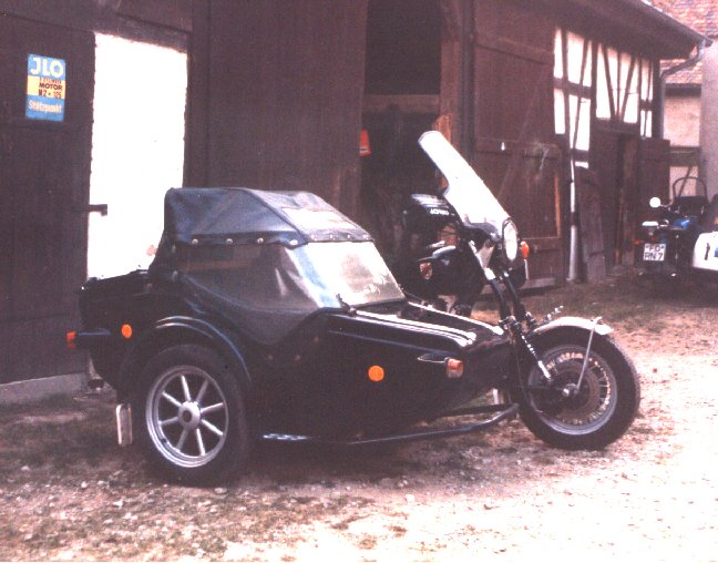

Ich bin nicht ganz sicher, aber ich meine, EML hätte damals die Betten von Autofelgen benutzt um die Rohrspeichen einzuschweißen. Ich habe noch so einen 1 1/2 Sitzer von EML mit Rohrspeichenrad.da gab es auch nie Probleme beim Aufziehen.
Mal sehen was ich mache........... K 66 ist sicher nicht so haltbar wie ein Autoreifen, aber bei meiner Kilometerleistung im Jahr mit dem Wintergespann auch keine so große Investition. Bin mir allerdings nicht sicher, ob dazu noch meine Schneeketten passen würden. So`n Reifenrechner hat ausgespuckt, dass ein 130/80 ca. 7 cm mehr Umfang hat als ein 135/70.
