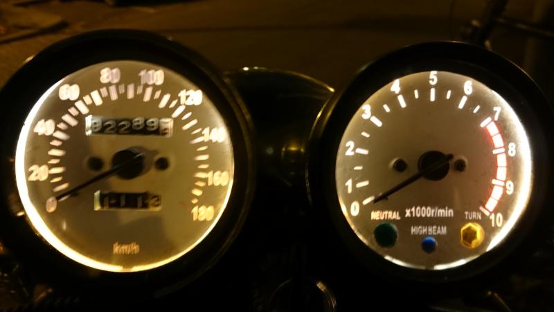

Hab keinen direkten Ersatz gefunden und hab's daher selbst gemacht.
Je 4 warmweisse LED (ca. 2300K) in Reihe, 100Ohm Vorwiderstand, sauber mit Schrumpfschläuchen verlötet und mit Heißkleber direkt an den Becher unterhalb der Scheibe geklebt.
Die Glühfadenlampe (3W) im originalen Sockel bleibt, damit 1. eine Wärmequelle in der Armatur ist (hilft vielleicht gegen Beschlagen) und 2. weil doppelt hält besser.
EDIT: Nacht-Bild geändert, Farbe ist jetzt etwas realistischer.

Sieht gut aus und 2300K hört sich interessant an.
Ich vergess' immer, da§ man sich heut ja bei Leds fast alles aussuchen kann.

Im ihrem ersten Leben waren sie eine Lichterkette für draußen, "bernsteinfarben".
Kelvin sind geschätzt.
