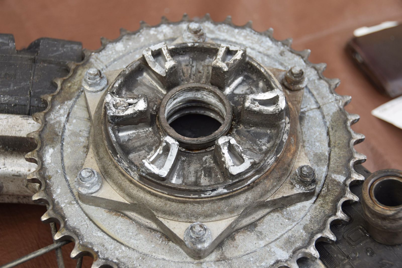

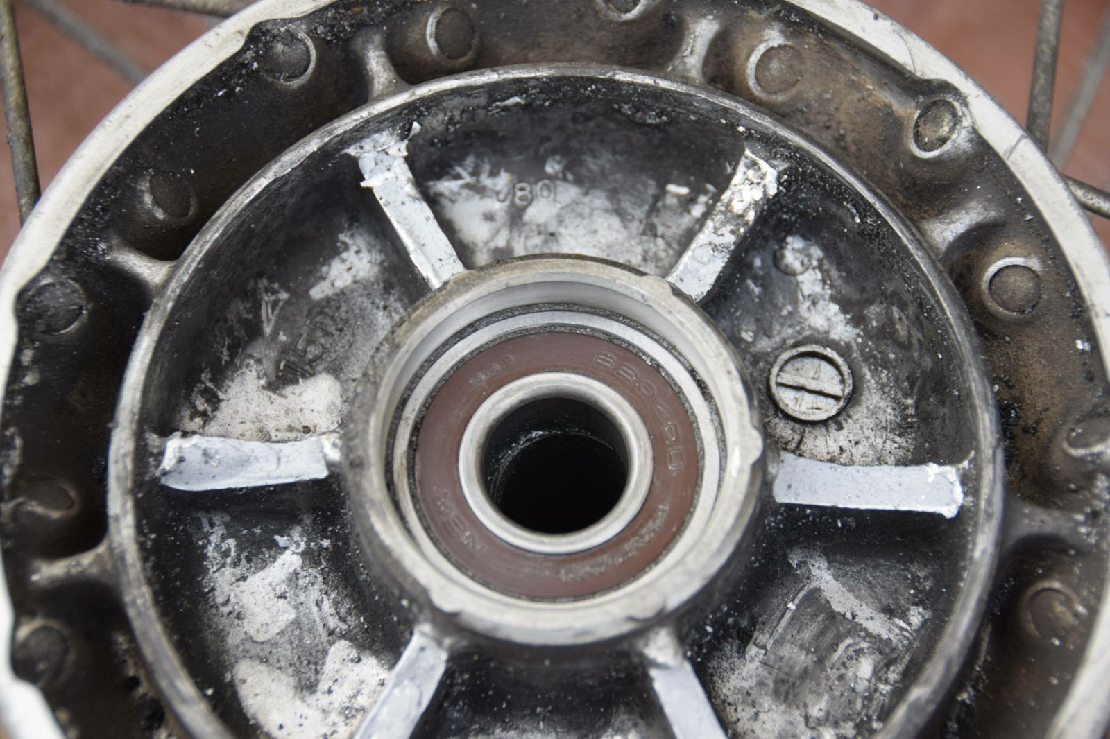

hallo,
Ich werde eine Kopie von Google Translate an der Spitze von diesem einschließen, um hoffentlich meine Basen zu bedecken. Ich fahre meine Dr650se 2011 auf der ganzen Welt im Moment. Ich bin momentan in Wien, wo das Lager in der Kettenradträger- / Dämpferantriebsnabe entschieden hat, auf der Autobahn zu greifen und mein Hinterrad zu zerstören.
Ich frage mich nur, ob jemand irgendwelche Hinweise darauf hat, wo ich vielleicht ein Rad finden kann. Momentan kaufe ich aus den USA, da ich viele Optionen nicht finden kann.
Ansonsten habe ich MSP angeschaut und die meisten Bits gefunden. Auch wenn sich jemand treffen möchte, wäre es großartig.
Vielen Dank,
Jordan
Hello,
Ill include a copy of google translate at the top of this to hopefully cover my bases. Im riding my 2011 Dr650se around the world at the moment. Im currently in Vienna where the bearing in the sprocket carrier / cush drive hub decided to seize on the autobahn and destroy my rear wheel.
I am just wondering if anyone has any pointers on where I might be able to track down a wheel. Im currently looking at buying from the USA as I cannot find many options.
Otherwise ive looked on MSP and found most of the bits. Also anyone wanting to meet if theyre around, it would be great.
Thanks,
Jordan

je nachdem was defekt ist reicht eventuell der Kettenradträger.
Den hat der Bike Recyk im Ebayshop, von der (im Forum erwähnten anscheinend baugleichen) XF650, gleich 2x:
http://www.ebay.at/itm/SUZUKI-XF650-Fre ... 3615c51c38 (ebay 232293473336)
http://www.ebay.at/itm/SUZUKI-XF650-Fre ... 361d9a8424 (ebay 232424899620)
Ich ruf da am Vormittag an ob die auch ein komplettes Rad haben.
Bist Du im Forum registriert? Du kannst dem Knaben per E-Mail oder PN im Forum gern meine Telefonnummer geben, die geht auch für Whatsapp.

Jo,
wir whatsappen fleißig. Soll bei Dir was ankommen?
Ich hab ihn mit dem gatsch.hupfa kurzgeschlossen.
Jordan wohnt derzeit bei einem Freund im 4. Bezirk,
das Radl ist in Tullnerbach.
Hinnich ist:
Kettenradträger
Distanz
Nabe
Anscheinend wurde 1996 was geändert, Radl BIS inklusive 1996 passen nicht. Deswegen passt auch das aus dem Willhaben-Angebot nicht.

Update:
Der gatsch.hupfa-Tom trifft gerade den Jordan in Wien, dann fahren sie gemeinsam das defekte Radl bzw Moped in Tullnerbach holen (mit Anhänger nehm ich an). Morgen mittags werden die beiden mit dem kaputten Rad den Verkäufer eines guten Radsatzes in Pellendorf nahe Wien treffen - hoffen wir dass da was passt.
