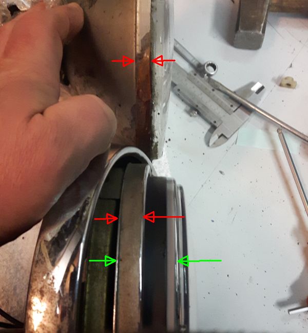

Der original zweiteilige Scheinwerferhalter ist für 5-10 mm Stärke gemacht und nicht für 25 mm Stärke.
Drei Bilder zur Verdeutlichung.
Hier der originale Scheinwerfer und der Trucklite. Die roten Pfeile kennzeichnen die Stärke, die im Scheinwerferhalter geklemmt werden muss.
Diesen Unterschied packt das System gut. Der Scheinwerfer lässt sich in Minutenschnelle ummontieren und auch gut verstellen.
Die grünen Pfeile kennzeichnen hingegen die Stärke, die der Scheinwerferhalter packen müsste, damit das Scheinwerferglas außen bündig abschließt.
Schnell aufgemalt:

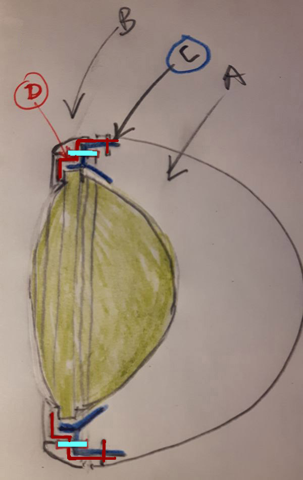

A Scheinwerfergehäuse
B Scheinwerfer Chromring
C Haltering mit Drehlagerung, Der Pfeil zeigt zugleich auf die obere Drehlagerung für die Seitwärtseinrichtung
D Verstellring, mit den türkis angedeuteten Schrauben befestigt.
Der vordere (im Foto untere) dicke Chromring (B) wird an drei Stellen mit dem Originalscheinwerfer verheiratet: einmal einhaken und 2x mit Schrauben sichern (orange Pfeile). Da drin sitzt drehbar der verstellbare Scheinwerferhalter, bestehend aus Teilen C + D.
Der Scheinwerfer wird mit einem inneren (im Foto oberen) Blechring C mittels dreier Schrauben und Blechlaschen (türkise Ringerl) an den verstellbaren Innenring D geschraubt. Dieser Halter (C+D) ist im Scheinwerfer drehbar gelagert, und zwar über die violett gezeigten gummigedämpften Halteschrauben. Um diese dreht sich der Scheinwerfer nach links und rechts, wenn man an der Verstellschraube spielt.
Um jetzt den Scheinwerfer mittels Distanzen weiter IN den Scheinwerfer zu kriegen, müsste dieser Haltering C weiter nach innen, dann kann ich die Verstelleinheit aber nicht mehr im Scheinwerfergehäuse montieren, weil "C" nicht mehr funktioniert.
Ich müsste am Haltering C die Haltelaschen (rot) länger machen, und alle Schrauben (türkis, plus Verstellschraube). Ich weiß nicht ob ich dann vorne am Scheinwerfer mit dem Drehweg noch hinkomme oder seitlich anecke, weil sich der Winkel infolge des anderen Drehpunktes verändert.
Der Halter wäre dann für die Trucklite optimiert, und falls ich den Originalreflektor wieder einbaue brauch ich 15 mm Distanzen. Oder einen originalen Haltering.
Richtig soweit?
