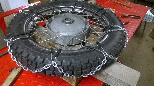

Beitragvon mzelli » Do 25 Jan, 2018 21:29
:grin: noch mal um orientiert :grin:

Beitragvon Aynchel » Do 25 Jan, 2018 21:54
Thoeny hat geschrieben::gruebel: Ich könnt' ja doch mal die längere Antriebskette von Rei spaßeshalber anhalten und schauen, wie weit das Hinterrad dann nach hinten kommt und wie groß der Platz zur Schwinge dann ist, und der Roll braucht seine Kette dieses Jahr wohl nicht, und die läge ja auch noch im Elchsloch ... :gruebel: :gruebel: :gruebel:
jetzt bin ich bei Yamaha nicht grad soo fitt
aber hat die SR500 nicht ein 18" Hinterrad ?
passt da nicht irgend ein 17" Hinterrad einer XT :gruebel:
das würde Platz zur Schwingemkehle schaffen und eine etwas kürze Übersetzung hat am Berg auch noch nie geschadet
Beiträge: 4884
Re: kalte Füsse
Beitragvon ABr » Do 25 Jan, 2018 22:17
Ich habe hinten gerade auf 18'' 3.50 breit umgerüstet (wg Ketten) und trauere den paar Millimetern verlorener Bodenfreiheit nach. 3.50 19'' wäre eine Option. 17'' weniger, dann kommt das Ganze ja noch tiefer (höchstens mit Kastenschwinge, damit ich die Reiseenduroreifen meiner F650 verwenden könnte)
Andreas
ABr
Beiträge: 803
Wohnort: B bei GÖ
Re: kalte Füsse
Beitragvon Dreckbratze » Do 25 Jan, 2018 22:58
die thöny hat nen 4.60er hinten, glaube ich. und runderneuert ist der auch noch, d.h. recht feist. XT hat 17 "??
Beiträge: 22598
Re: kalte Füsse
Beitragvon lallemang » Do 25 Jan, 2018 23:05
Die späten ab 90 3TB 17" und Stahlfelgen
Beiträge: 18172
